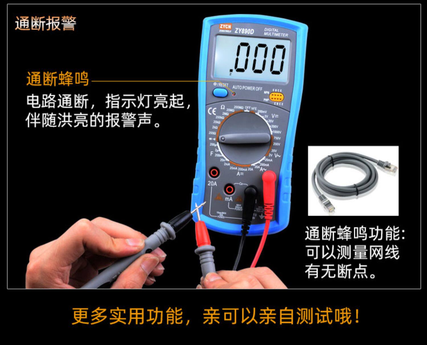

會唔會係你唔知隻錶特性呀
二極管與通斷同一檔位:
本帖最後由 HotProject 於 2024-10-12 21:19 編輯
會唔會係你唔知隻錶特性呀
二極管與通斷同一檔位:
hon829 發表於 2024-10-12 17:03
    2017年買,初初記得好似係用到?,check通路果個檔,記得係要手動按一下(藍色制)佢先會轉去三角型check 二極管檔位,依家只著背光燈外就咩都無....(check通路蜂鳴、其他都無問題,唯獨共用設計呢個檔位轉唔到去check二極管)
正常萬用錶去check二極管時,都會有片中呢個三角型,依家我無左呢個功能!
