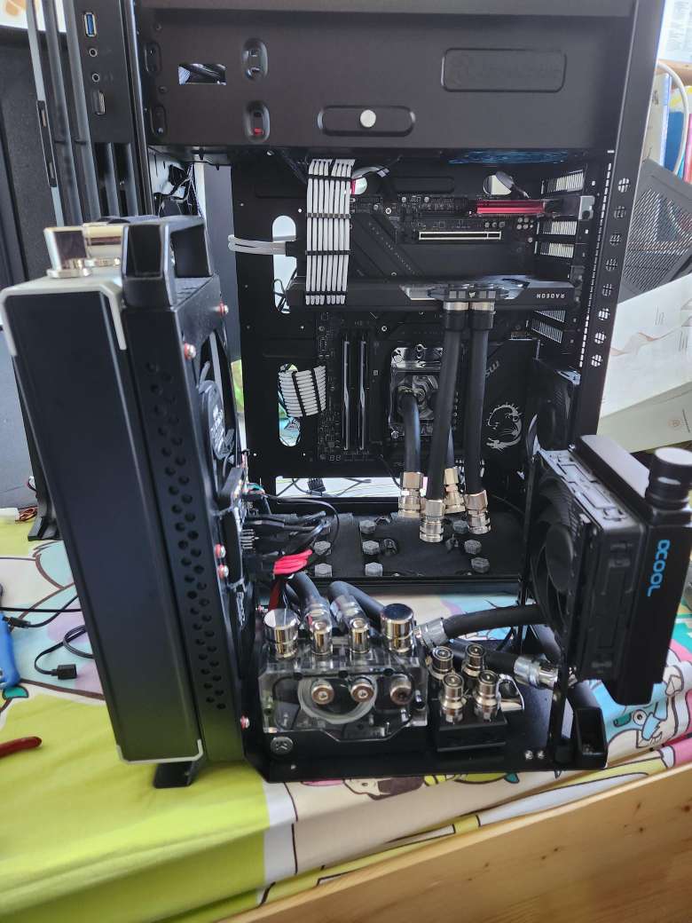

遇著難題, 麻煩各位水冷師兄入來比d意見
是咁既
早排砌好新機
原本遇著聖誕新年遲到的零件都到齊了, 終於完成.
組機圖係最尾.
我玩水基本上係針對住一個目標整好佢
整好之後又搵到另一個目標 / 問題, 又鑽研入去, 周而復始
於是呢
組好套野之後立即就又遇到問題啦
請教下大家意見!

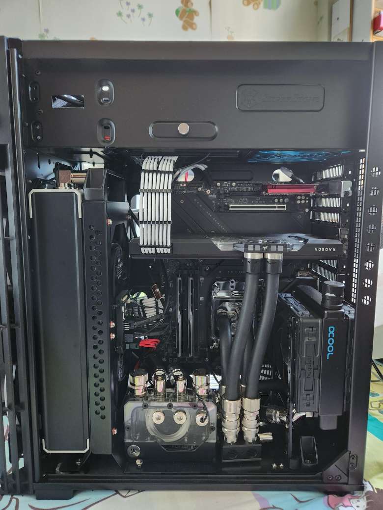

之前舊機配置是咁
新配置是咁
可見冷排面積是縮小了
420x140+240x120 = 87600 vs 280x140+120x120 = 53600
但冷排體積反而是增加的
420x140x30+240x120x28 =2570400 vs 280x140x58+120x120x30 = 2705600
單純看加水時的感覺, 冷排內可容納的水量也增加了
實際測試時
在室溫19度之下, 300W 的負載30分鐘測試
新舊兩套水冷在靜音使用時基本上無分別
如果全速100%, 新配置的水溫會比舊配置低2度
搞左咁多花臣, 始終仲有一堆疑問
1. 真係【面積】優先 ? 定係只要厚度夠,水量足就已經可以解決問題 ?
2. 如果在新配置搵辦法塞多隻280 入去取代隻120, 大家認為會有改善嗎? 定根本冇需要?
3. 大家係點樣減低水泵噪音? 因為而家部機的主要噪音來源就是水泵, 而水泵需要最低維持50% 保證一定流量.
4. 真係有需要搵位放所謂排氣閥?
圖係尼度

你最底嗰張相係咪著緊機㗎?

回覆 5# may210999
最底果張咪上緊EPC

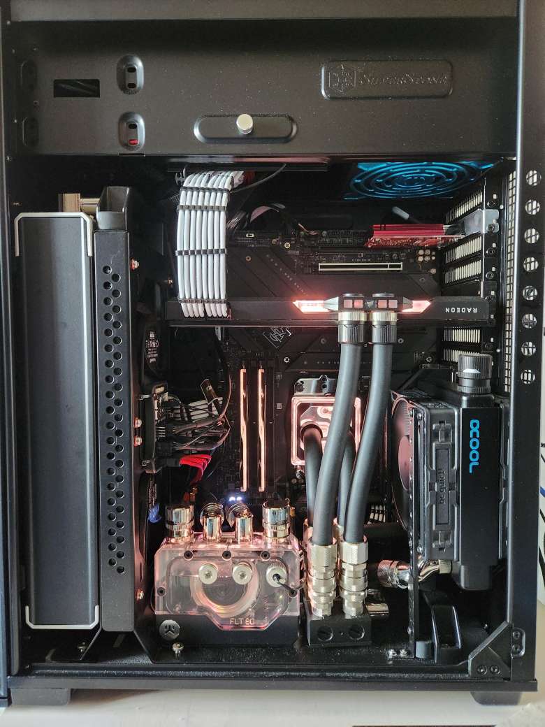

回覆 7# ckloop
你啲水都浸唔過個泵心梗係嘈啦,唔止嘈呀仲好快燒
本帖最後由 ckloop 於 2023-1-31 23:05 編輯
回覆 8# may210999
影相角度問題
我指既噪音係個泵轉動既高頻 烏烏 聲
回覆 9# ckloop
    你果隻咩泵
