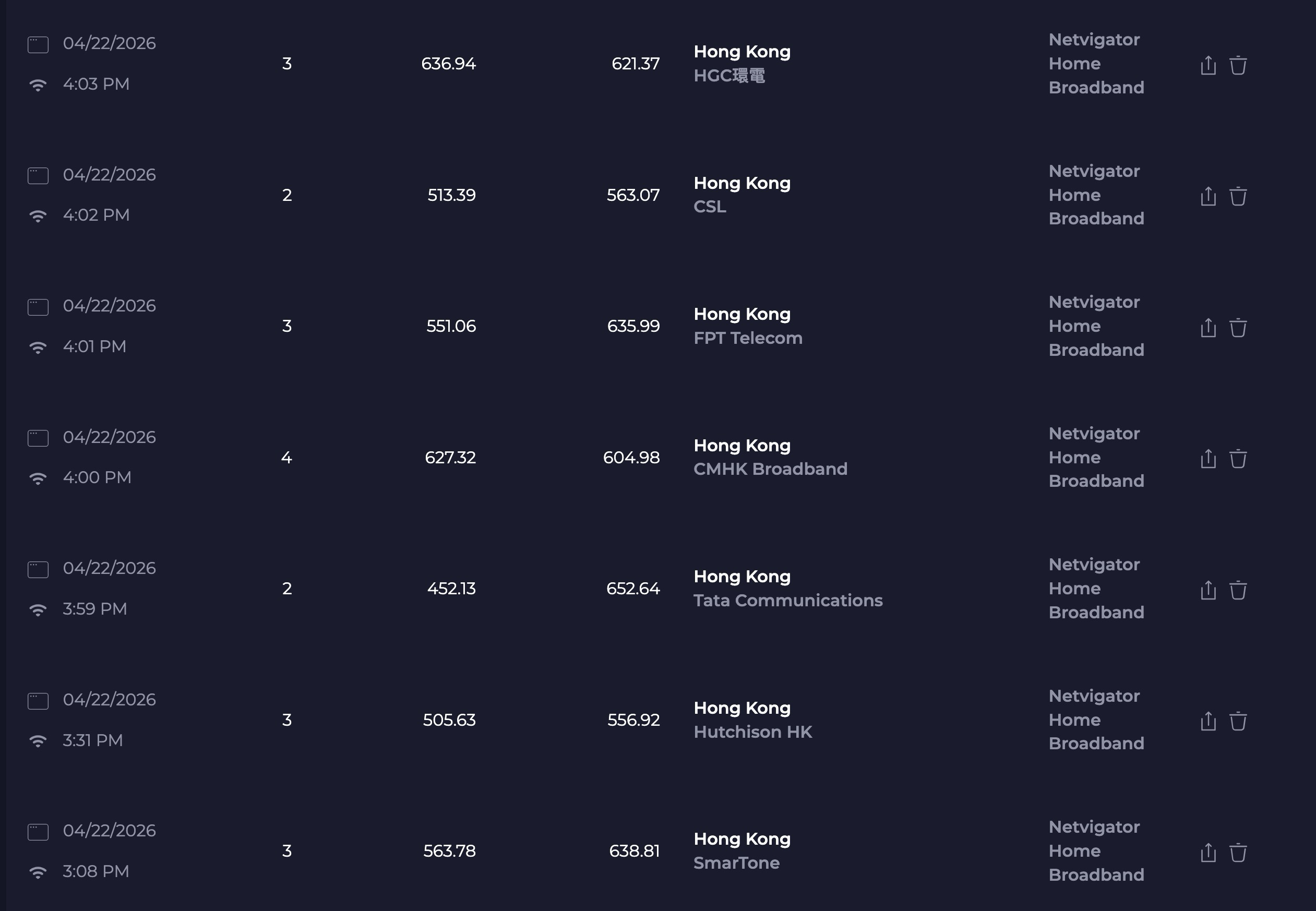

如果我7xx-8xx Mbps down 都由佢,但而家得4xx-6xx Mbps
我諗緊係咪隻router有問題

thank you快返少少
關哂QOS+ ENABLE AiProtection
DOWN 某d server 去到 9XX Mbps
UP 正常9xx Mbps
