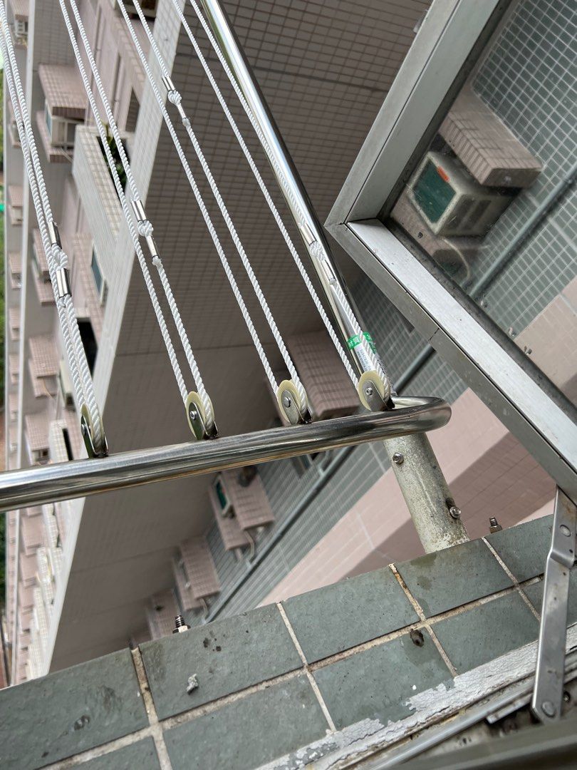

晾衣绳斷咗, 打算DIY
條绳中間個扣邊度有得賣? 又用咩鉗可以實?

我 d 過線轆哂得多開始爛, 想問逃佬 PDD 有無得賣 ?!
大約 ⌀45-50mm, 厚8mm, 過 ⌀5mm 繩, M4 窿 ...

你指既扣係邊度?  兩邊繩頭連接果個?  通常係兩邊互扣, 再夾粒啡佬落去鎖死, 好少會落扣既.
你係咪指果兩粒啡佬?  五金鋪有, 但你要有鉗去夾實, 否則甩左上面掛既野就會掉落街.
程若珍 發表於 2024-12-29 04:21
V or U槽滑輪 但你D轆仔係焊上去 要用電鑽爆開D拉釘嚟換

    我指呢個...扣..

呢個唔係乜野扣,  只係兩條繩互相扣住之後, 用啡佬夾實繩頭.
我指呢個...扣..
jerrychan0610 發表於 2024-12-29 02:01 PM
轆,鴨街有售,收螺絲的,不是用拉釘
扣,唔記得鴨街有冇,油麻地大德有,轆+扣+尼龍繩都有
