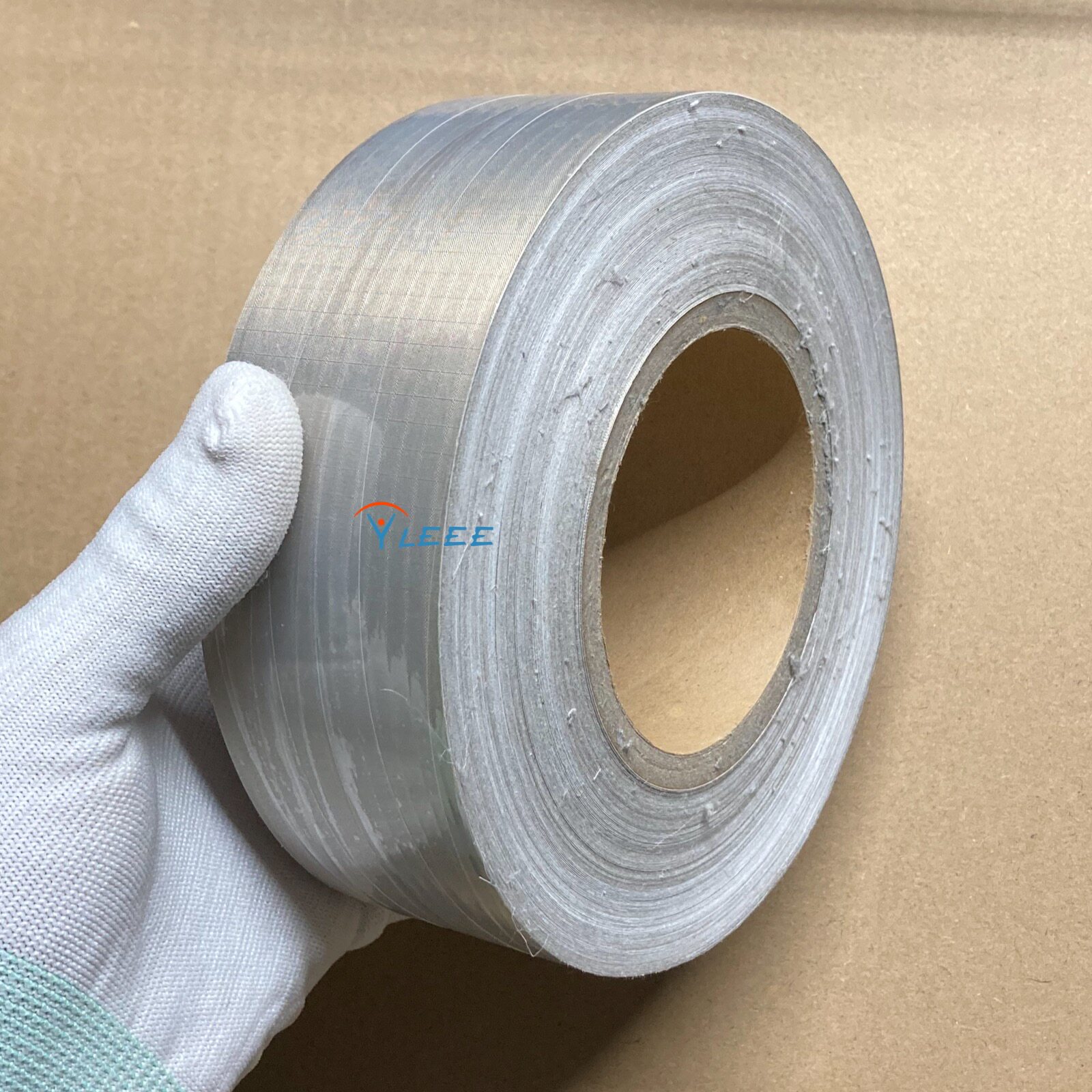

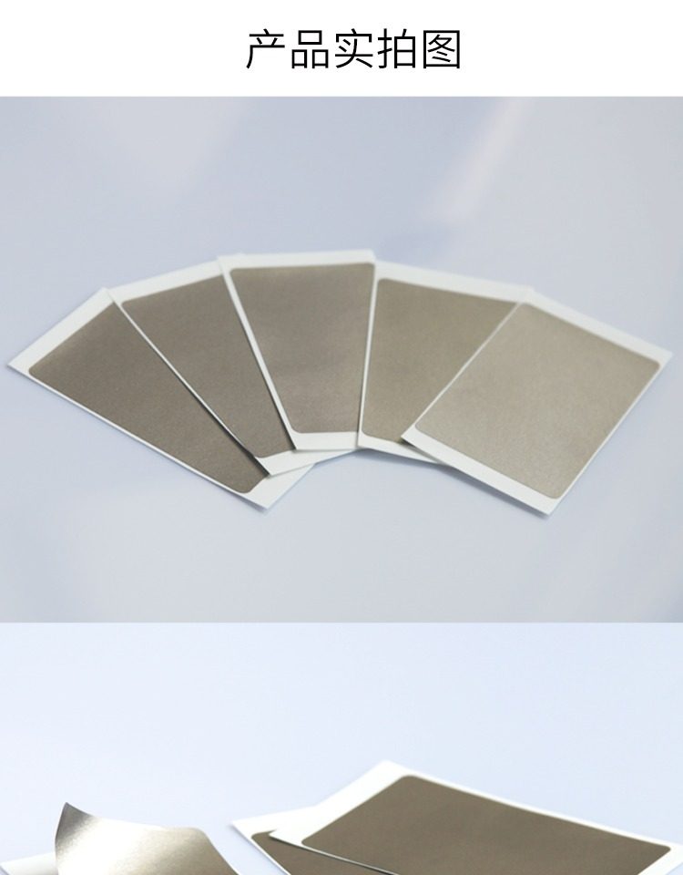

4)鍚紙足夠擋磁嗎?磁石在左邊,只觸發左邊粒開關,不觸發右邊嗰粒。兩粒隔6mm。
只可以用鐵隔磁力。
以下導電膠布/銅箔都測試過,隔唔到磁力:
5)以下做法可行嗎?
既然4唔成立,你只可以將2個 reed switch 隔遠啲放。

補充:除了導電膠布,錫紙(鋁箔)都試過,隔唔到磁力。
