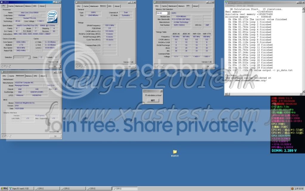

首先來個1600 CL5 1T開胃菜

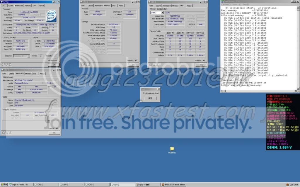

再來就玩大一點來個2000 CL6 1T主菜.....說實在我自己也粉錯愕的DDR3跑2000境可CL6還要1T @@"

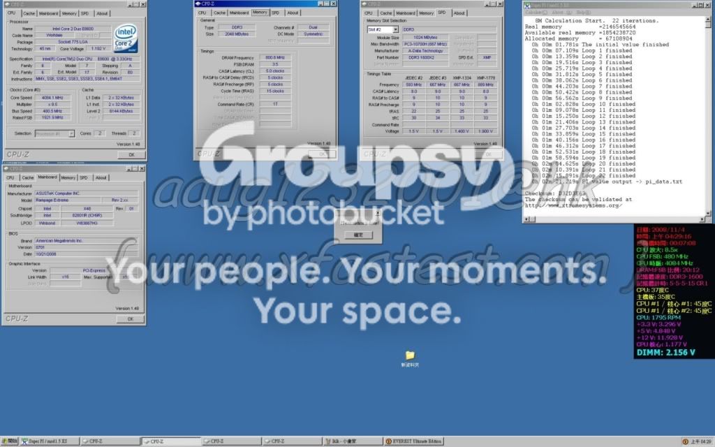

最後來個低電的2000 CL7 1T 1.98v 來做個總結
測完後小弟得到的答案是原來A-DATA以低調地制成了強效耐超的記憶體
