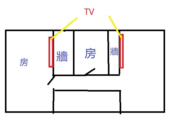

畫咗幅圖出嚟,兩部電視位置中間有兩棟牆,用無線會唔會有接收問題?

聽過係有 HDMI 版的高清 AV transmitter,行 5GHz 過千唔便宜的。 你把 transmitter 及 receiver 放在長廊兩端地角能面對面,就不怕被牆壁阻擋。 但前題你要先把 有線盒子的HDMI out 訊號 用 splitter 1 開 2。
其實你想喺房都睇到有線高清,失敗率是很高的,因那些 splitter 可能令畫面出界、干擾、有聲冇畫、有畫冇聲。 肯將就下房間收 composite av 紅白黃 都收貨,就輕鬆簡單得多。
