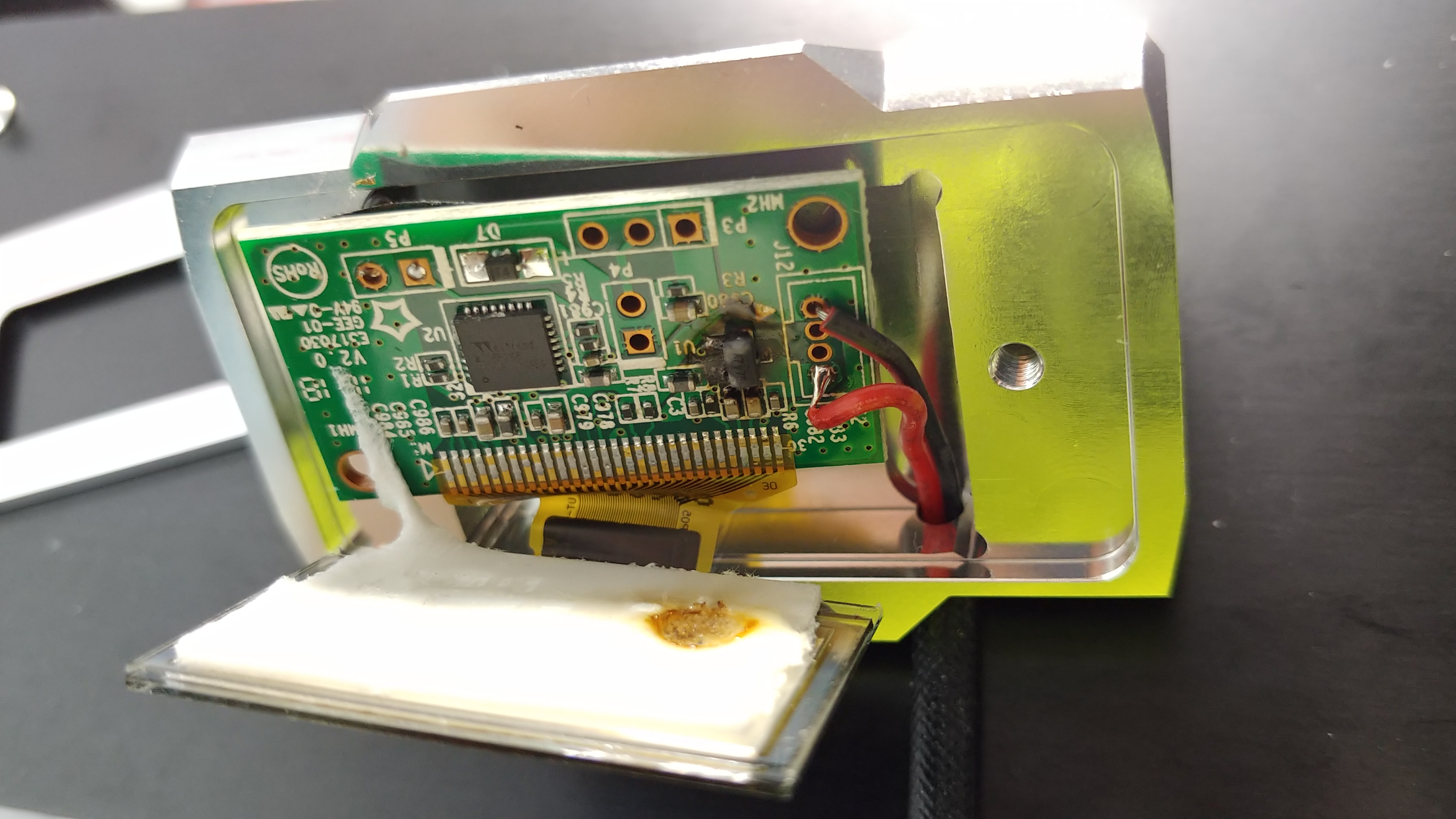

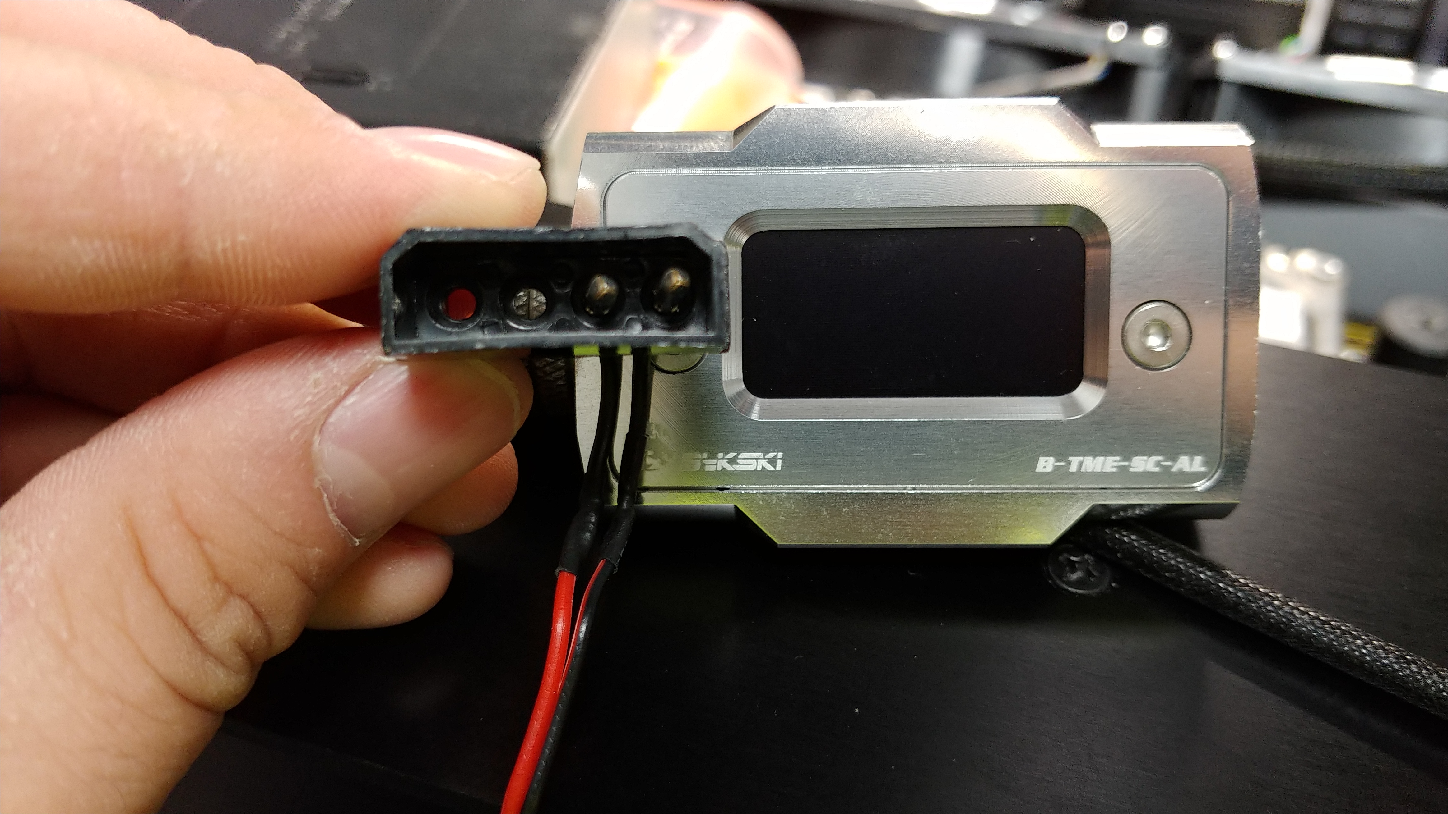

本帖最後由 inori 於 2018-9-26 10:00 編輯
想問下你隻Bykski藍色溫度計係行12v定5v?
我早排都買左隻,我見佢個molex插頭係駁左12v
但我前日上機一開機就燒左,睇番淘寶個commnet有個人話係5v
問個賣家又話係12v

回覆 6# inori
我又無問到賣家佢係幾多V 不過我試水之前係駁5V 因為我唔肯定佢係幾多V
咁5V著到機而又無其他問題 我就繼續駁5V 因為我怕駁12V會燒
所以你想用佢既 駁住5V睇下點先

你有冇印像買番黎既時候個molex係駁左幾多v?
我果個駁左12v,咁樣:
但一開就燒左
