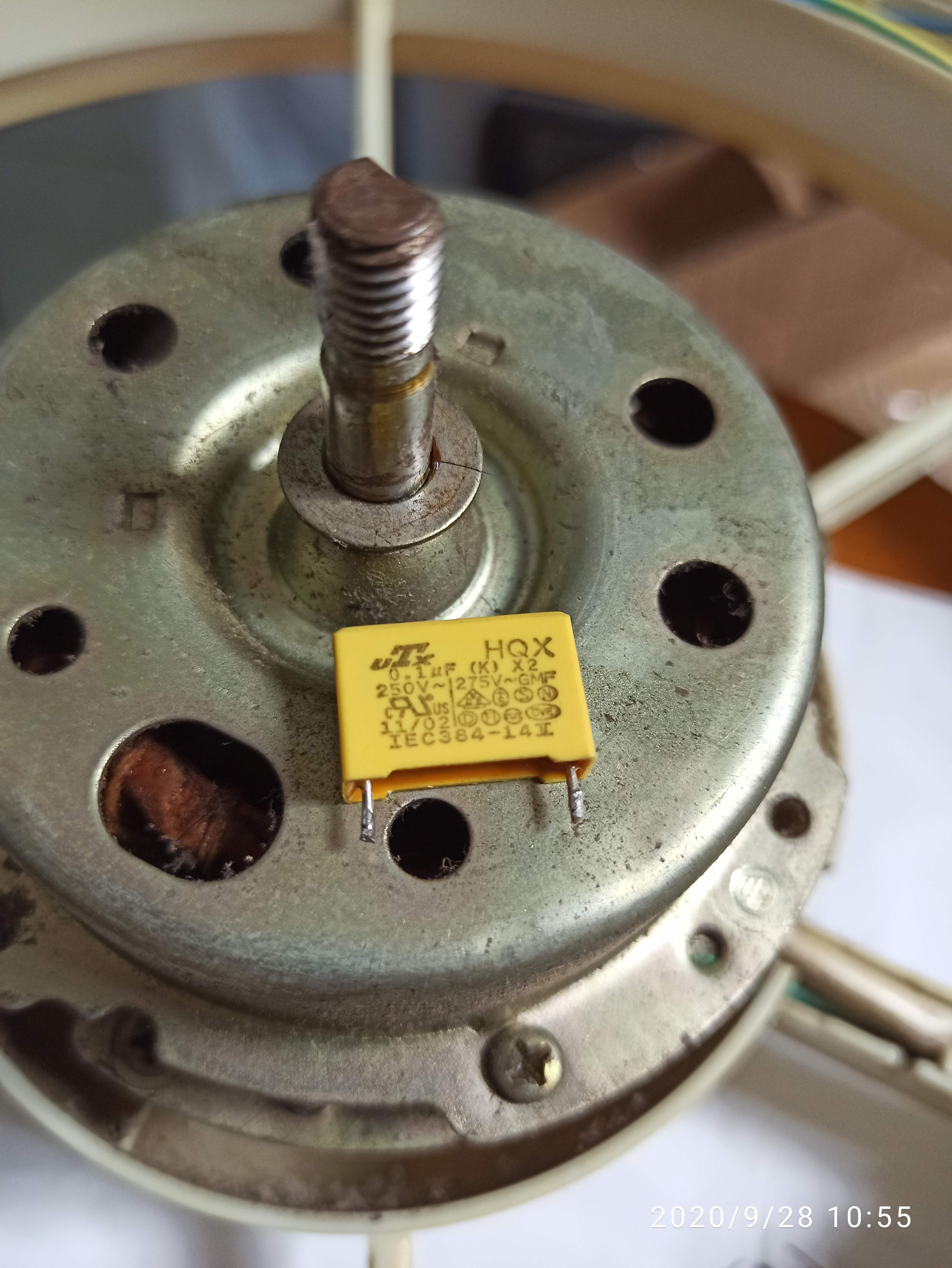

請問呢粒電容鴨寮街一般電子五金店是否容易買到?
我部用咗超過十五年,美的鴻運扇突然瓜咗,用他錶初步 check 過,呢粒電容瓜咗,請問鴨寮街是否易買?同大約幾錢?唔該哂!
鴨寮街有,易買
大約~$8

呢粒電容容量應該唔係比摩打用(~1uF-1.5uF), 頂多係比EMI filtering或者係阻容降壓比電子控制用.
你把扇點壞法?
一般萬用電錶他電容, 電容叉滿電就會顯示無限大(0L)
0.1uL呢D, 好快叉滿, 用電錶其實好難估計佢有冇壞

之前遙控有時唔靈敏,有時又正常,今朝突然完全著唔到,連風扇機身按鈕,都完全冇反應!

你情況換呢粒正常, 可以量埋IC隔離電容(16V以下)係操作時電壓(要小心)
