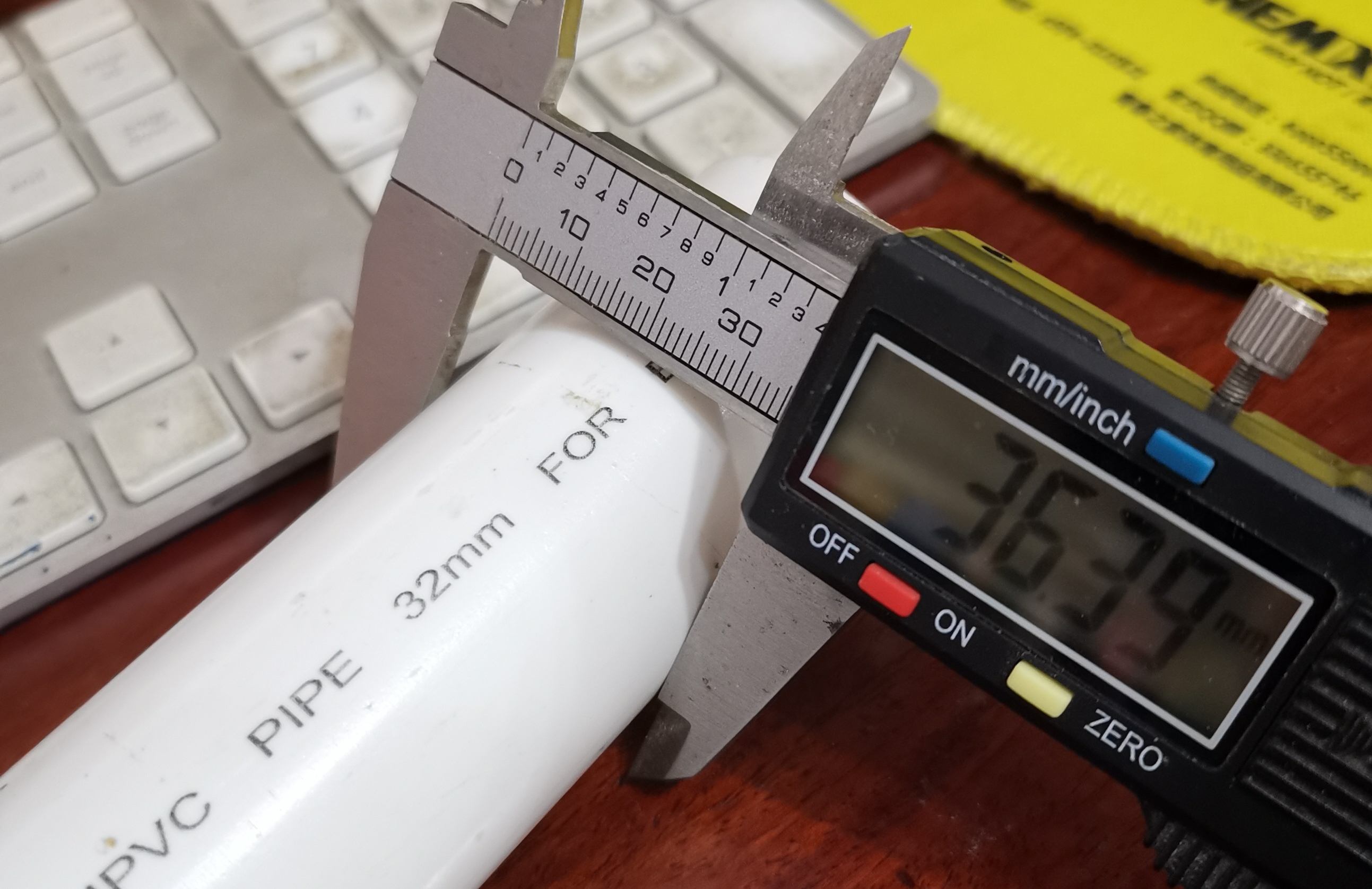

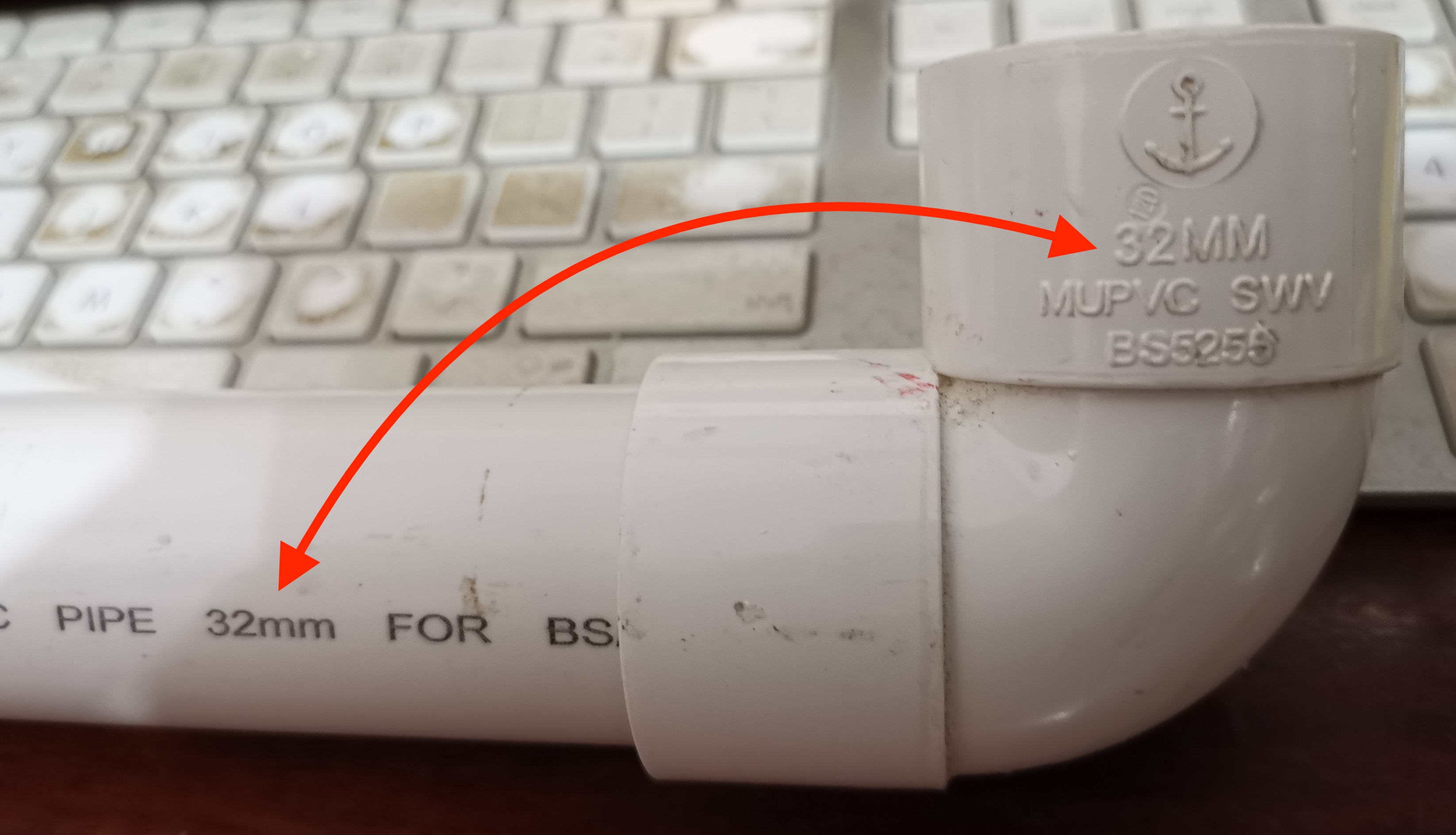

相同尺寸,香港的駁咀計內徑,大陸計外徑,買咗返來先知有分別,唔知香港可唔可以配到合適喉管。

左邊係咪套條喉, 右邊係咪條喉套佢?

都係套條喉,因為我有現成香港買嘅做樣板,上面寫住 32mm, 所以諗住照買就冇衰,點知原來大陸計水管外徑 32mm, 而香港買嘅 32mm係喉管內徑,外徑差不多 36mm,所以基本係兩個不同計法。我奶左嘢!

都係套條喉,因為我有現成香港買嘅做樣板,上面寫住 32mm, 所以諗住照買就冇衰,點知原來大 ...

無留意過,不過按道理沒什麼可能吧
例如同樣的PVC
就有不同厚度版本
若果計內徑的話直通這些要怎麼配?外徑豈不是變動的?
實話說你確定你手上那支是喉不是直通嗎?

就是咁奇怪?我唔係行內人,唔知點解。
香港行BS standard, 大陸用DIN standard....
兩套唔同標準, 奶硬嘢啦
香港地,水候計内徑。燈候計外徑。
回覆 9# raymondchan338
所以一般人攞個 公 去搵個 乸 係最安全方法。
