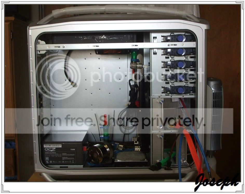

最後這咖遲到的Cooler Master 1000 RC水冷終於完成
今天是上水圖樣篇,過幾天再來給大家看測試數據
這次水道設計老實說,我不是很滿意,因為仍然有很多地方可以改進

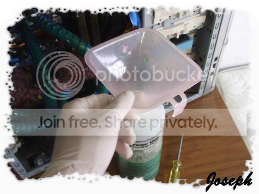

手套能保護雙手
知道我為什麼戴手套了吧,F1水冷液,對皮膚傷害蠻大的

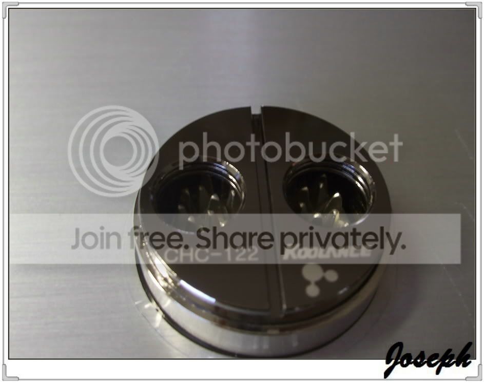

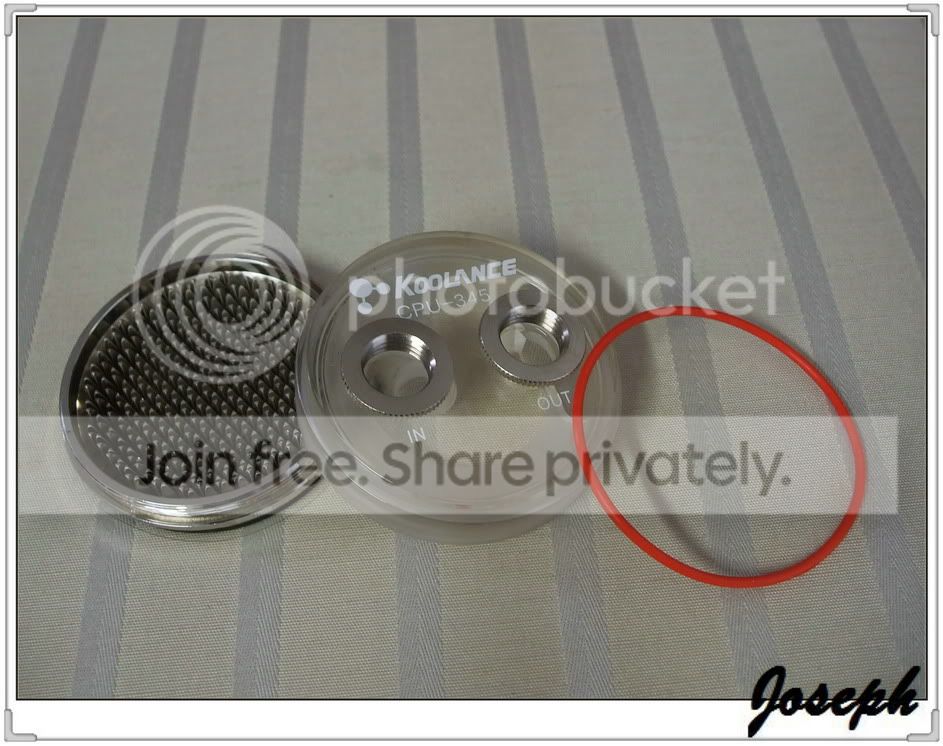

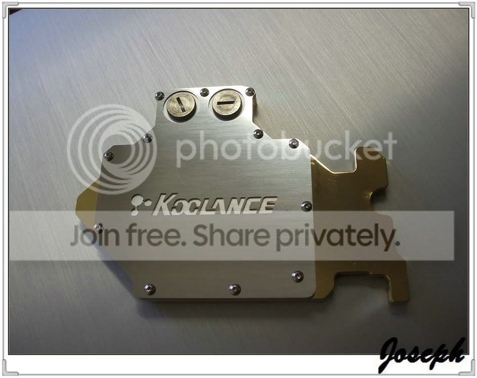

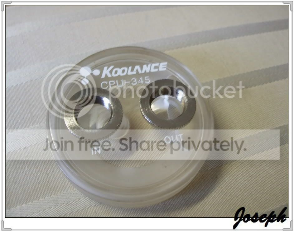

雖然我不喜歡X國泡菜,但KOOLANCE好像即使泡菜牌的

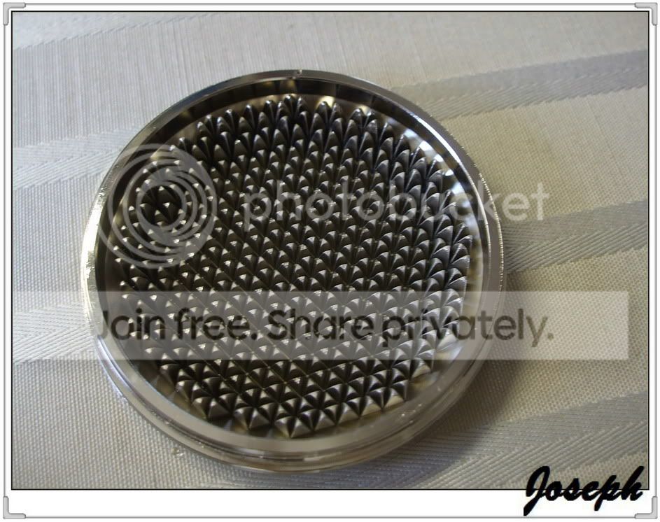

這個東西的重量,絕對會令你吃驚,你們如果拿上手就知道了。。。。超重,我想他們如果在表面做散熱排狀鰓片,那被動散熱效果會不錯,不過那樣就失去水冷的小體積意義了

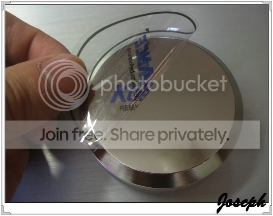

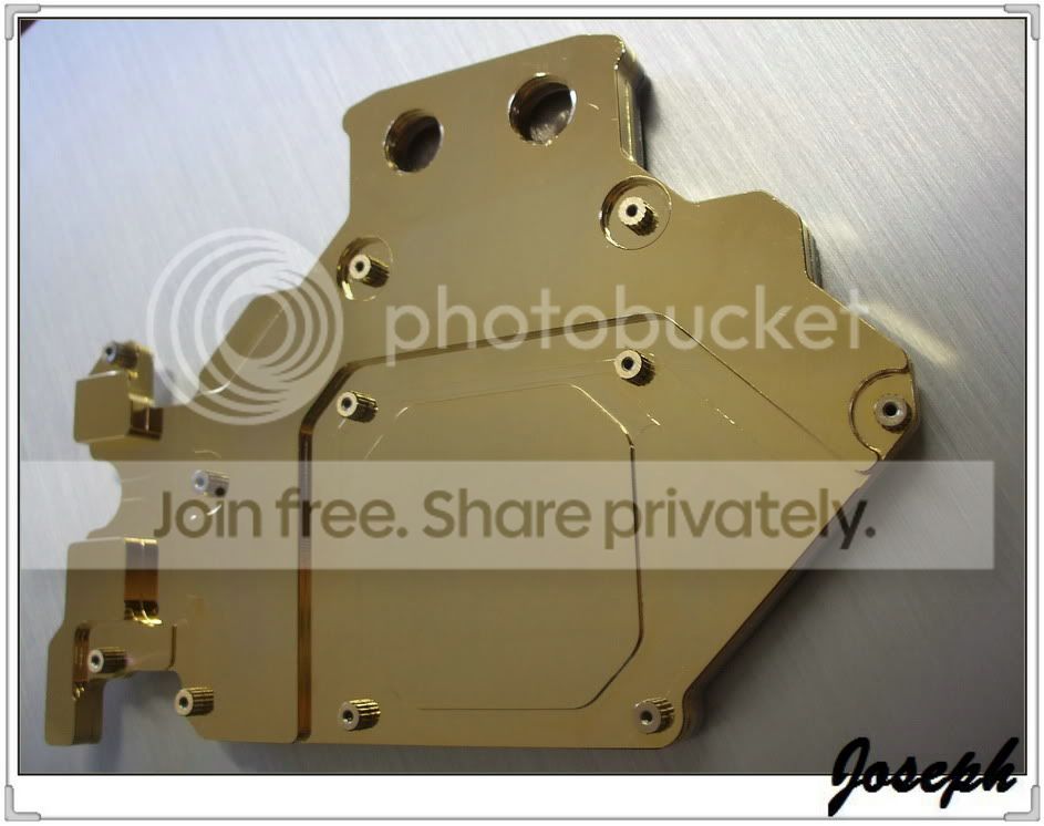

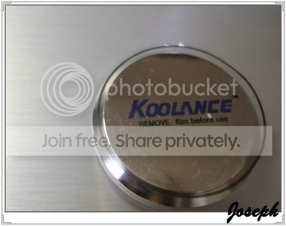

24K鍍金。。。。阿為什麼鍍金。。。不是銀的導熱最好嗎? 還是金?
這就是為什麼我愛這牌。。。。因為。。。。即使買來不用,也能當鏡子

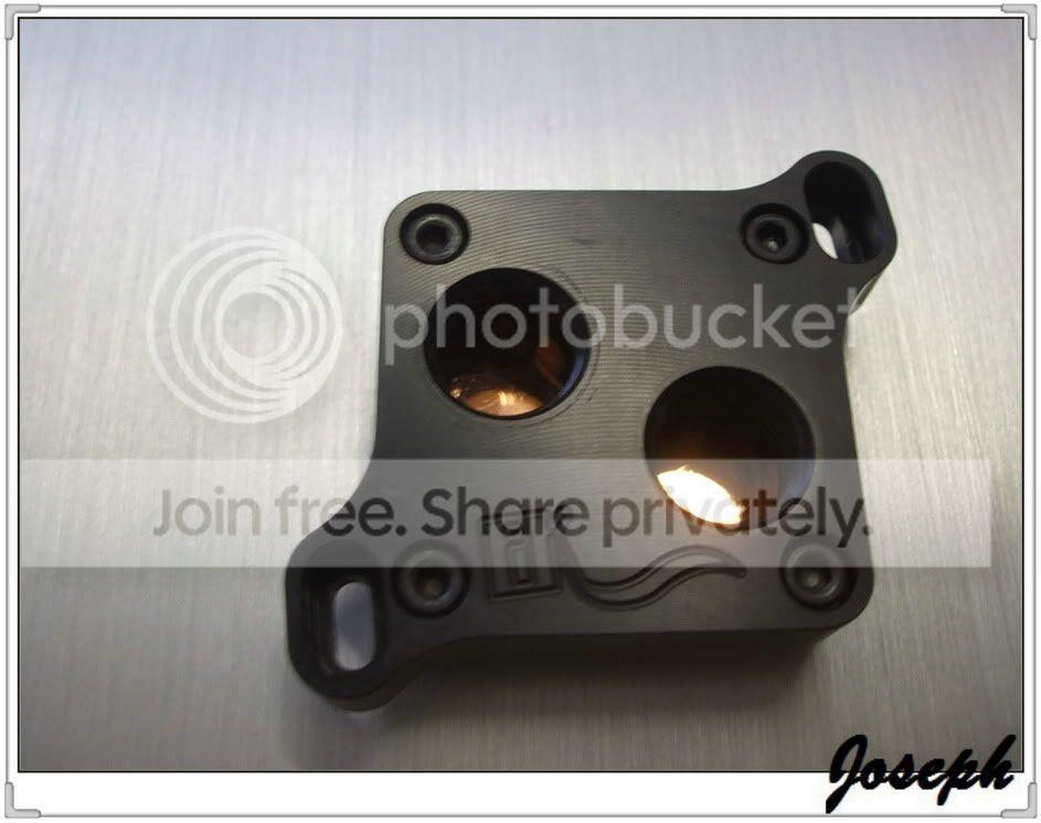

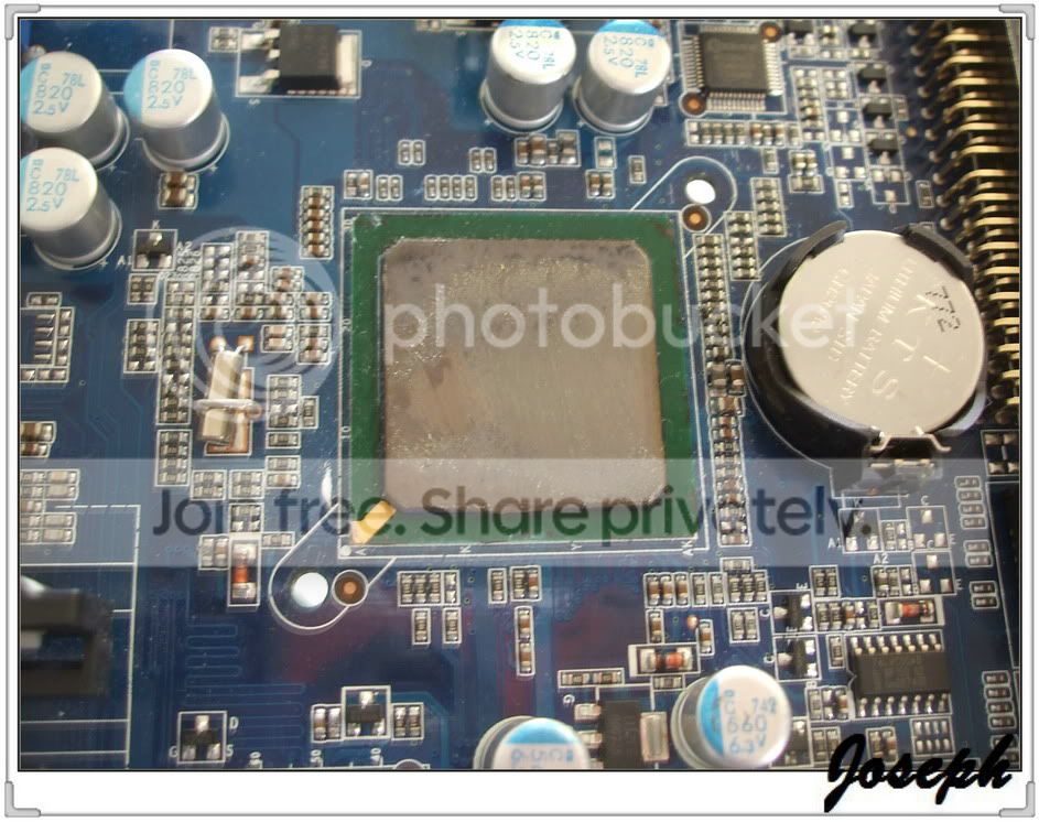

北橋
EK的南橋。。。。我絕對以後不買EK了。。。連水道也沒。。。濫

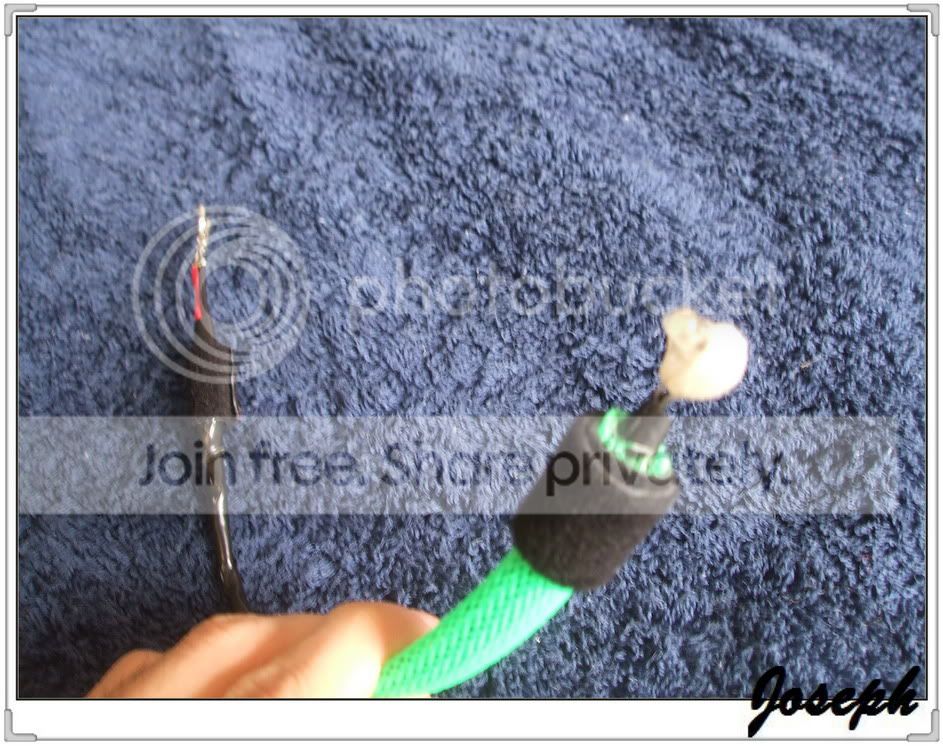

自制水箱LED燈。。。弄的很粗糙,大家別笑我。。。接12V電源。。。。裡面有內接一個1K的電阻

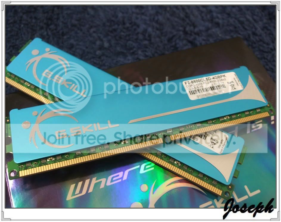

記憶體實在太太便宜,2千不到就有4G 1066 G-SKILL,這條風評不錯,過幾天測試看看

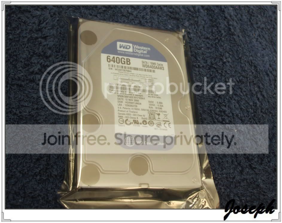

SG發機瘟,500GB以上,用看看WD好了

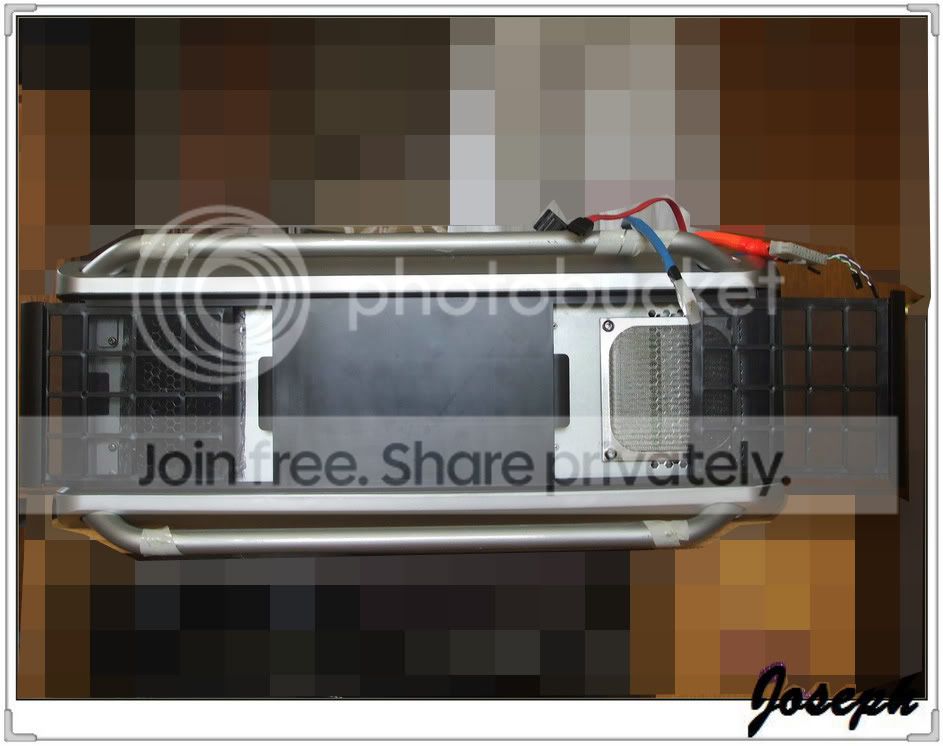

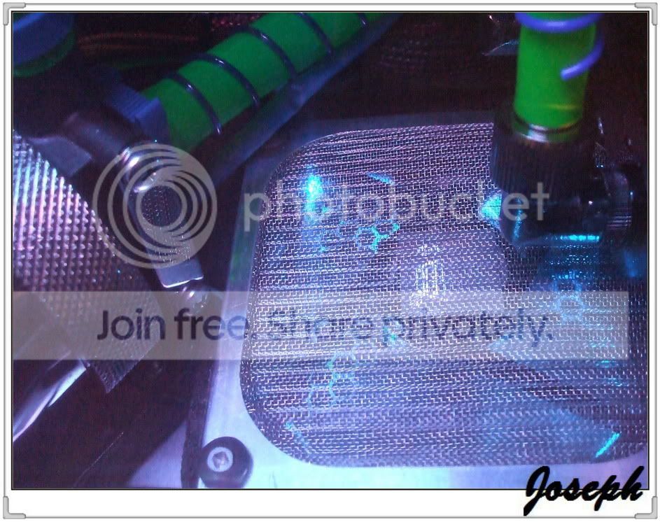

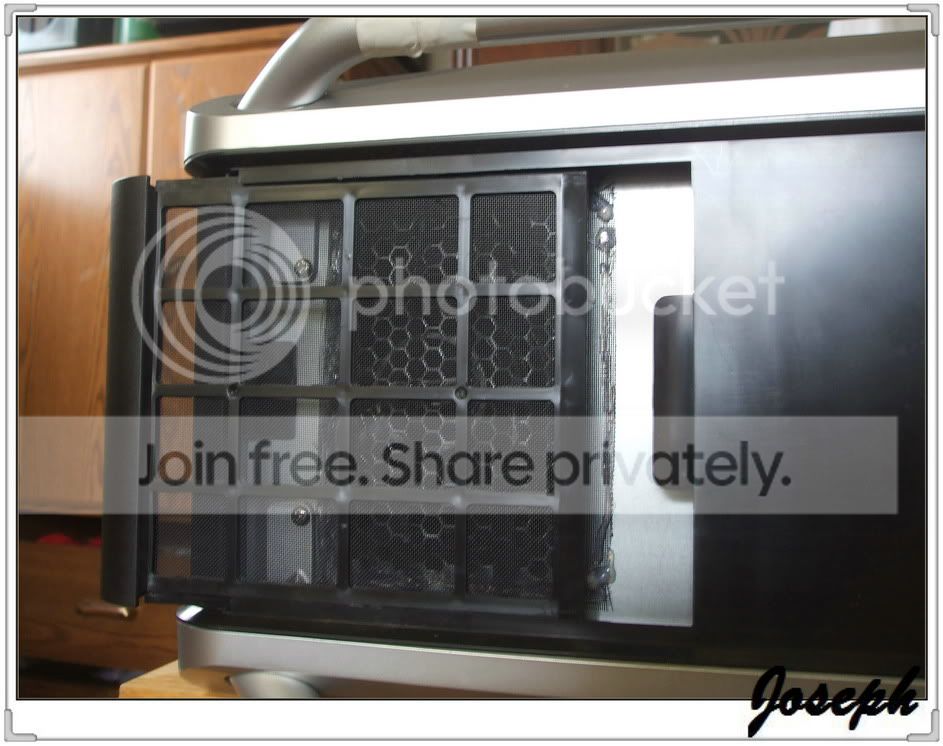

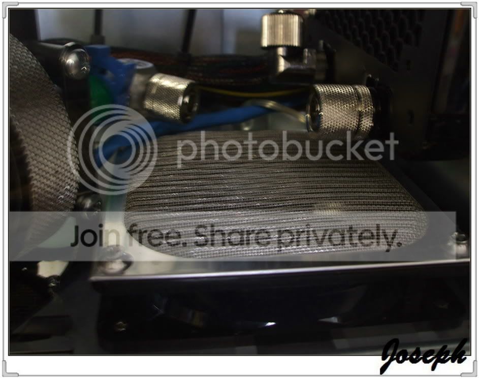

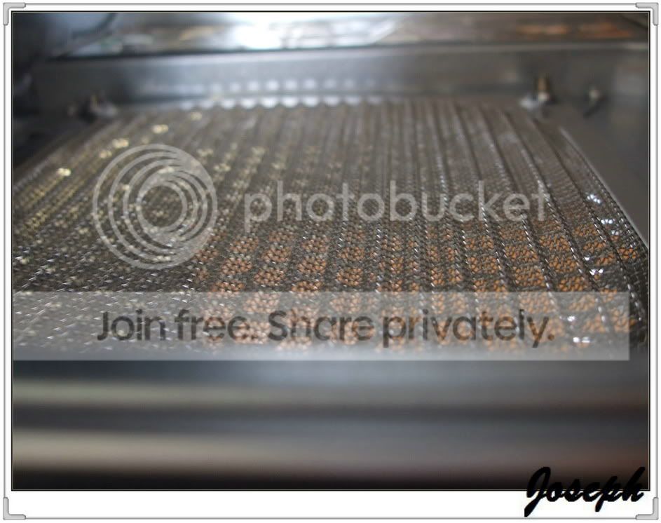

濾網濾網濾網。。。。這咖既然是主打靜音防塵。。。那我就全部加2層濾網,有洞的地方都加濾網,重口味嘿。。。。最好一輩子不用拆來清理>.<

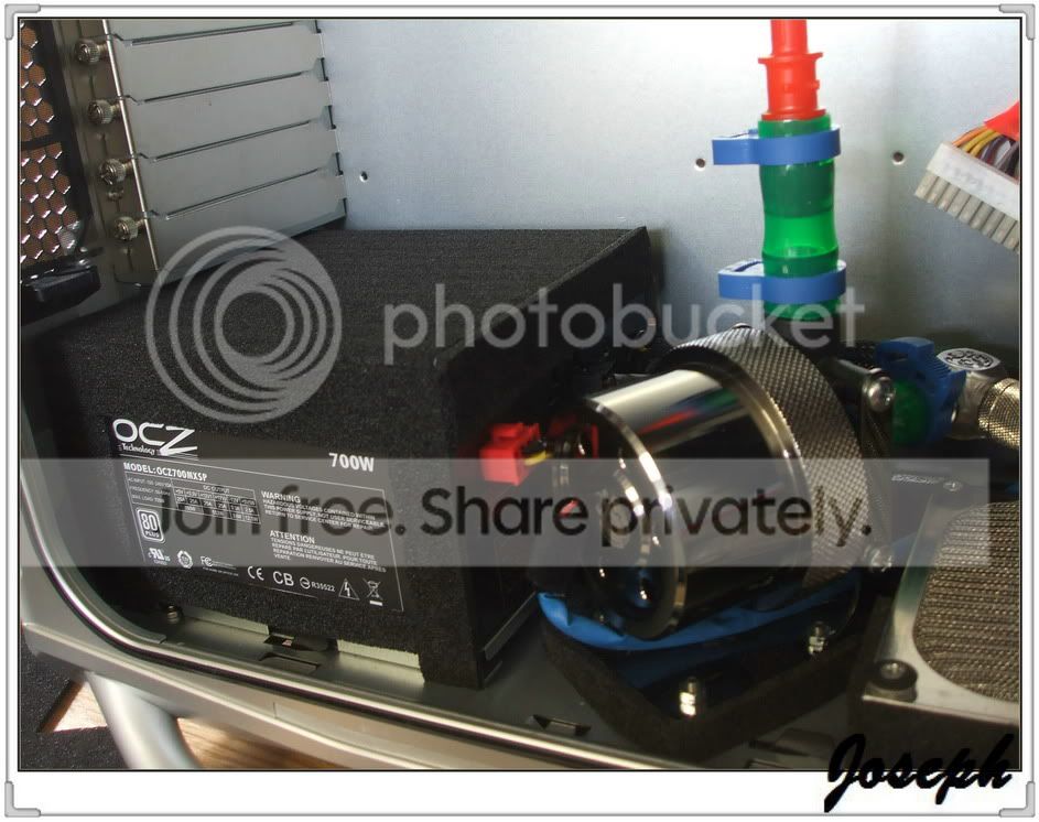

同上。。。。。全部加碼吸音棉。。。。。我貼貼貼貼貼~~~~~~

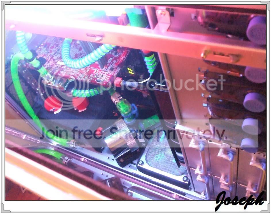

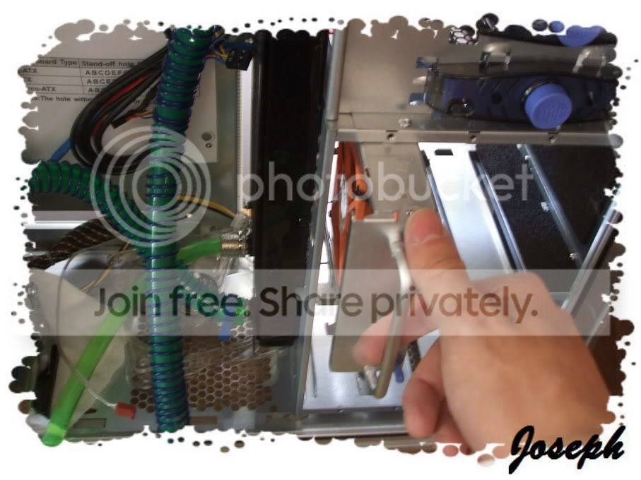

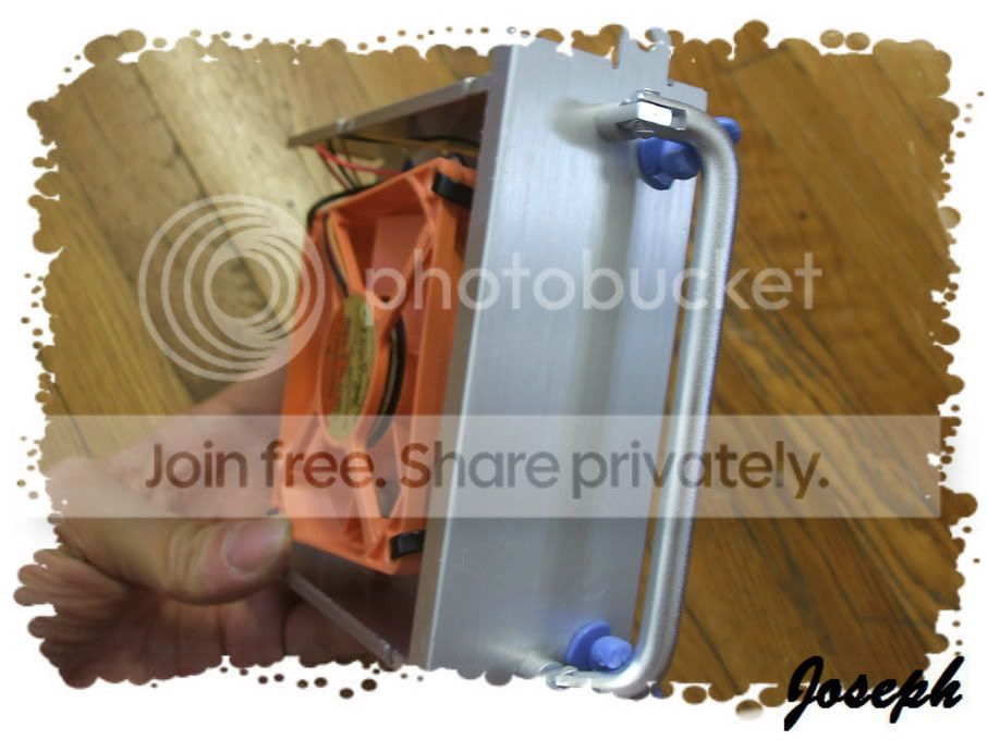

誰說這咖的硬碟散熱是致命傷,我要改變歷史,簡單加一個80MM智慧自控扇就搞定,硬碟區熱流獨立系統,強逼式底部抽風散熱硬碟,然後直接打到隔壁的120X2冷排,一石二鳥
貼貼貼~~~~~繼續貼~~~噪音吸光光~~~~   655MCP改外殼,不過沒像Y佬那樣自己MOD出入水口,因為要攻牙。。。。那個我有心理障礙=.=  簡單用2分-->3分轉頭好了

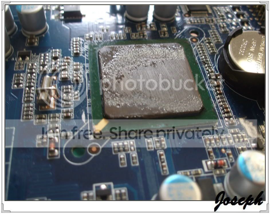

北橋原廠一體化散熱片拆下來,1年多前塗的AS5幾乎沒流失,看來再過個1年也OK

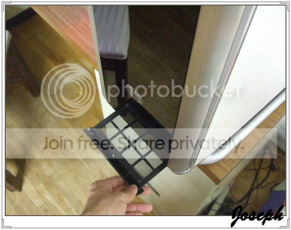

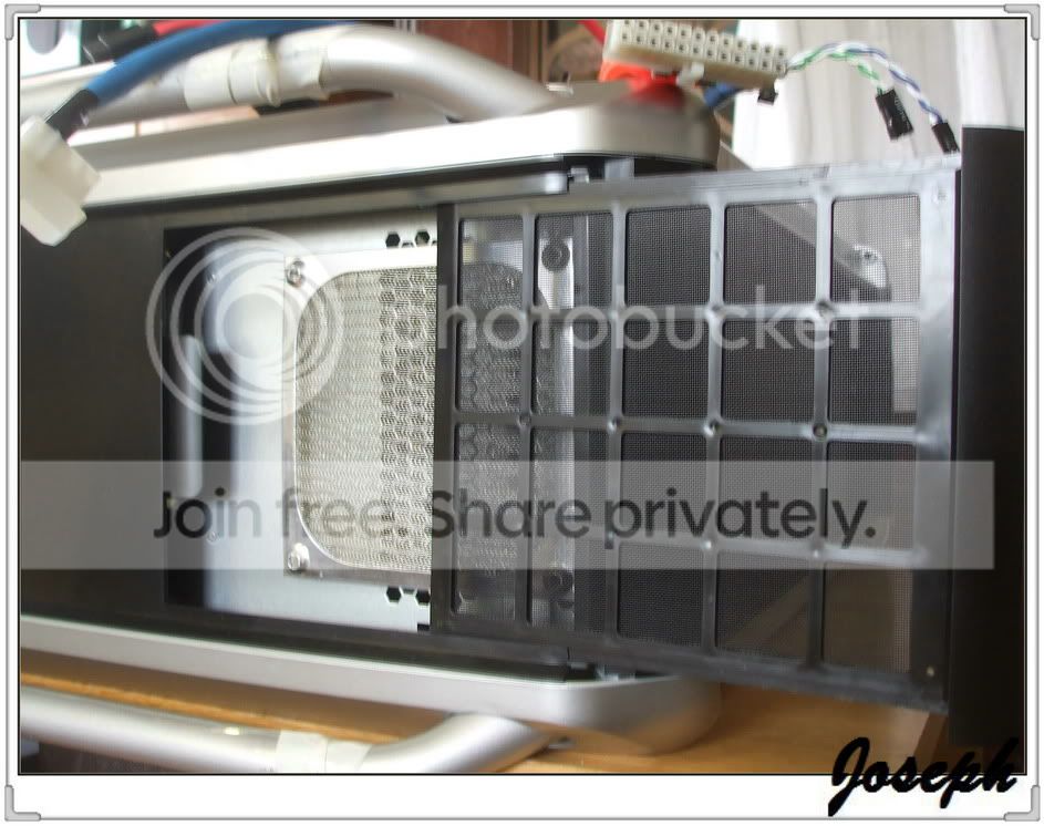

底部的原廠CM可拆式濾網+裡面第二層骨灰級玩家濾網  ^^
這邊少買一個濾網= = 用零售濾網+熱融膠先用,等下禮拜貨到再換上

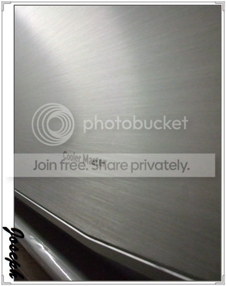

這個側版拉絲的爽度。。。。。100分

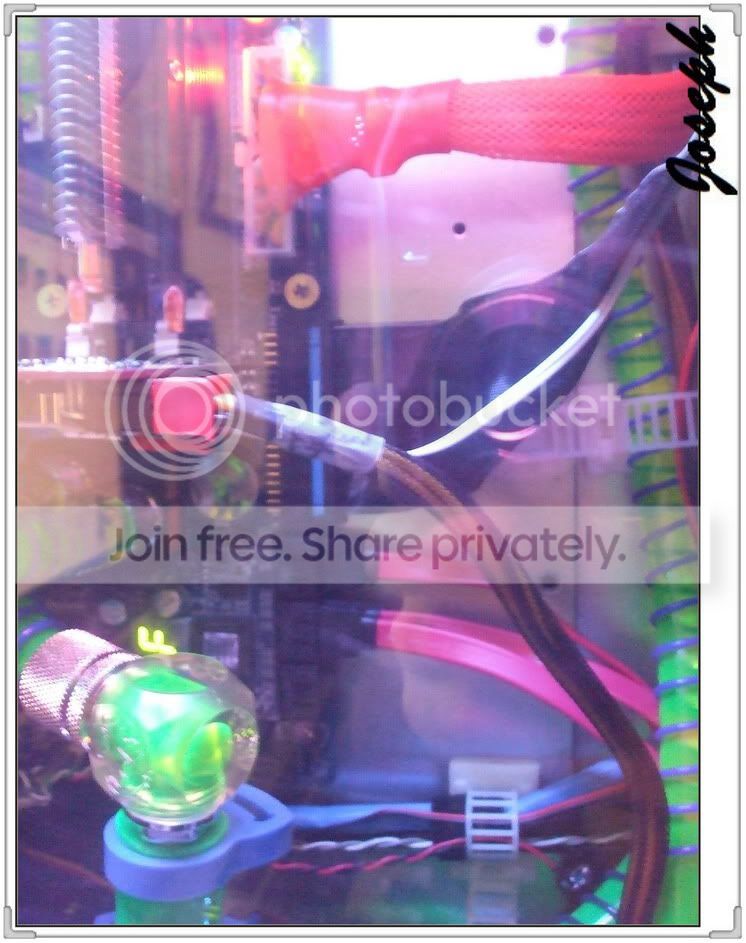

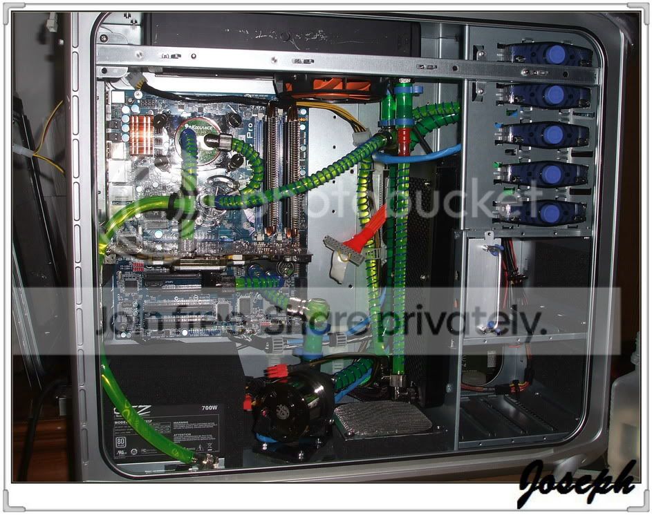

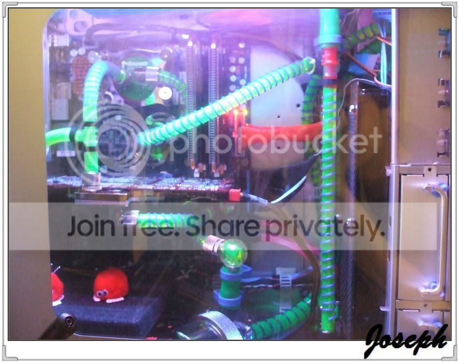

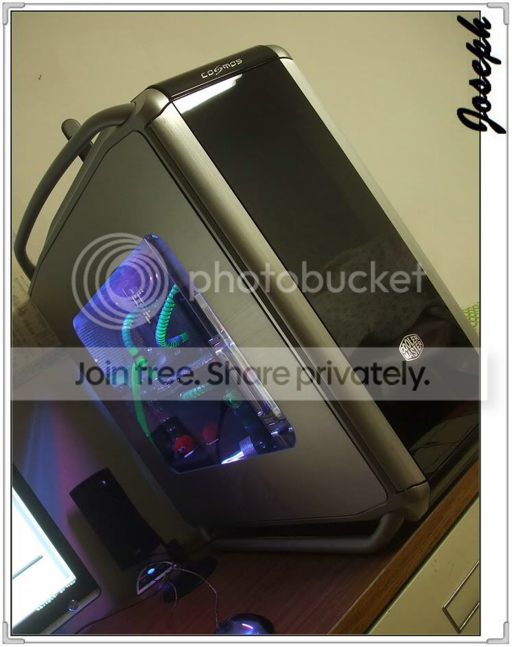

完成圖~~~~~這咖搬動時候手感度和方便度超棒,比其他牌的滑輪什麼好太多了
鋼琴烤漆前面版
應該有的都有了。。。。發光的那個是小弟的籃牙,這樣打SKYPE比較方便=.=
側版透明壓克力。。。。有減少靜音度,所以我才貼怎麼大阿

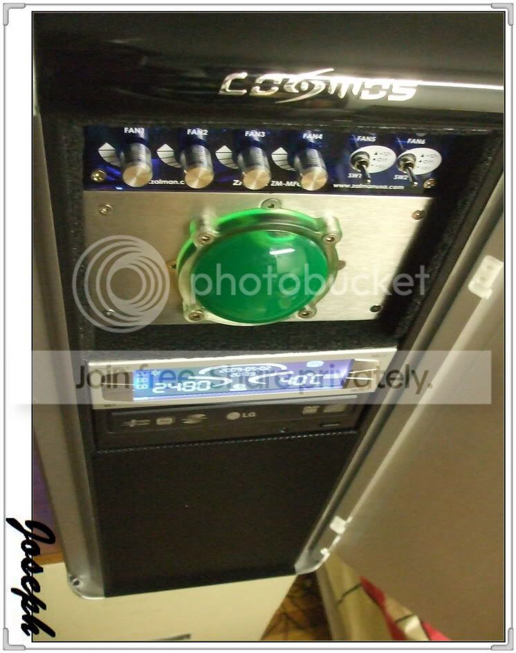

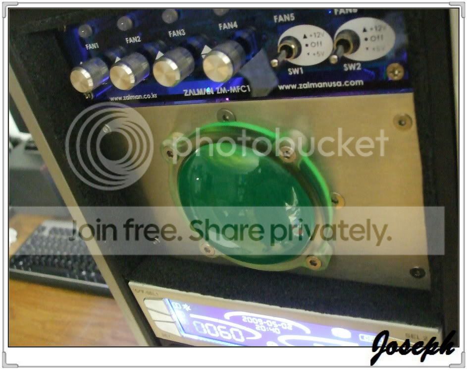

賽車水箱,個人覺得,這個設計比aqua的好,球形的設計,可以看到水流的速度

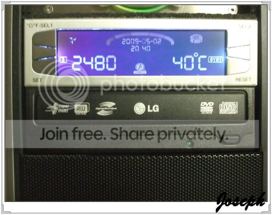

LanLi的風扇,溫度面版。。。可控4組風扇,4組溫度,1個HDD LIGHT(迷之音︰還不是aqua的面版沒貨才買這個= . =)

本次測試採用 Lian Li 測溫線面版Lian Li TR-5A , 該面版支援4組溫控線,4組風扇調節

硬碟區解說圖樣
