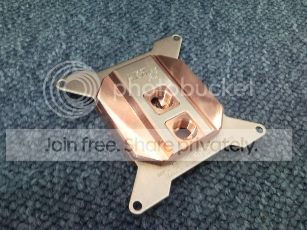

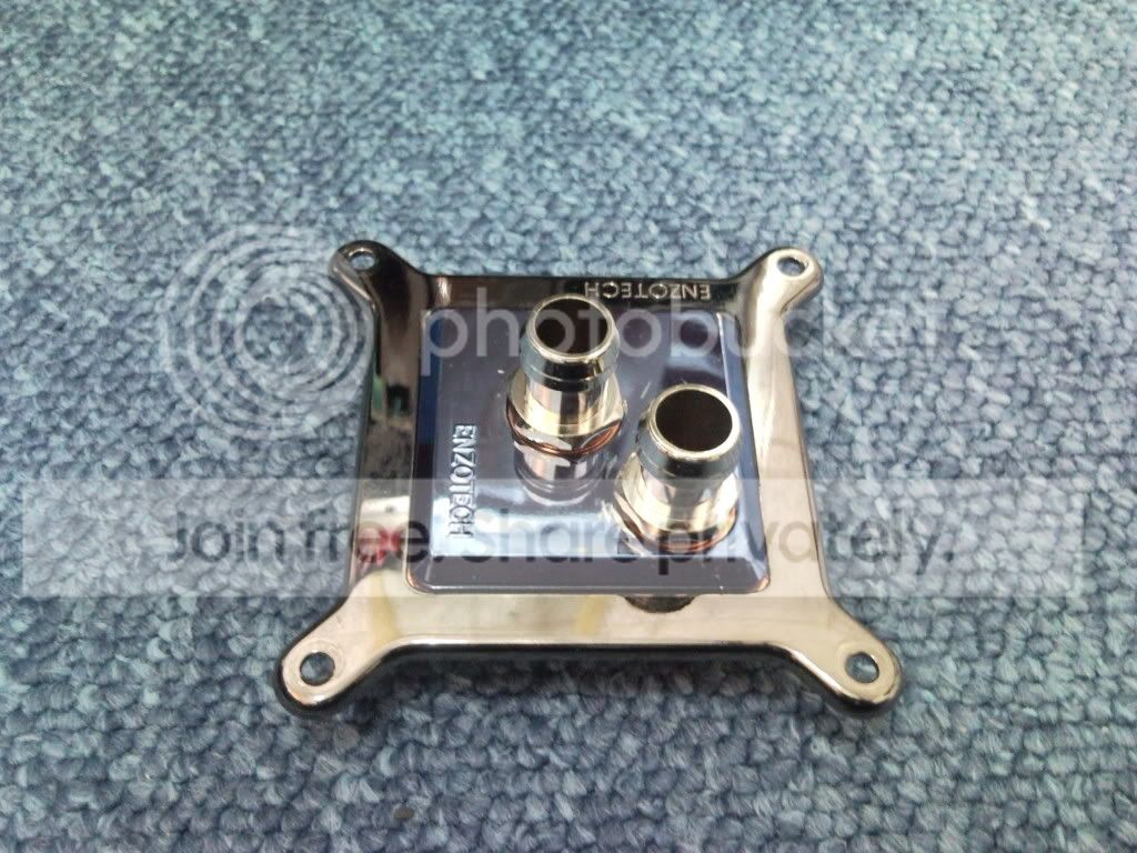

用作測試的Block是:
Enzotech的SCW-Rev. A及 Luna Rev. A

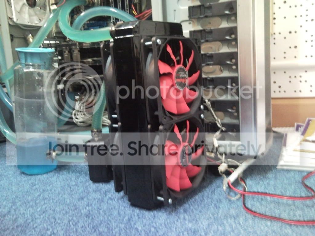

所用的設備如下:
D5水泵+EK 增流Top
AS5散熱膏
4分喉及射咀
自制大水塘水箱
BlackIce 240 + 雙邊紅蝠
Loop : D5 ->BlackIce240 -> CPU Block ->水箱 ->back to D5

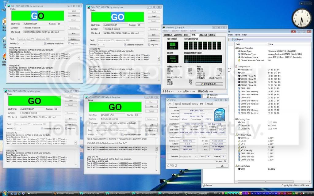

結果: (CPU0、CPU1、CPU2及CPU3的溫度)
SCW-Rev. A
71C、71C、68C、67C
Luna Rev. A
78C、78C、74C、74C
SCW-Rev. A比Luna Rev. A低6~7C!!!

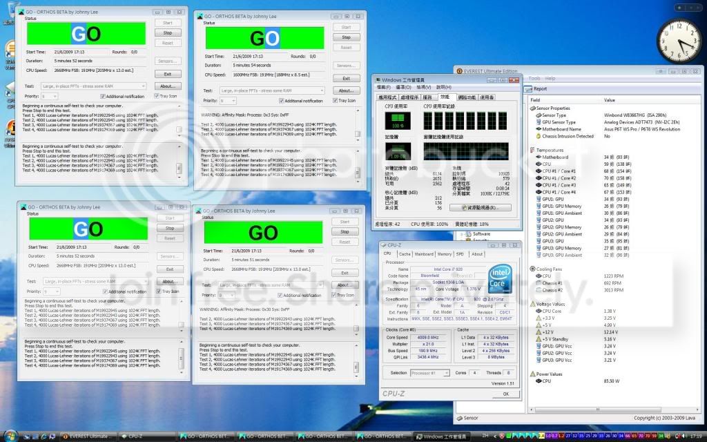

有少少驚訝,於是再做多1次同樣的測試,結果:
SCW-Rev. A
68C、70C、65C、67C
Luna Rev. A
76C、76C、72C、72C
(溫度圖save咗係第2部機到,要遲D先才以post上來,sorry )
