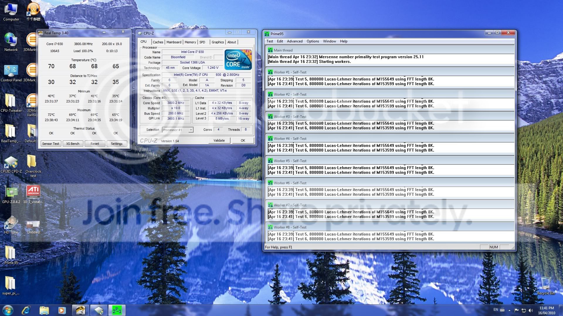

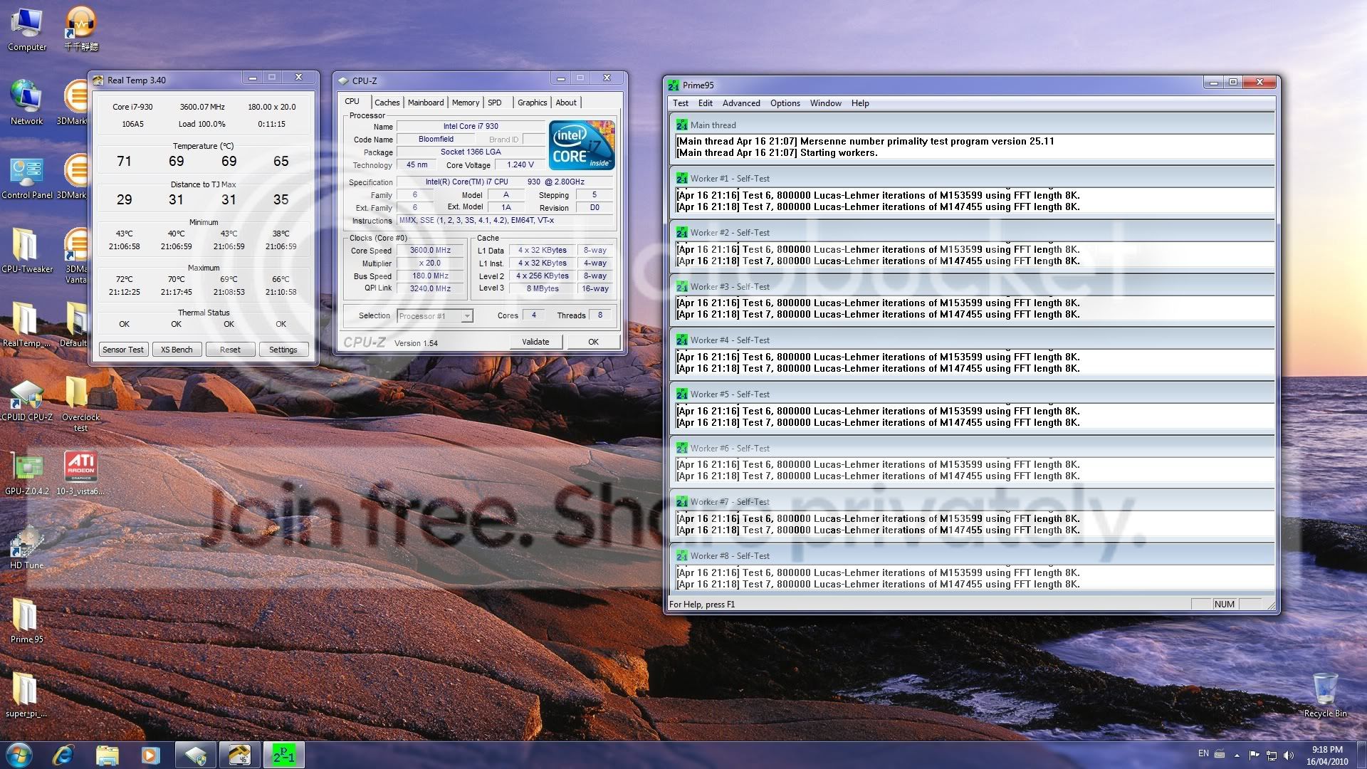

vcore 1.24, QPI 1.2V, DRAM 1.66V, 3.8Ghz, 燒 PRIME 95中, 溫度仍然 keep 到70度, 好似幾穩咁
上網睇過其他 FORUM, 話QPI 同埋 DRAM voltage 唔好超過 0.5V 差別
