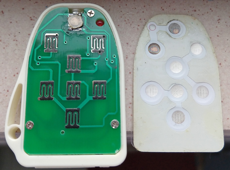

個人經驗,請參考下面兩張相。開始時都係一兩個位唔得,搵唔到代用,原廠又貴($80!)又遠(只能上維修部買!),死死地都去買咗!買咗有得用就把心一橫,好似上面所言,「煎」起成塊面膠貼,就會見到死亡原因!失靈位置D碳膜碎晒!(Sorry,無相!)
用貼抽油煙機氣管嘅鋁質膠紙,用打孔機做出多個圓貼貼上對應位置,試完work 啦,才貼回面膠貼,貼唔穏就剪D雙面貼紙幫手啦!祝成功修復!
