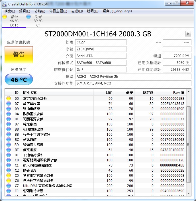

最近死左隻用左10年既HARDDISK, 先走去裝個CRYSTAL DISK INFO睇下, 好耐冇裝呢D野, 請問05, C5, C6都黃色係咪就快會死?
即係開始有問題,05代表幾多個sector已經用spare換走咗,而C5/6即係有問題sector,再過一段時間唔得都會換走,變咗05增加咗
05:1E8=488個
C5/C6:98=152個
一般出得呢D warning,唔會再用黎裝data,只會用黎裝D無謂野,假如呢幾樣野遲D再上升,即係愈黎愈差,咁就可以bye bye囉

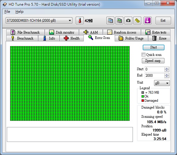

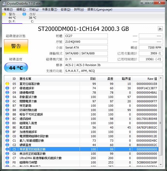

用HD TUNE做左次FULL SCAN C5/6都冇晒, 不過05仲有, 其實有冇問題?

    C5/6只係判定為"不穩定",所以係可能變05或變回正常,而因為05嗰堆sector已經由後備換走咗壞嗰堆,所以scan出黎係全綠。
以技術層面黎講,換走咗壞sector已經叫自動修復咗,冇問題,只要個05 count唔會再升。
但因為唔知個起因係咩,例如:咁啱嗰堆sector死/隻碟磁力變弱咗/個head接收弱咗/個head hi倒碟面等等,所以一般user都唔會再放心用黎儲critical data,無謂嘥時間去吓吓check住佢幾時出事,所以好多時俾幾舊水換走咗算數
