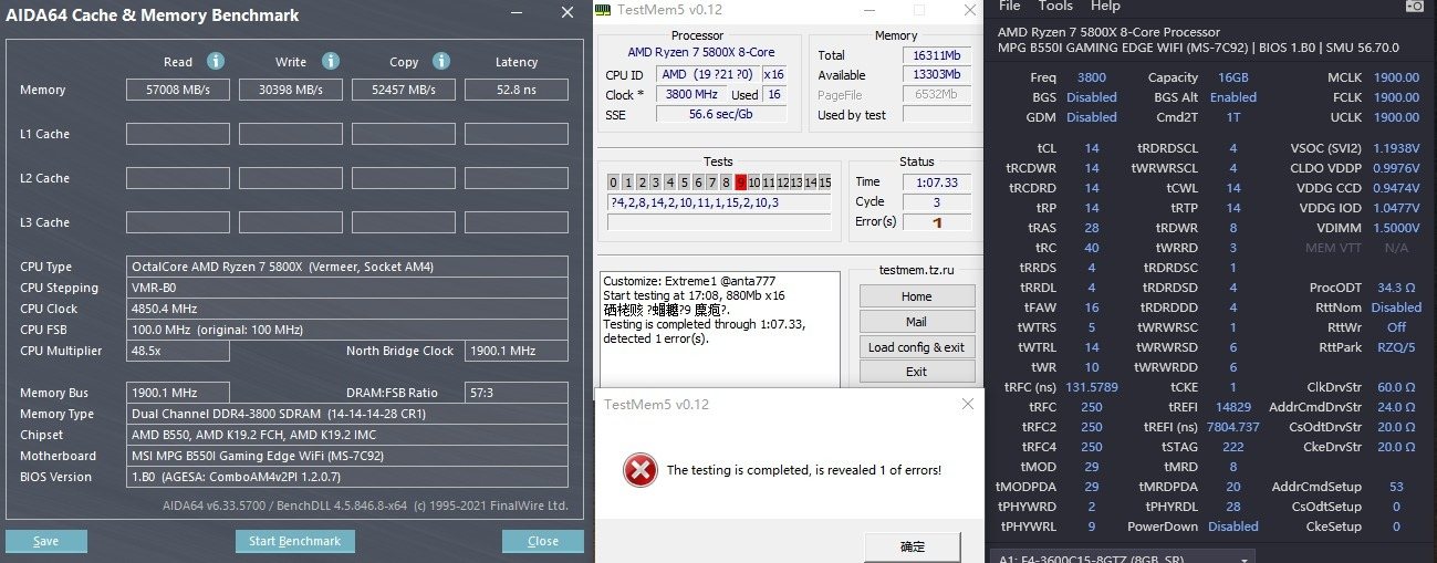

1.5v 3800 cl14 14 14 28 真1t,1粒錯,唔知邊個數要調整

作者: tompkyou    時間: 2023-2-25 20:21
加電壓試試。
同時加把風扇仔對住條ram吹。

作者: longtimenoc    時間: 2023-2-28 14:55
超频係個人興趣,B bie 既話,1.6v以內 日常使用應該無咩問題,DJR就更加耐壓
作者: longtimenoc    時間: 2023-2-28 14:57
不過超過1.5v, 測穩定性就最好要做好d散熱,溫度好似都去到46,47度

作者: E    時間: 2023-3-1 14:00
本帖最後由 E 於 2023-3-1 14:56 編輯
仲係上次對B?
再加多少少電試下,印象技嘉會偷加少少電
MSI 呢塊個電比較接近輸入個數字(脷申:我兩塊都用有)
