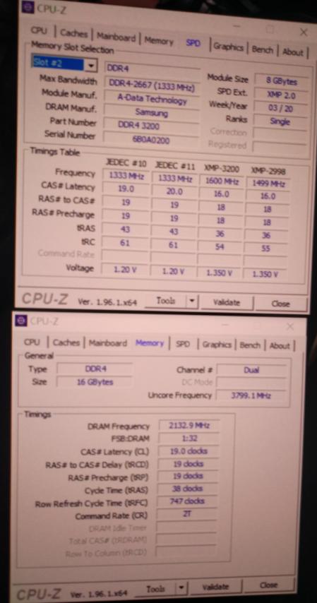

作者: Pppk    時間: 2021-6-28 12:54
本帖最後由 Pppk 於 2021-6-28 13:23 編輯
同樣3000上到4266,其實唔至,不過4266可以穩定使用
呢個adata 3200 同樣數字,4266,未玩唔知點
事實上用到1.4v電都驚太大電超死ram,不過近排見人話用到1.55v,其實係唔係重有空間超勁D?

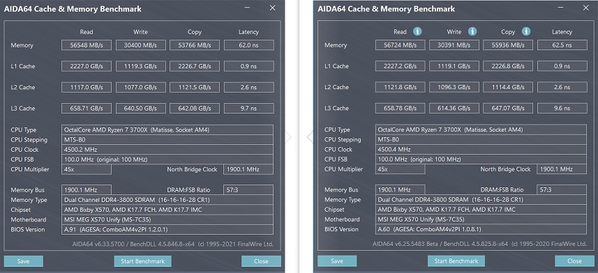

作者: kcto    時間: 2021-6-29 00:45
不是的,zen2 zen3讀寫差不多的,延遲上zen3低於zen2。
你可以試試用返最新版本的aida64 6.33versi ...
tompkyou 發表於 2021-6-28 23:59
39x賣咗 ,用2號機37x做對比 ,設定係一樣 ,讀寫幾乎冇分別

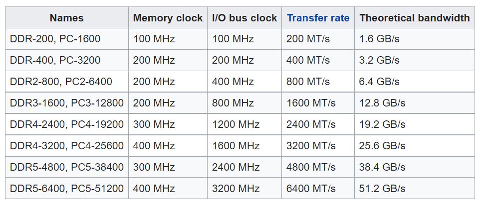

作者: tompkyou    時間: 2021-6-29 02:11
本帖最後由 tompkyou 於 2021-6-29 02:14 編輯
回覆 22# kcto
    你唔信係aida64版本問題都無計。
https://tw.transcend-info.com/Support/FAQ-292
https://en.wikipedia.org/wiki/Double_data_rate
內存頻率與 傳輸頻寬(Transfer rate)比例係1:8,DDR下係1:16
所以3800mhz對應理論頻寬係: 3800x16=60800
你望返自己39x幅圖,copy已經超越左理論值60800

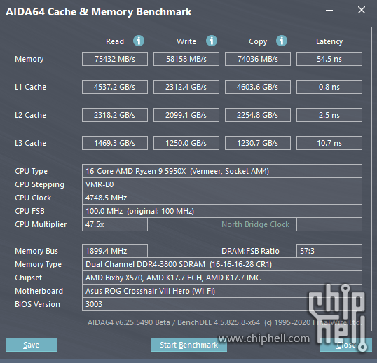

作者: kcto    時間: 2021-6-29 07:42
回覆  kcto
    你唔信係aida64版本問題都無計。
內存頻率與 傳輸頻寬(Transfer rate)比例係1:8 ...
tompkyou 發表於 2021-6-29 02:11
我認為Aida64 v6.25下zen2係正常嘅,有bug係相對zen3而言,我當初由3900x 轉5950x 時的確跑出過7萬幾bug 分
我之前粒3900x 係首發買嘅,經過幾版bios 後穩行3800c16,到賣出經歷咗近年半時間,aida64由v6.00到後期v6.25,copy 一直係6萬以上
依家v6.33冇39x 喺手試唔到俾你睇,既然你一再強調aida64 v6.25有bug,最直接嘅方法係用你現有39x 行一轉aida64 v6.25咪一目了然囉
下面2個鏈接嘅都係chh 嘅oc 好手,佢哋嘅aida64 benchmark 你可以參考下,希望唔會係眾人皆醉你獨醒
https://www.chiphell.com/thread-2028530-1-1.html
https://www.chiphell.com/thread-2250328-1-1.html

作者: tompkyou    時間: 2021-6-29 09:10
本帖最後由 tompkyou 於 2021-6-29 09:19 編輯
幫你test左喇 獨醉先生
自己望下個copy讀數啦,兩張都用手機影,cap埋時間,費事你話我改圖。
希望你唔好edit post啊獨醉先生。
