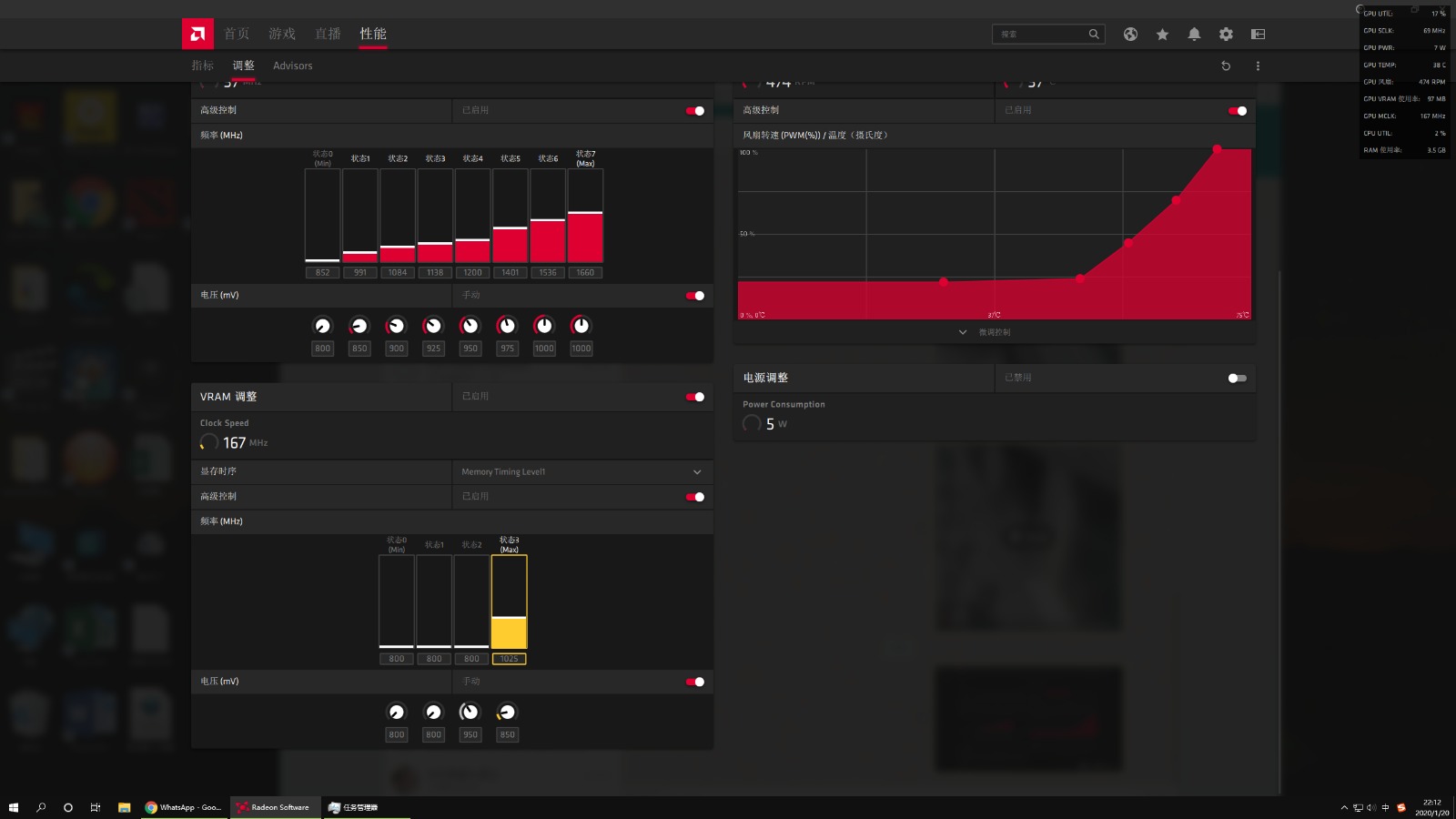

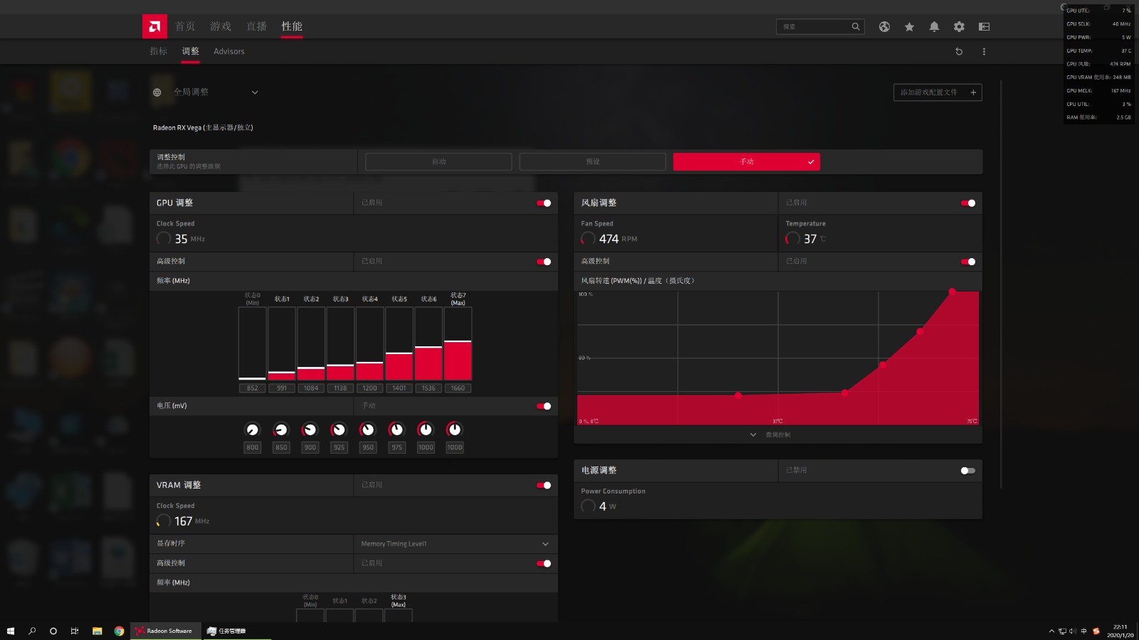

仲有個問題想問問P7雖然set左1660,但跑3dmark 最高只是跑到1599,試過幾個頻率都係wattman set既 頻率同實際跑分係差6x mhz,driver係19.12.2,唔知點解。。。

呢套設定過到 3dmark time spy 3個demo,應該算穩定掛

其實佢個保護機制你點set都好難上到盡
電源唔加就會撞牆
核心電壓唔夠 佢唔俾你上
核心電壓太多 就會w數唔夠 上唔到
溫度太高又係會降你頻

vram 可以拉高到1025-1100,自己慢慢試可以去到邊。
core 唔洗上咁高,去到1630就夠。
最好跑埋fire strike extreme stress test先知得唔得
BTW,power 個到啟用 拉到+50%。比唔夠電會唔穩定。

回覆 3# manhoi
係啊,張卡本來個設計限制左好多野,再加上原先個卡主應該係刷左水冷板個BIOS,一到70度就降頻
作者: longtimenoc    時間: 2020-1-21 08:32
而家我將電壓盡量降低,跑time spy全程唔過70度,全程唔降頻,功耗又低左一大截,係19x -20x w之間跳,算係咁樣

回覆 4# TIMAXER
vram 850mv呢個電壓下,set1025mhz呢個頻率幾乎是摸頂了,功率限制唔敢拉,我隻火牛得520w,而家玩我隻game暫時無事就算了

而家我將電壓盡量降低,跑time spy全程唔過70度,全程唔降頻,功耗又低左一大截,係19x -20x w之間跳,算係 ...
longtimenoc 發表於 2020-1-21 08:32
我之前用vega56 都係降電壓黎用 涼好多又穩定
HBM其實好難超 超得都唔會高 超到又未必穩 同埋死vram會好麻煩 我個人覺得盡可能都唔好谷咁勁
