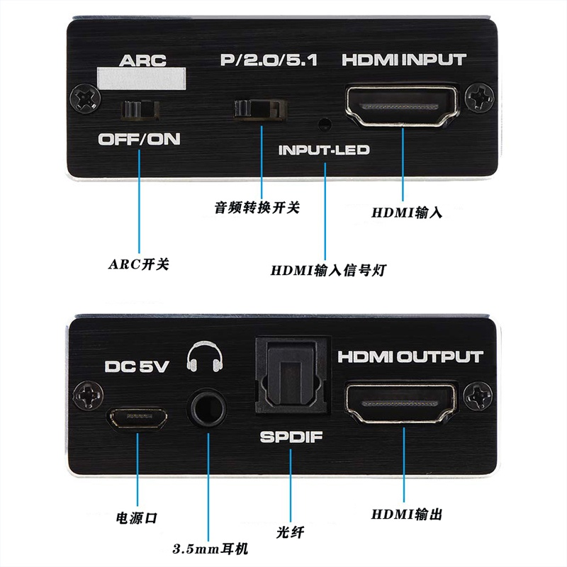

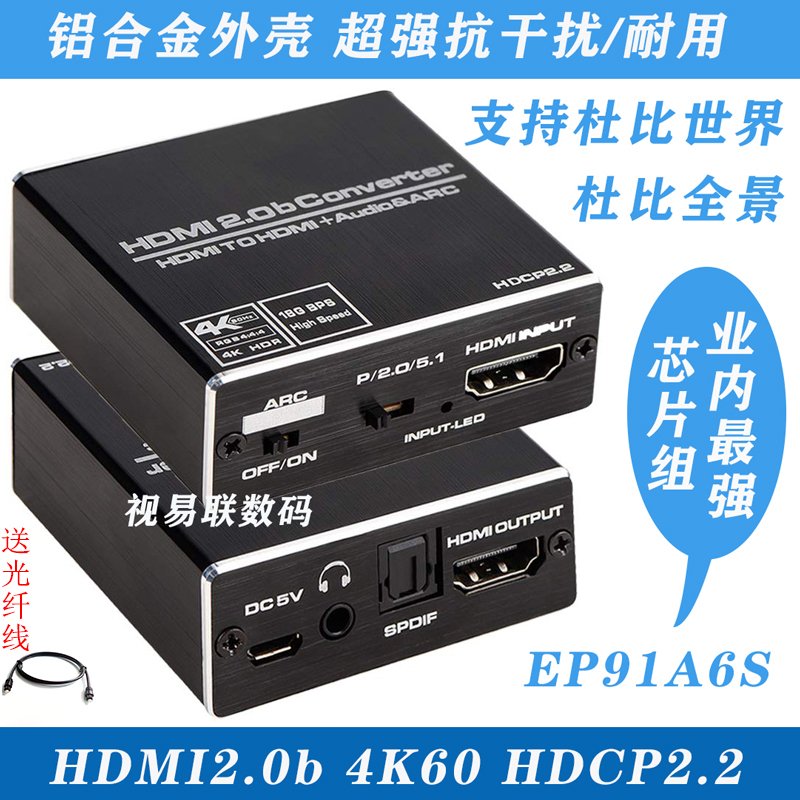

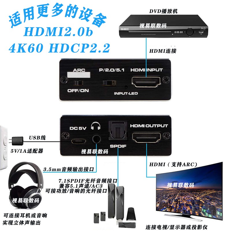

作者: kofz    時間: 2022-3-24 15:53
想問底板無光纖出,電腦想用光纖連接解碼出5.1打機睇netflix 迪士尼哥d.依家系未無人用sound card架啦?現 ...
kenko 發表於 2022-3-24 09:55
你用乜顯卡?
正常係用 hdmi音頻分離器
HDMI2.0b4K60音频分离器aux音频spdif光纤解码ARC回传HDCP2.2破解

作者: kenko    時間: 2022-3-25 09:03
本帖最後由 kenko 於 2022-3-25 09:24 編輯
用n卡囉,您推介舊野啱用喎,。但我有疑問,依家系顯卡hdmi出電視,光纖bypass比到amp只出到pcm兩聲道.windows唔比我去nvidia選5.1, 底板晶片又無數碼信號輸出,只能用顯卡出,其實nvidia 個hdmi出唔出到5.1 ?定我首先要攪左電腦解出ace/dts信號先?好混亂,唔系好明,不如咁問,其實nvidia 個Nvidia High-Definition Audio's 系未做到以前sound卡做到嘅野,定佢只純系個音效輸出介面?求高手耐心講解
作者: kenko    時間: 2022-3-25 09:13
你用乜顯卡?
正常係用 hdmi音頻分離器
HDMI2.0b4K60音频分离器aux音频spdif光纤解码ARC回传HDCP2.2破 ...
kofz 發表於 2022-3-24 15:53
定ching您介紹舊野已經系做到sound卡做嘅野
