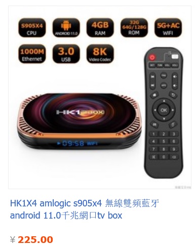

    多謝提醒
請問如果其他盒子有無什麼建議?
我淘寶見到有HK1盒子,其中有部比類近的x96貴少少,都是二百幾人民幣,但機身有散熱孔
但HK1會不會比x96更加差?
我見mecool要320人民幣,港幣都超過400了,已經接近小米盒子S國際版....好似有D貴

skywalker167 發表於 2021-12-22 22:23
睇你點用
純睇片應該分別唔大
作者: 龍飛    時間: 2021-12-23 02:09

我淘寶見到有HK1盒子,其中有部比類近的x96貴少少,都是二 ...
Hk1和x96差不多,兩兄弟一樣散熱問題偷工減料,詳情看youtube
Mecool 在carousell拍賣網二三百元

其實分別係有,就係小米盒子S係內置CHORMCAST,其他盒子估計大部分無呢樣野。
如果只睇功能,單一個CHORMCAST都200蚊左右(可能都用唔著),再加個ANDORID TV盒子二百蚊,夾埋四舊幾。而且有壞可以10日內換(如果係豐澤買),勝在少麻煩,主要問題係已經出左幾年又有好多新款野所以就唔太CP。
其他盒子淘部番黎加埋運費真係差唔多,如果係淘寶建議買新出既型號(晶晨S922或S905X4兼RAM多ROM大個D)先係CP,舊既估計都係貨尾。主要問題係淘番黎無論新舊出問題其實無咩方法解決,只有退貨。
如果係比長者用其實建議小米盒子S竟算了,畢竟都只係用黎睇片睇直播,幫佢裝2、3個APP就攪掂。
