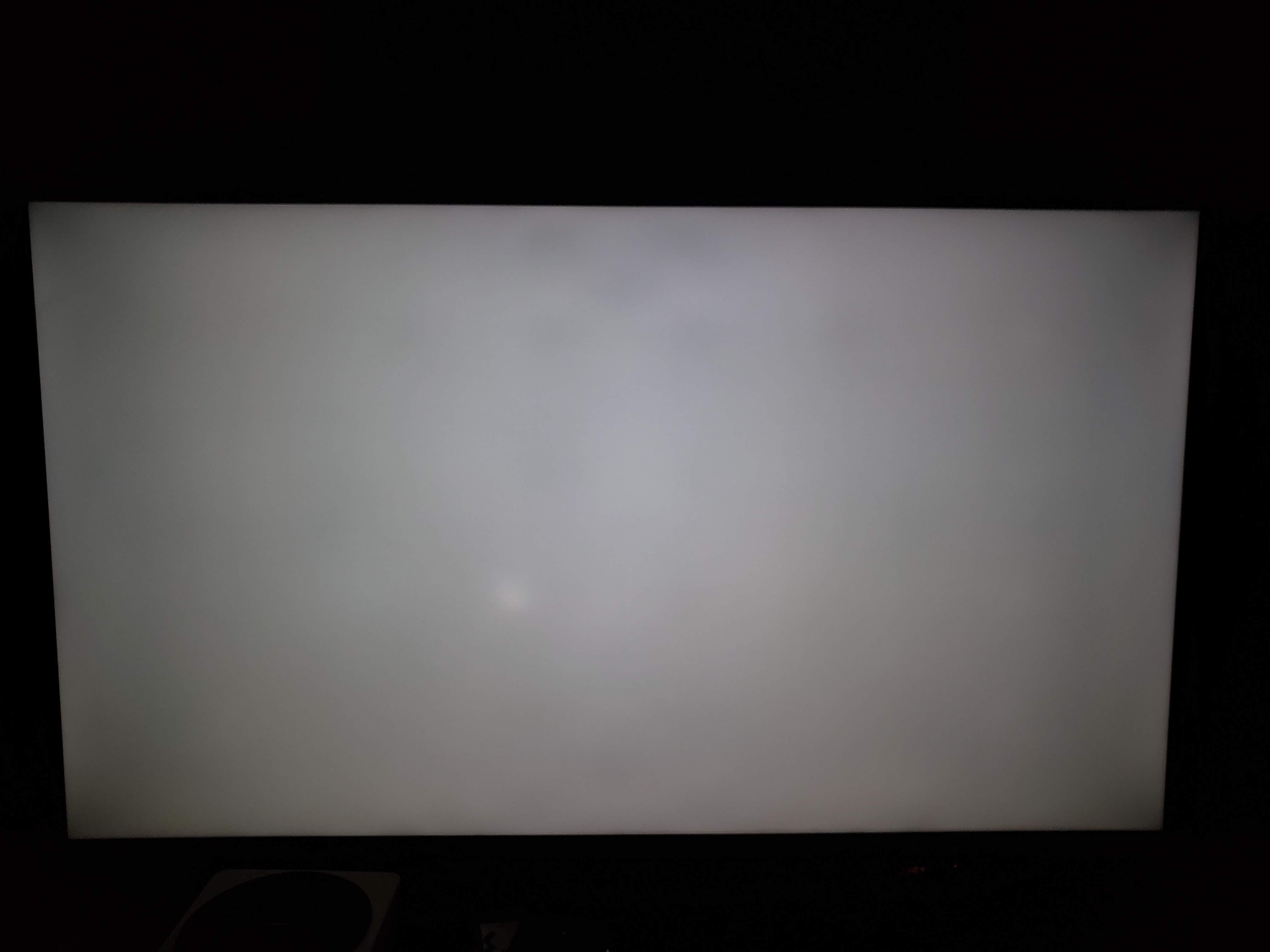

先update下情況, 星期一朝覆完post後就即刻收到電話約下午上門檢查, 我記得個師傅係安裝電視果位. 好啦, 佢check完一輪都話冇問題, 因為我頭4個問題同另外兩個新問題都係間唔鐘先會出現, 咁啱佢試嘅時候就遇唔到. 之後佢用USB手指同我再flash多次V8-R851T02-LF1V252.011680呢個版本, 依家用咗1日幾個wifi暫時正常, 其他問題除咗有時開電視要等10-15秒先有聲外, 其他都仲未遇到, 亦希望唔會再遇到.
之後, 我同個師傅講我第5個問題(2cm x 2cm光點), 佢初初話睇唔到, 我指埋俾佢睇之後就話都唔覺啦好小問題, 我話唔係小唔小問題, 根本係硬件有問題. 只係用咗半年多少少, 依家個panel背光燈光度仲要唔均勻, 佢叫我自己再打去TCL同佢地傾, 但個熱線又係冇人聽, 留言又冇人覆...
我用試mon app show全白色再影低咗, 睇下大家睇唔睇到有咩問題, 接唔接受睇唔到由得佢定係搵TCL搞返掂佢. thx各位ching.

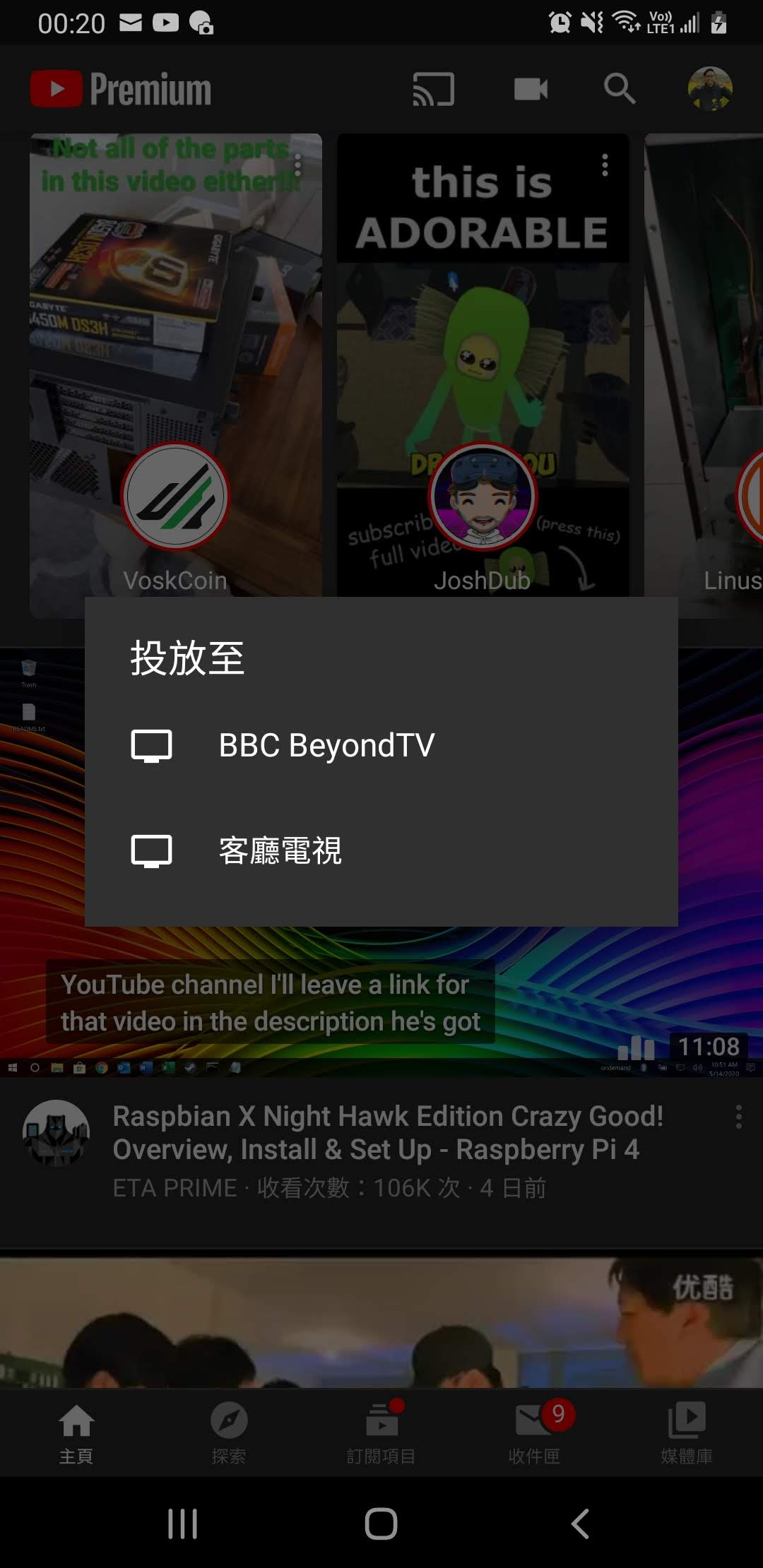

另外仲有一個問題唔記得講, 就係個chromecast firmware update之後會多咗一個BBC Beyond TV, 但connect極都connect唔到, 用"客廳電視"就connect到無問題. 如果熄電視就會兩個一齊消失, 所以個BBC Beyond TV肯定來自同一部電視. 問過師傅, 師傅話唔識呢D野, 唔關佢事, 仲話係我部電話有事... 唔知大家有冇呢個問題. 我用緊Samsung Note9, 屋企人用小米/紅米都見到.

另外仲有一個問題唔記得講, 就係個chromecast firmware update之後會多咗一個BBC Beyond TV, 但connect極都 ...
pchan0220 發表於 2020-5-20 00:29
Samsung 機 連chromcast會有d問題,要reboot 手機 後會正常番

先update下情況, 星期一朝覆完post後就即刻收到電話約下午上門檢查, 我記得個師傅係安裝電視果位. 好啦, 佢 ...
pchan0220 發表於 2020-5-20 00:17
咁咪幾好lor

BTW, 你手機見唔見到BBC Beyond TV? 一部電視有兩個Chromecast名

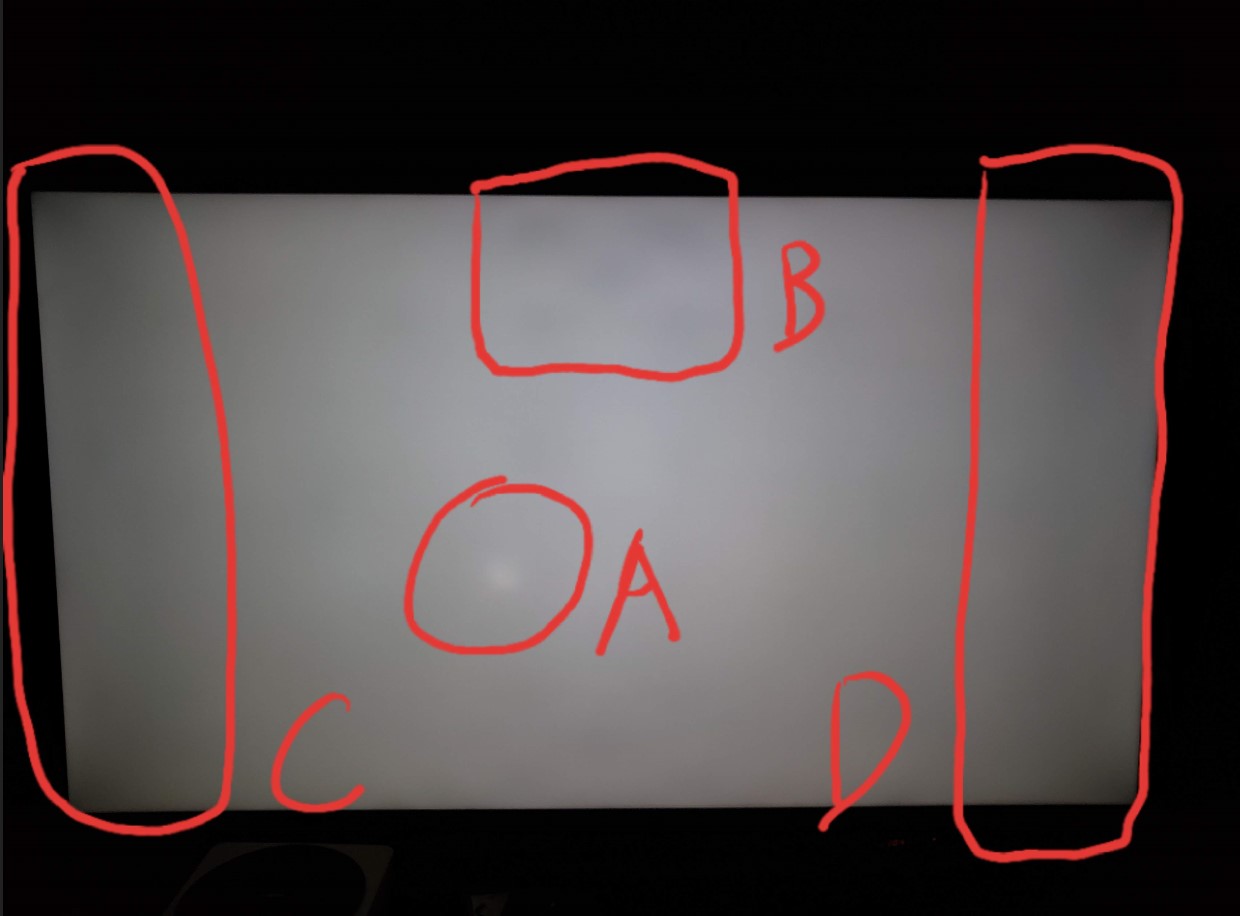

A: 好明顯嘅光點, 師傅話咁小問題由得佢...
B: 有5點暗咗, 排列似五筒, 都係影呢張嘅時候新發現
C&D: 左右兩邊開始暗, 特別係4隻角, 初初買返嚟試過成個畫面光暗平均
用唔夠1年就出現以上硬件問題, 有3+3保養好似冇咩用, 連上門個師傅都話小問題, 熱線/email長期冇人聽/覆! 我就覺得用電腦執相同睇戲果陣好礙眼, 各位ching認為需唔需要堅持叫TCL整返好佢?
可以裝呢個app試下你地個panel
https://play.google.com/store/ap ... droid.tvcalibration
圖片附件: 55P8S_2.jpg (2020-5-20 10:29, 80.99 KB) / 下載次數 34

有DNA beyond 及Beyond
hiace999 發表於 2020-5-20 10:20
同我情況一樣, 只係個名唔同, 你叫DNA, 我叫BBC, 第二個名係部電視, connect到好正常. 第一個connect唔到唔知咩嚟, 最怕係保安漏洞... update之前只有一個名, 因為我同屋企人都經常各自用手機射去電視睇youtube/睇相.
作者: hiace999    時間: 2020-5-20 10:50
DLNA 先對, 係第二個制式
作者: pchan0220    時間: 2020-5-20 11:53
DLNA 先對, 係第二個制式
hiace999 發表於 2020-5-20 10:50
都connect到?
作者: hiace999    時間: 2020-5-20 12:19
C&D: 左右 ...
pchan0220 發表於 2020-5-20 10:30
睇相系几惊吓!
但系正常睇动态画面时应该唔觉眼,条刺只是在心中!

抹机要避免用湿布,水分会由个边位渗入,做成黑印。
hanzawa 發表於 2020-6-2 07:36
無用過濕布抹, 正常電器都唔應該用濕布
