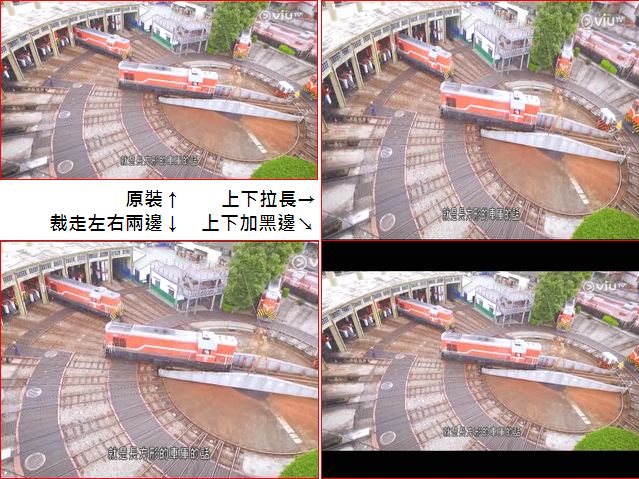

本帖最後由 C_Law 於 2017-9-20 18:15 編輯
老爺電視+機頂盒?!
婆婆未必識用兩件野嘅組合.....
如果係4:3畫面出16:9,仲會細到朦埋眼先睇到.....: ...
1個閒人 發表於 2017/9/17 00:07
好耐無開 Analogue 台睇,不知現在是否一樣。記得以前 TVB 用 16:9 拍劇後,睇 4:3 的 Analogue 台已經係將 16:9 畫面加上下黑邊變 4:3,實際畫面高度已經係收窄了。(等如下圖的右下角)
反而機頂盒(以前的舊機可以,不知現在的新機是否還有這功能)用紅白黃輸出駁去 4:3 電視可以揀不同模式:右上的上下拉長、左下的裁左左右兩邊、以及右下的上下加黑邊。
我屋企都重係用緊部 25" 的 4:3 大牛龜電視駁機頂盒,通常用左下,睇起來比較大(會大過本身已加黑邊的 Analogue 台),又不會變形,不過就有個問題,TVB 的颱風、黃/紅/黑雨…之類的警告會放到最邊,這些警告圖示會被裁走。
圖片附件: AR.jpg (2017-9-20 18:12, 88.43 KB) / 下載次數 36
