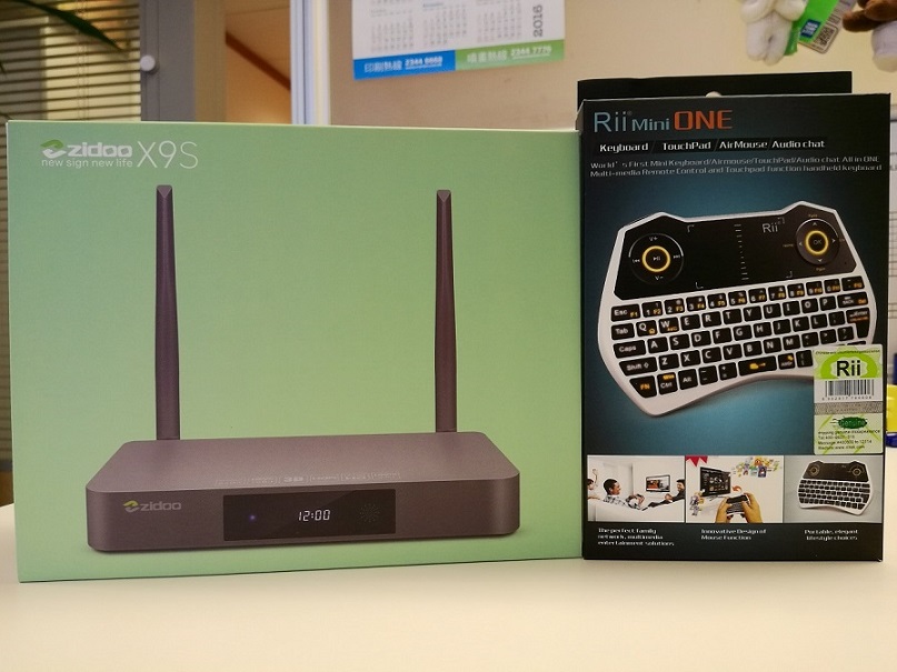

開箱文就無謂啦,網上大把有得睇,純講下部機。
利申:自問玩過好多部播片機,對上果部係 Minix U1。
部機係比屋企嘅女人用多,所以一切以方便同兼容性行先,畫質其次。
部 X9S 噚日到手, 行 android 6.01,內置埋 open-wrt,hdmi in 錄影,不過全部無試
先講兼容性,set 完試左二三十套 4K、3D、1080、720 及 480p 嘅電影、美日劇、動畫,當中有 mkv、mp4、avi,連 rmvb 都有,淨係得一套 1080p 10bit VC1 + flac 嘅 mkv 動畫播唔到,係玩過嘅 android 播片機兼容性最好嘅一部(由其係部 X9S 出左一個月左右,廠 update 左三次 firmware 嘅情況下)
畫質嚟講絕對比 Q5 系列好,至少無矇無灰,色調有 d 似以前 sigma chipset 感覺,不過當然無咁靚啦,但對比 android 機種中應該機入頭幾位。
淘寶價¥799+運費,飛鼠另計,個價同 Q5pro(海外版)一樣,比我揀多次都會買佢。

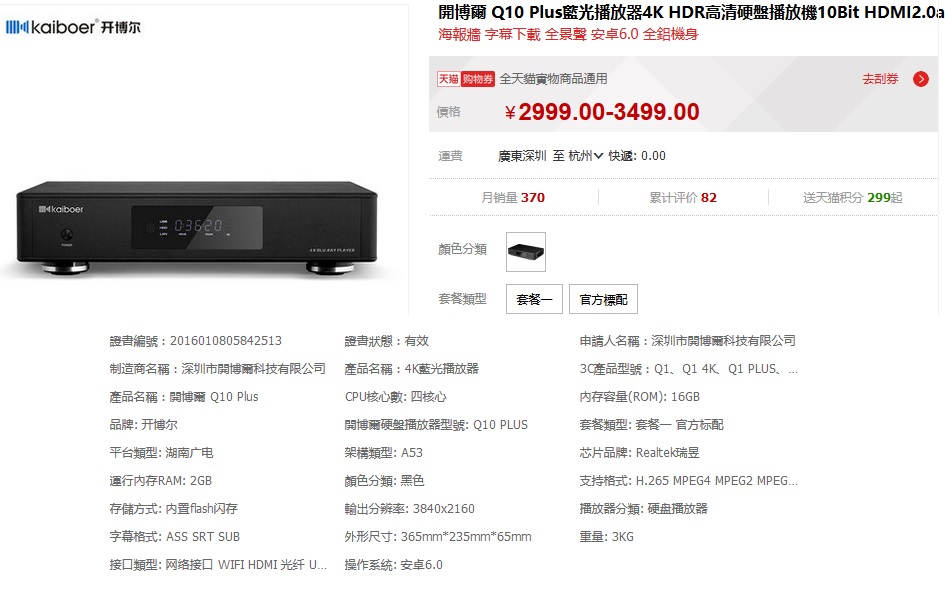

開博爾 Q10 Plus 都係用 Realtek RTD1295

佢呢款個取向係型播放器咁,可能有人好似另一款咁強灌個zidoo去kaiboer黎試。
