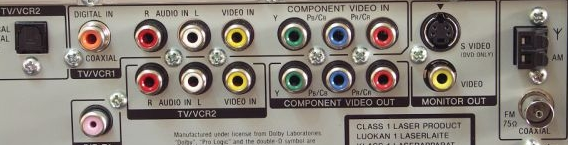

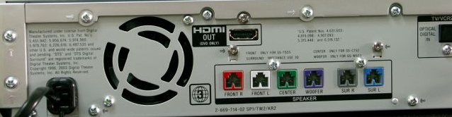

作者: eeyore123    時間: 2016-3-16 23:53
唔好意思,我見有兩個COAXIAL同埋一個OPTICAL DIGITAL IN
請問是哪一個?
因為好少接觸呢D望請包涵

作者: QAFHK    時間: 2016-3-17 01:50
請問是哪一個?
因為好少接觸呢D望請包涵 ...
eeyore123 發表於 2016-3-16 23:53
Bluray 有 optical 就插 optical
bluray 有 coaxial 就插 DVD 橙色果個 coaxial
插其中一 pair 就得,唔洗兩個都插晒
