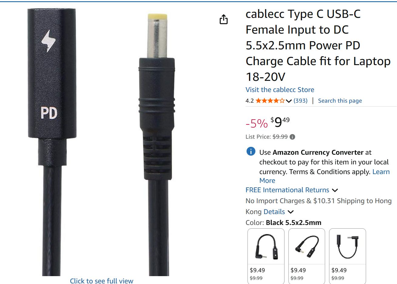

我買咗條咁嘅pd type-c 轉dc 頭嘅線來駁一個12V/3A 輸入嘅外部裝置
我可能揀錯咗或睇錯咗,點知收到後才發覺條線係18-20V,

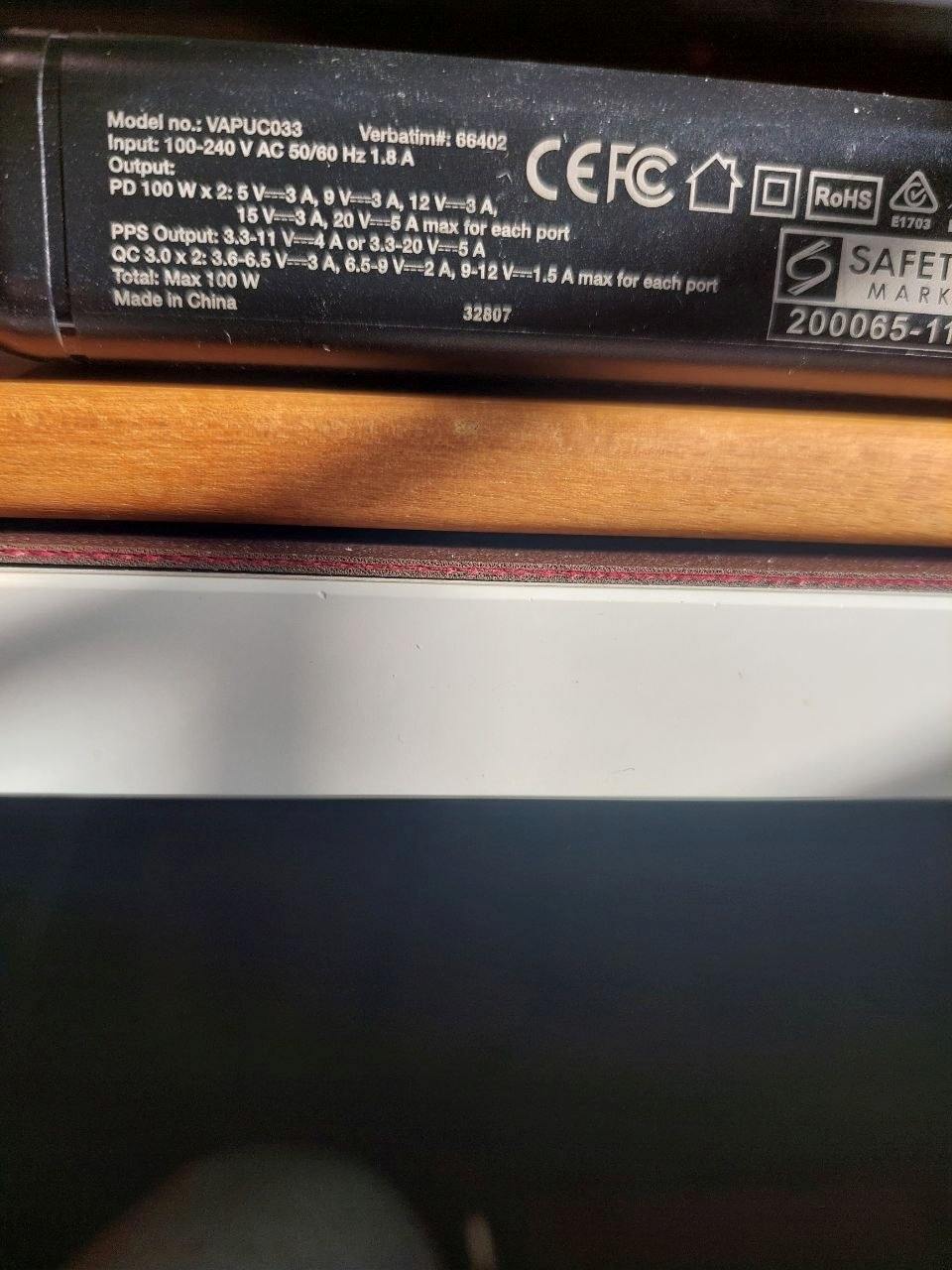

呢個係我個usb charger 個output

作者: 雲一0一    時間: 2026-3-29 11:49
九成九會燒

作者: chpyeung    時間: 2026-3-30 17:20
我可能揀錯咗或睇錯咗,點知收到後才 ...
hker2021 發表於 2026-3-29 08:49
    呢啲係誘騙線, 呃隻火牛俾 20V 出來, 你件12V 食唔起一定燒.
作者: hker2021    時間: 2026-3-30 18:01
回復 6 #chpyeung
咁如果件嘢係18V, 隻牛就會供18V ? 當然前提隻牛有18V輸出(我個隻就無)
作者: idolclub    時間: 2026-3-30 23:50
回復 chpyeung
hker2021 發表於 2026-3-30 18:01
輸出既多 V 係睇隻火牛及條線既誘騙晶片,同件電器要用幾多 V 無關。
即係如果隻火牛及條線係可以出到 20V,咁就會直出 20V,而不會理會件電器到底需要幾多 V。
如果件電器頂唔順咁高電壓,就會燒電器。
作者: 雲一0一    時間: 2026-3-31 07:03
回復 chpyeung
via HKEPC Read ...
18V誘騙? 假設存在,你隻牛PPS Output: 3.3-20V就出到
但成本及需求因素,一般只會行固定profile,例如以下種Adjustable只會出到5 9 12 15 20
