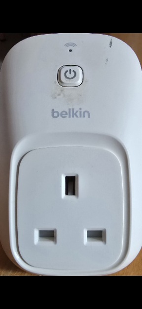

我有一個用左多年的網絡插頭,(Belkin WeMo Switch)近日發現不能經過(app)網絡控制開關,問過代替,對方話已停止支援該產品,請問有無其它app,可以代替到原廠app去作網絡開關呢?

作者: ToNg.    時間: 2026-3-24 10:19
Home Assistant
作者: FUNG602    時間: 2026-3-24 13:11
回覆 2# ToNg.
    謝謝解答,但試用過,不能連接到我的裝置。
作者: C_Law    時間: 2026-4-2 23:05
一個用左多年的網絡插頭
既然已用多年,我首先會懷疑硬件老化問題,其次先至會諗到去 App。
