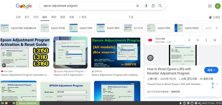

作者: uganda_martyr    時間: 2024-12-25 05:30
呢位前輩用過咁多款,心得似乎係個個牌子都係咁上下差……
Canon都要洗頭。我部重有個問題,佢入面供 ...
ntony 發表於 2024-12-25 05:10
你就想!
換廢墨棉時, 廢墨 counter 不會自動 reset.
Epson 技師有官方 program 做此操作,
普通人就要自己想辨法
作者: ntony    時間: 2024-12-25 05:59
你就想!
普通人就要自 ...
uganda_martyr 發表於 2024-12-25 05:30
我諗你講緊嘅係舊款嘅機。
https://www.reddit.com/r/printer ... pads_counter_reset/
作者: uganda_martyr    時間: 2024-12-25 06:03

作者: uganda_martyr    時間: 2024-12-25 19:41
Merry Christmas!
請問你講緊要自己上網買software去reset counter嘅Epson機嘅型號係邊部?我見網上講新 ...
ntony 發表於 2024-12-25 18:54
各師各法喇, 如果唔使自己reset, 太好了!
圖片附件: epson.jpg (2024-12-25 19:41, 80.72 KB) / 下載次數 31
https://h0.hkepc.com/forum/attachment.php?aid=2457924&k=59949e179754a06aa640f9d9d67a7ee9&t=1780931179&sid=8yhmcZm5E
