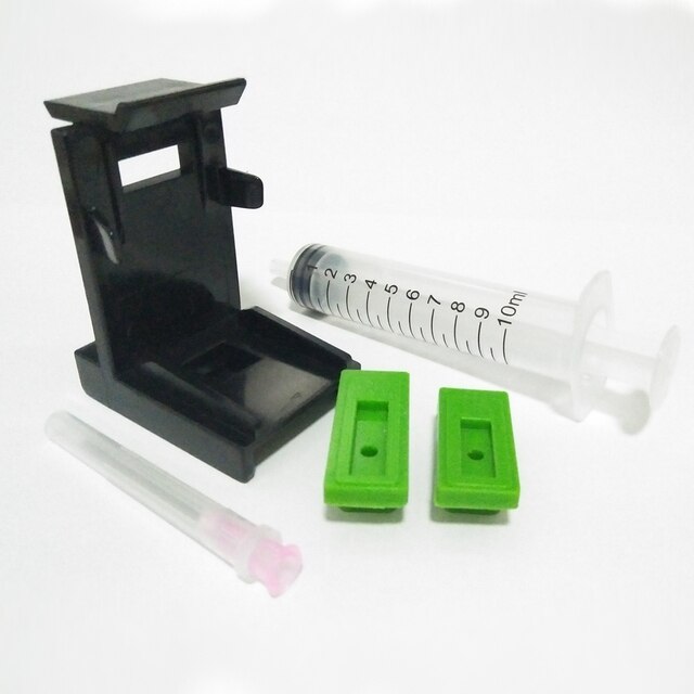

我想墨頭、墨水盒分開的,應該是最方便。墨水盒買代用就可以,什麼打針/ "改裝" 連供也不需要,方便快捷。
如是用 "改裝" 連供機,要用以下的這個工具將連供系統內的空氣抽走 (從墨頭抽出墨水排氣)
抽氣時要戴上醫護用的那種 latex手套 (KFC 的透明手套很容易穿),否則雙手一定沾滿墨水

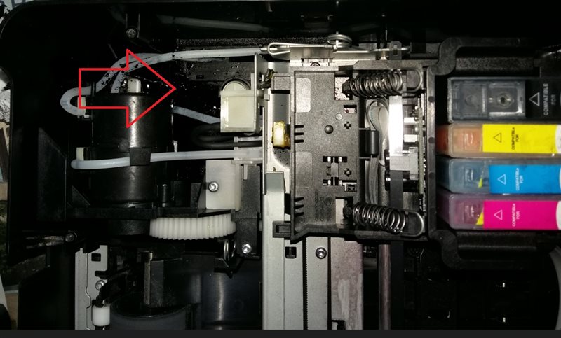

當年機底漏墨,就拆開睇吓有冇得攞舊綿出黎洗(YT有人試過拆canon機洗綿),但拆開後舊綿放响最底層,附近全部都係廢墨,要拆哂成個printer mechanism先可以攞倒舊綿出黎,見到咁就乜都唔搞囉,廢事搞彎咗冇得用,唯有响機內綿位盡量用紙巾索番乾D墨,同响機底用紙巾索乾D墨,用倒就繼續用
依家有原廠連供,比以前改裝連供好好多
Canon可以換個廢墨綿,假如個廢墨綿盒唔係用超聲波焊死的話,打開D倒扣應該可以攞D綿去洗,吹乾又用得番(YT有人洗Epson綿)
