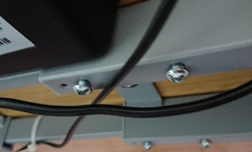

想問一下圖中電腦枱底中間d橫bar d螺絲腳全部沒有收曬,突了3-4mm出來係咁樣?我向賣家反映過,佢地話如果螺絲上緊了就OK 話係咁(咁又係上緊了,我試過用手和手工具係再扭唔緊),佢地還send 佢地 show room d 相畀我睇,d 枱底螺絲都係咁。但我覺得同我一直以來ge認知好唔同,所以想問下有冇師兄講下其實咁先係正常?

作者: Yuejing    時間: 2022-10-31 15:56
螺絲過長

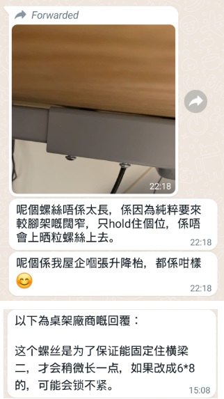

作者: Aqor_ryo    時間: 2022-10-31 20:31
本帖最後由 Aqor_ryo 於 2022-10-31 20:33 編輯
螺絲過長
Yuejing 發表於 2022-10-31 15:56
謝謝回覆。
我都覺得係螺絲過長﹗
以上係賣家Whatapp 對話節錄。我擔心係用短了螺絲會好似賣家咁講有問題。當然我唔會依家換…因為換了,賣方肯定會唔保養…但過了保我睇下有冇得自己換短。因此,想問下大家對依件事ge睇法。換短螺絲真係會有問題?

作者: 亞基拉    時間: 2022-10-31 23:21
Aqor_ryo 發表於 2022-10-30 16:39
正常, 螺絲收入去壓死裡面細啲嗰條通
作者: hon829    時間: 2022-11-1 11:25
想問一下圖中電腦枱底中間d橫bar d螺絲腳全部沒有收曬,突了3-4mm出來係咁樣?我向賣家反映過,佢地話如果 ...
簪砵螺絲係咁用 有咩好大驚小怪
看圖似粗管外框攻了牙, 收螺絲壓死內裡幼管貼著另一面防旭動

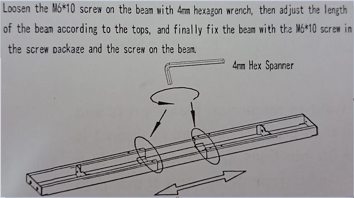

依圖係張台腳ge 安裝圖…如果就咁睇圖是不是就係你所講ge 簪砵螺絲?
如果係…因為而家用緊M6*10 轉M6*8得唔得?因為依家突了3-4mm 用M8應該都可以壓住內通且只會突少少(~1mm到)
其實如果突少少我覺得冇問題,但3-4mm我覺得真係有d多。

作者: 亞基拉    時間: 2022-11-1 18:11
如果係…因為而家用緊M6*10 轉M6*8 ...
Aqor_ryo 發表於 2022-11-1 17:45
有強逼症一定要用Dremel 慢慢磨短螺絲到最fit為止

整合上面各師兄回覆和意見,其實D 螺絲換短D如:M6*8﹐應該唔會有太大問題,因為用M6*10 突3-4mm,變成M6*8扭盡應該都會突少少,但又唔會話鎖唔緊。
