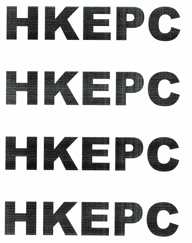

買咗2手 Brother HL-L2365DW 鐳射打印,黑位唔夠黑,好似唔上粉咁。
原廠Drum及Toner,
請問係咩問 ? Thx.....

作者: KinChungE    時間: 2022-9-12 16:23
唔係問題, 係部機本身係咁
Brother打印質素係咁上下
一印面積黑色就會一點點唔夠深

有冇校吓darkness
但細機toner大極有限, 印大面積好難出倒死黑的

其實唔係黑位大面積先係咁,普通字體列印都係咁樣。
係我專登整粗字體,等啲師兄容易睇啲。

那唯有試換感光鼓
作者: hopkins    時間: 2022-9-12 21:03
我估都係關個鼓事,drum好似係令張紙帶電子,再吸附碳粉,個drum老化唔100%function.
如果甩粉就fusing

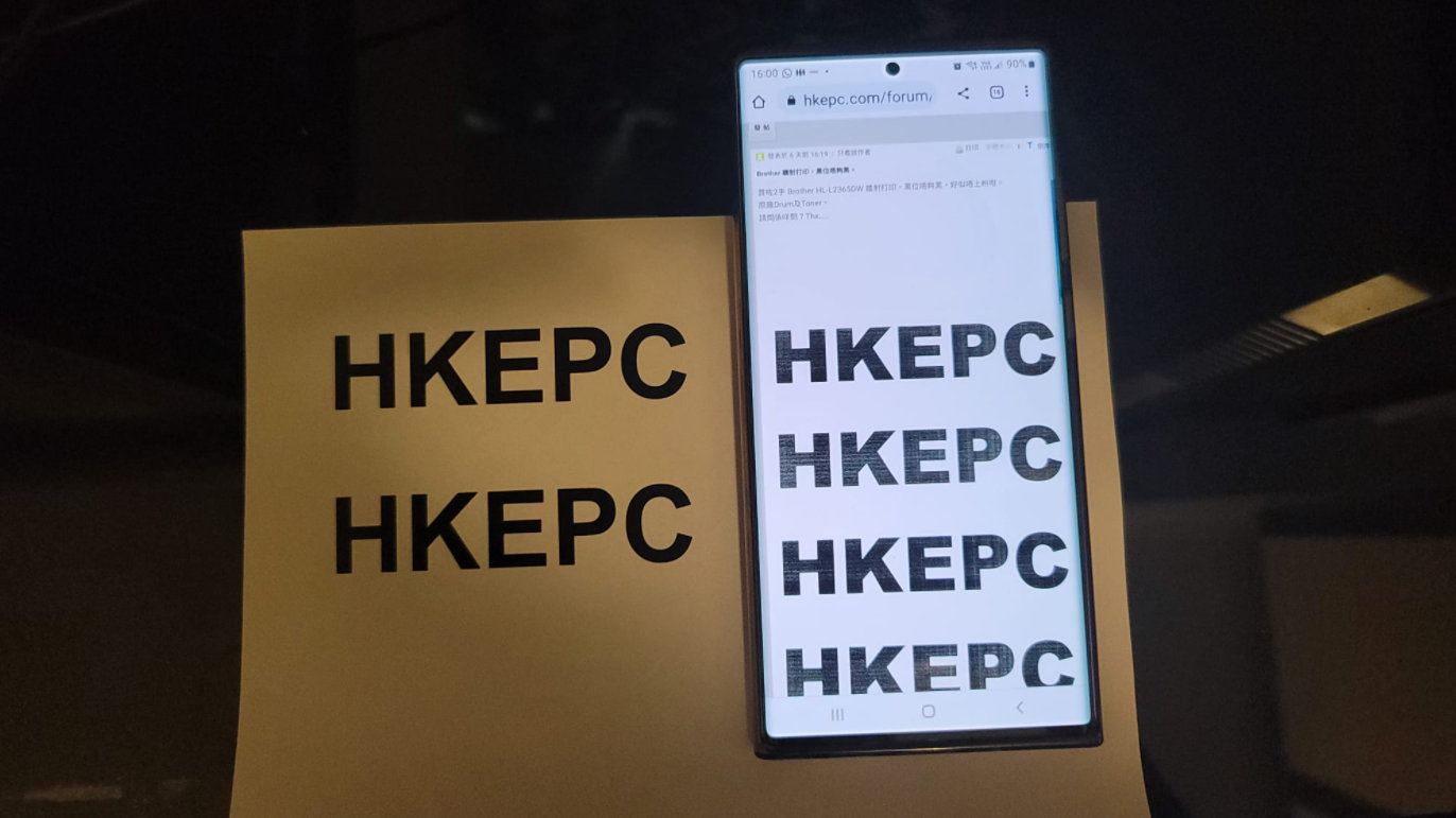

似係你部機問題(我覺得係drum問題)啦, 我部Brother laser又唔見係咁, 仲要用緊幾十蚊一盒TB代用粉咋. 個賣家可能見個drum用到殘晒又唔想晒錢換就平賣部機比你, 另一可能係D粉用到七七八八

作者: KinChungE    時間: 2022-9-18 16:23
似係你部機問題(我覺得係drum問題)啦, 我部Brother laser又唔見係咁, 仲要用緊幾十蚊一盒TB代用粉咋. 個 ...
jimking332 發表於 2022-9-18 16:07
我個人經驗
原裝跟機粉跟一定會咁
代用粉反如一D D, 有D深色過原裝都唔出奇
好視乎佢入粉入得夠唔夠多
另外, brother color laser印大片黑色冇問題
係brother黑白laser先有問題

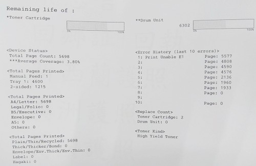

問過 Brother 都話係 Drum問題,Drum 殘唔殘就唔知,不過清潔時個Drum好乾淨。

作者: w28stanley    時間: 2022-9-21 15:15
問題解決了,換新鼓架舊粉盒有改善,但用舊鼓架新粉盒就更加明顯,答案是粉盒問題。多謝咁多位師兄意見。
作者: w28stanley    時間: 2022-9-21 15:21
問題解決咗,但都有興趣想知,其實係粉盒本身問題?抑或係粉盒入面已經冇乜粉?brother page count 計錯數!

Page Count冇意義, coverage先有意義
一般碳粉講既頁數係5% coverage計
實際用落冇咁多張
