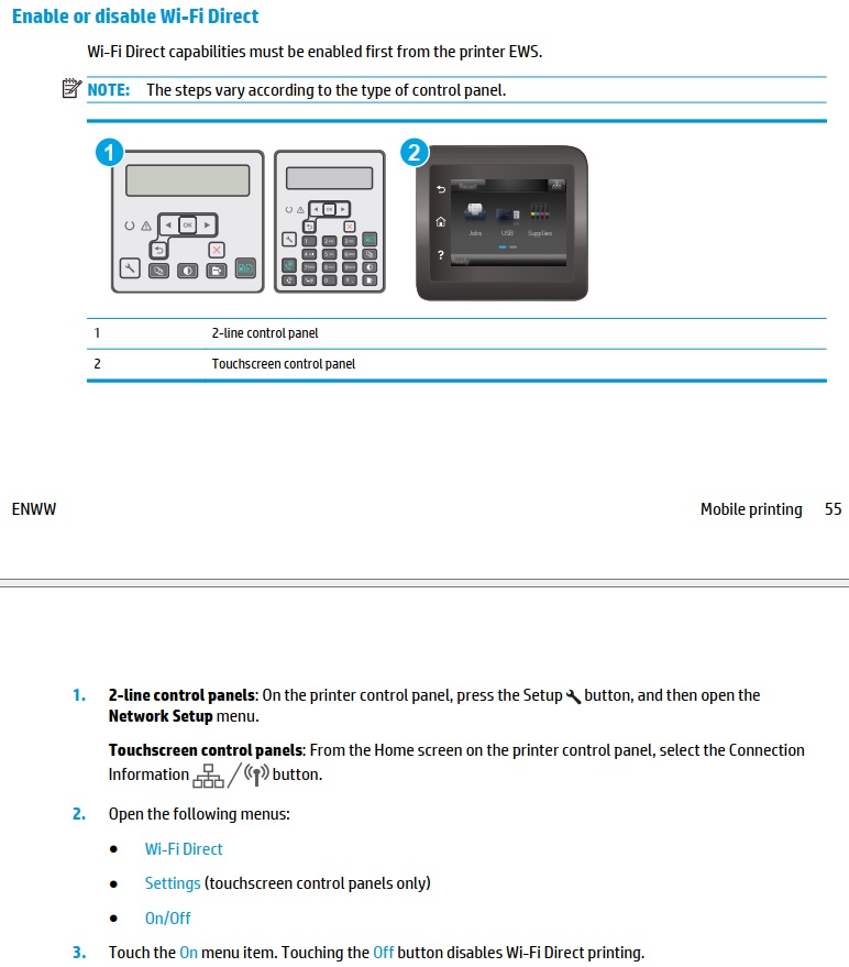

作者: wyhui5124    時間: 2022-7-3 11:21
更正返.
如果wi-fi信號正常,printer藍燈應該長著的
sheepsheep1210 發表於 2022-7-2 21:09
Manual 講Wifi direct要手動開啓先用倒,跟番manual方法去開
圖片附件: ddd.jpg (2022-7-3 11:20, 118.13 KB) / 下載次數 116
https://h0.hkepc.com/forum/attachment.php?aid=2328793&k=242b859317a6a709e326c74c757a4faf&t=1781127003&sid=2Nz69fayk8
