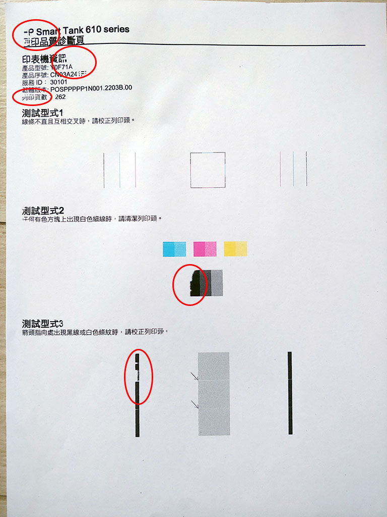

想問問如果打印時出現有些位置打印不完整(如圖),是否打印頭問題?香港有得剩買打印頭嗎?
PS: 已經用printer上洗墨頭功能洗了三個level,已過保養一年,問過HP,話要先收$350檢查費,之後零件再另計

原廠打印頭淘寶/京東都有, 同客服確認下左邊款先
我覺得不如洗多幾(十)次打印頭先, 睇下有無分別再決定
作者: kwliu    時間: 2022-3-25 17:27
如果係塞頭應該成行有問題, 而家只係開頭部份出事, 我估會唔會係printhead有漬或者係printhead泊車個位吸住printhead塊膠(連附近抹printhead塊膠)污糟, 拆開抹乾淨佢.

作者: pchuen    時間: 2022-3-27 19:23
我用515 有同樣問題
洗左好多次印刷頭 同深層洗頭都無乜用
仲有保養個師傅一上黎就換左印刷頭 即刻無事
我諗真係常見問題黎

近這一年每次印嘢都有先洗墨頭,但完全冇改善,等我淘一個墨頭返嚟試試,係驚其他嘢仲有問題

我洗咗一年都唔得,等我淘個墨頭試試先

好多時係墨頭塞左.
拆個墨頭出黎, 用"清墨溶劑"整濕紙巾, 墨頭印上去幾次, 應該可以暢通返墨頭.

我淘咗返嚟
用到了
我只係個墨頭死
換返就得
要我山長水遠拎部機過太古去俾佢
再收$350檢查費
買個頭又唔知幾錢
真係痴線!
家陣我買個頭都只係百幾蚊!
