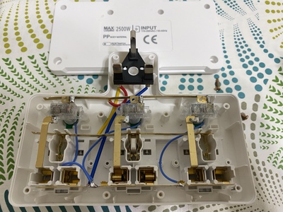

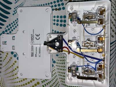

見豐葉牌鬚刨轉插轉咗新款,外殼做工好過以前好多,所以就買嚟試下,然後又見到有更平嘅OMNI同WK,所以都買埋返嚟。
首先睇咗OMNI先,呢個喺鴨寮街$12就買到。
銅片有少少生銹,可能係擺得耐?不過內部做工都幾好,兩腳插座用咗三塊銅片,無論係圓腳定係扁腳插頭,都有較大面積接觸到,比較穩妥。指示燈電線用熱縮管包住曬,夠安全。
跟住就係WK,呢個喺鴨寮街都係$12就買到,不過有啲鋪頭就賣到$13-$17。
就咁睇外觀都覺得好似施耐德,內部設計直頭同施耐德一樣。內部做工幾好,兩腳插座用咗三塊銅片,無論係圓腳定係扁腳插頭,都有較大面積接觸到,比較穩妥。指示燈電線大部分都有用熱縮管包住,都算安全。
跟住就係豐葉牌。呢個喺鴨寮街又係$12就買到。
轉咗新外殼,個樣靚仔咗,但入面依然係冇乜變化,內部做工依然係咁差,兩腳插座用咗兩塊銅片,無論係圓腳定係扁腳插頭都只有極細嘅面積接觸到。指示燈電線依然冇用熱縮管包住,祝各位用家好運。
最後睇返施耐德。
依家施耐德嘅價錢普遍都係$17-$18,唔算抵買。
外觀同內部設計直頭同WK一樣。內部做工幾好,兩腳插座用咗三塊銅片,無論係圓腳定係扁腳插頭,都有較大面積接觸到,比較穩妥。指示燈電線大部分都有用熱縮管包住,都算安全。
施耐德個logo值$5左右。
結論:舊版同新版豐葉轉插都係垃圾,買其他牌子一樣價錢仲好過佢。如果唔係非常鍾意施耐德呢個牌子就都係買返WK啦,反正都差唔多。
