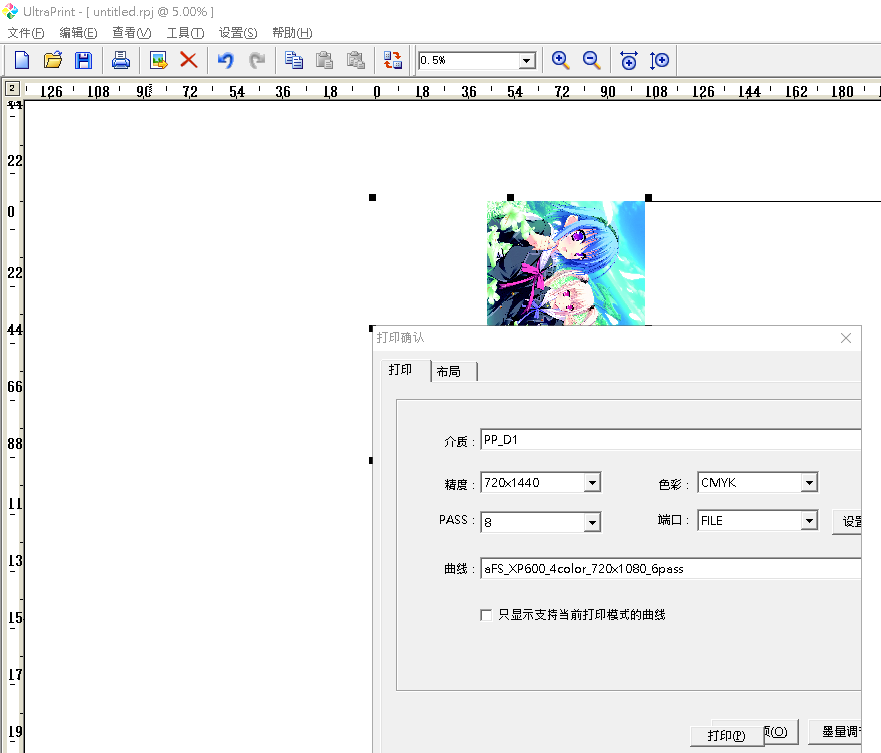

作者: gl5900as    時間: 2020-9-22 11:08
賣家俾左一個軟件叫UltraPrint,所有圖片先用這個軟件旋轉90度選擇色彩曲線檔案輸出為prn檔案再交由打印軟件列印
