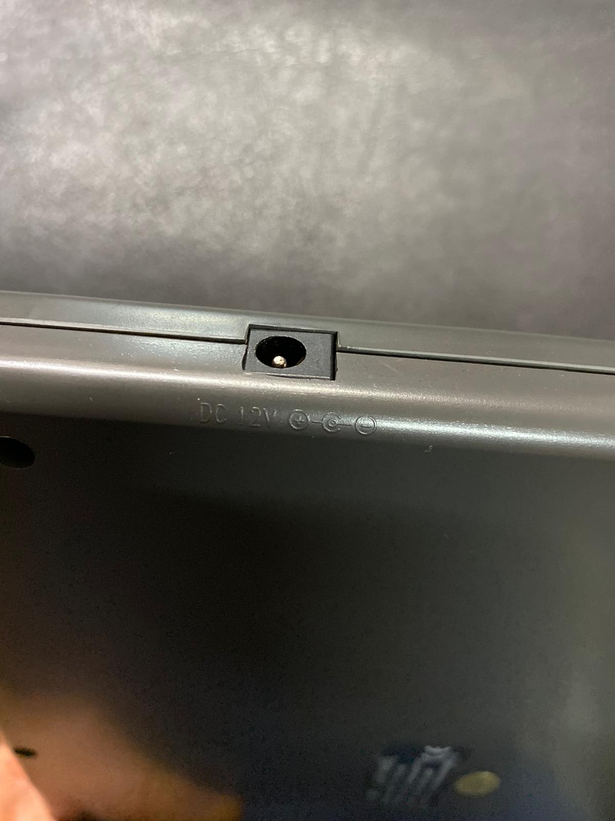

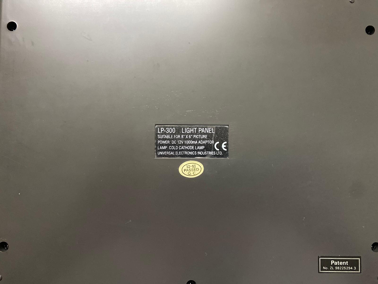

話說我有個睇菲林用既燈箱 隻火牛唔見左
如果要配應該係邊到會有依D火牛賣? 大約幾錢?
同埋隻牛應該要點調?

作者: KinChungE    時間: 2020-9-2 14:25
12V就常見
但係你呢件野外正內負, 應該好舊
市面上火牛9成以上都係外負內正
最簡單就係鴨記買呢D萬用火牛:
http://www.goldenedge.com.hk/ind ... tching_Power_Supply
買翻1500mA或以上既就穩陣D
注意, 記得較好電壓, 同裝插頭時留意正負
作者: Jokerkiller    時間: 2020-9-2 15:46
12V就常見
但係你呢件野外正內負, 應該好舊
市面上火牛9成以上都係外負內正
最簡單就係鴨記買呢D萬用火牛: ...
KinChungE 發表於 2020-9-2 14:25
Thanks, 因為部個燈箱仔都好多年前.....
用冷光管唔係市面既LED, 好難買得返
作者: 觀星是答案    時間: 2020-9-2 19:50
12V 1A 本身好平
去鴨記買都係幾十蚊個 , 問題係正負倒轉左
