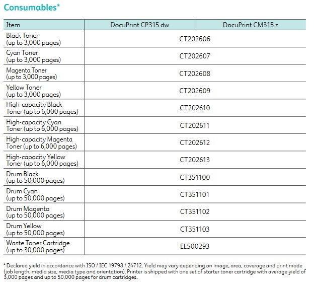

跟據官方資料,跟機只係standard capacity而唔係Hi capacity, ISO/IEC-19798 圖之下印3000張(5% color page coverage),雖然話3000張,但實際都要睇印D乜
https://www.fujixerox.com.hk/-/m ... t-CP315dwCM315z.pdf
