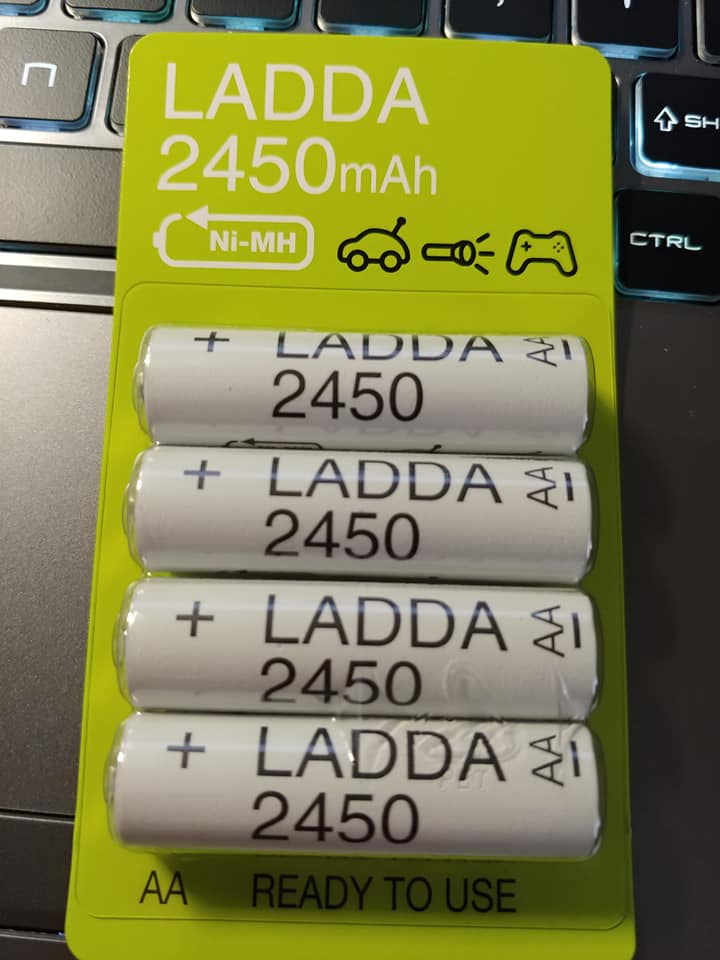

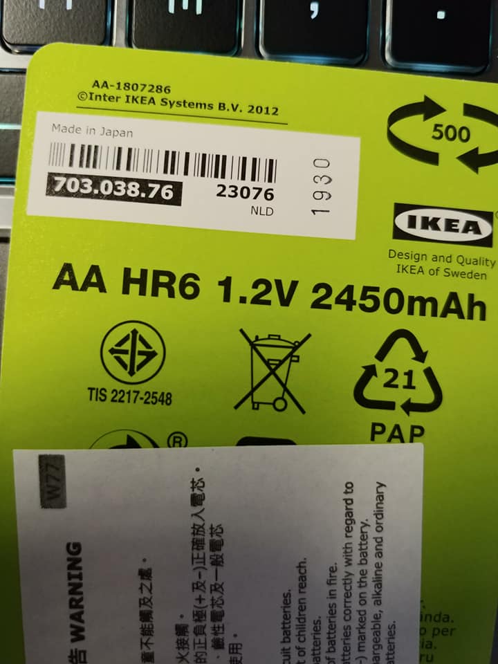

作者: askalu    時間: 2020-7-30 20:48
本帖最後由 askalu 於 2020-7-30 20:50 編輯
最近先知 IKEA 充電池系列即係Panasonic Eneloop代工
IKEA KVARTS 4獨立通道 慢充 $99 好抵用
AA 電 $79.9
同 Panasonic BQ-CC55H eneloop 外型一樣
InterSonic 發表於 2020-4-1 17:20
FUJITSU 或 IKEA LADDER PRO 都係出自日本FDK廠
而ENELOOP MIJ的叉電也都是出自日本FDK廠
所以你買FDK廠做的黑色ENELOOP PRO / FUJITSU 或 IKEA LADDER PRO 都係同一品質
不過  IKEA LADDER 無出2000MAH /2100次、得2450MAH / 500次
