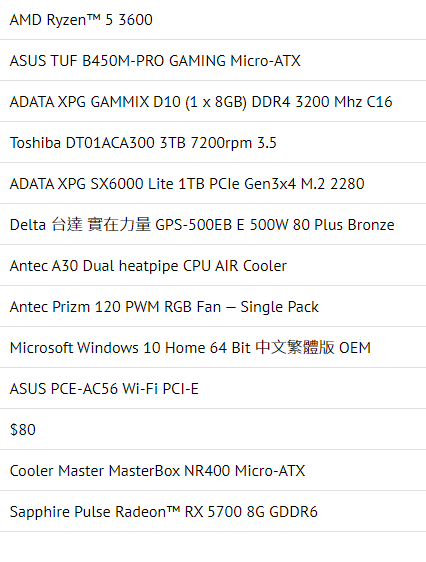

我有朋友住村屋,佢屋企間中會跳電,以往一路用開 Laptop,
但而家因為間中都要剪片,所以砌左部 Desktop,前幾日試過全屋跳砲剪緊片,但已經無乜開其他電器。
我諗電力方面處理唔到,所以而家諗係響 UPS 方面比個 mon + desktop (or even only desktop) 緩衝唔好直接關都已經好好。

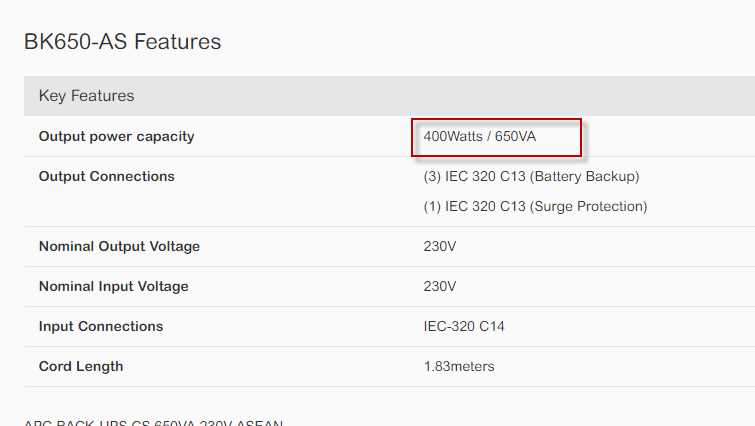

感恩師兄!好詳盡,基本上都已經解決哂D問題,我岩岩睇左你比我參考果個 model,
佢係 400Watts / 650VA,如果我朋友部 desktop full road 緊隻 UPS 會唔會推唔郁?
雖然仲有其他問題,例如點樣駁部 desktop 或者岩唔岩駁 etc ...... 不過我諗應該唔洗買之前諗掛 ........
圖片附件: 2-6-2020 5-34-24 PM.png (2020-2-6 17:35, 37.69 KB) / 下載次數 103
https://h0.hkepc.com/forum/attachment.php?aid=2174826&k=c192f724148e8a1c343b3ee2b64a9529&t=1781584557&sid=9s68xceaVo

作者: KinChungE    時間: 2020-2-6 17:41
佢係 400Watts / 650VA ...
follower 發表於 2020-2-6 17:36
假設你電腦full load 350W
當火牛80% efficiency計
實際耗電量會係350/0.8 = 437.5W
如果overload少量, 隻UPS會不停響, 但係未至於會cut你電:
https://www.apc.com/us/en/faqs/FA156512/
正常買UPS都唔會預用到咁盡, 一半loading就差唔多
以你提供既config, 個人估計full load大概2xxW左右 (計埋火牛損耗實際用3xxW電)

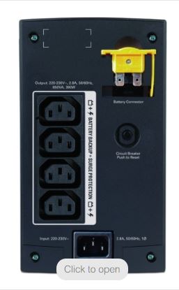

作者: tgo    時間: 2020-2-6 22:31
本帖最後由 tgo 於 2020-2-6 22:37 編輯
UPS背部通常有4個output俾你。
回覆  KinChungE
睇落去好似係平時條電源線,但係電腦得一個電源位,咁我係要買一條有兩邊插位一邊插番 ...
follower 發表於 2020-2-6 17:49
圖片附件: Capture.JPG (2020-2-6 22:37, 21.85 KB) / 下載次數 124
https://h0.hkepc.com/forum/attachment.php?aid=2174875&k=b141da6f3d1fb943f38595025f3b1661&t=1781584557&sid=9s68xceaVo

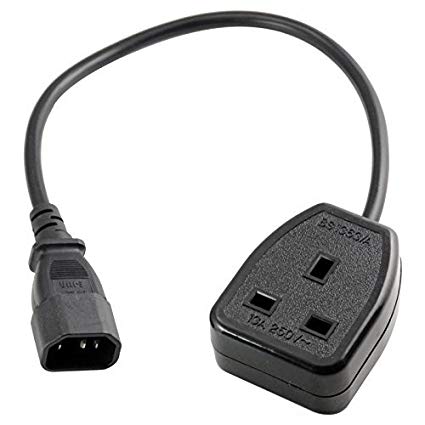

作者: kurumi    時間: 2020-2-10 13:29
我用呢條線
圖片附件: 41ROO4URdFL._SX425_.jpg (2020-2-10 13:29, 17.72 KB) / 下載次數 82
https://h0.hkepc.com/forum/attachment.php?aid=2175476&k=9d62a3377aa0262ad95b587c915a2311&t=1781584557&sid=9s68xceaVo
作者: KinChungE    時間: 2020-2-10 14:24
Hello 師兄~
個原理係咪咁樣?
desktop 平時插去 13A 電制果條線,改插去 UPS,UPS 一次過插去 13A 電制 ...
follower 發表於 2020-2-8 20:06
冇錯, 當佢拖板咁用就OK

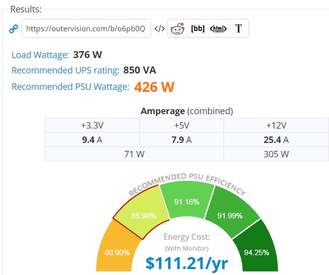

作者: blkbd5    時間: 2020-4-24 14:05
另外,跟據你既資料,大概計番,UPS要850VA,但不能作準,你要上網自己詳細計
圖片附件: power.jpg (2020-4-24 14:03, 69.79 KB) / 下載次數 106
https://h0.hkepc.com/forum/attachment.php?aid=2189357&k=869f39c222dc429711125af8a94ccf04&t=1781584557&sid=9s68xceaVo
