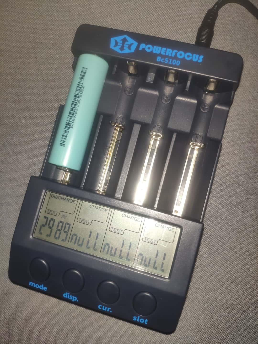

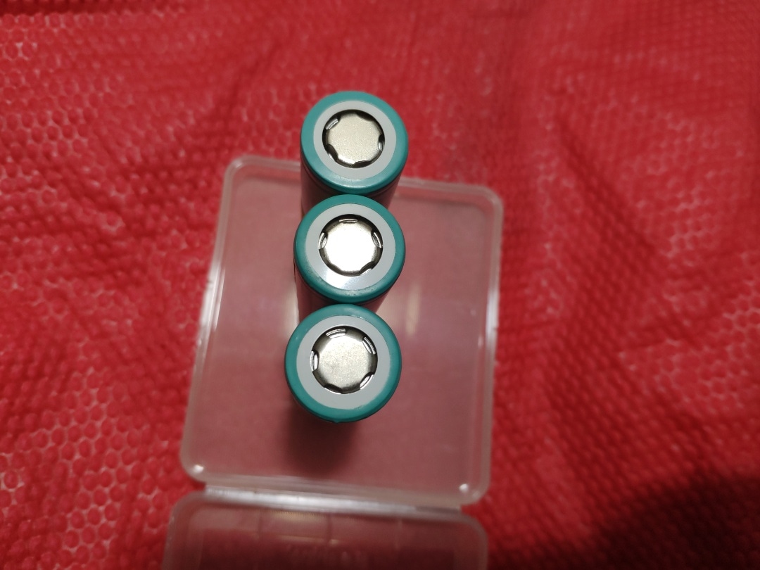

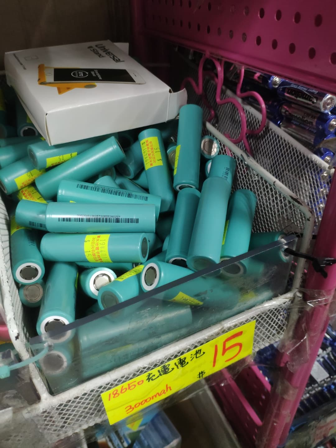

15蚊一粒,寫住係3000mAh,不過唔知咩牌子。
用能研BC5100(其實即係IC99 XD)測試容量,實測有2989mAh,足料。

黎間野都幾癡線,金屬兜裝無包裝電池.....
DGCNYO 發表於 2019-4-19 10:14
    而且啲電擺到好似亂葬崗咁……

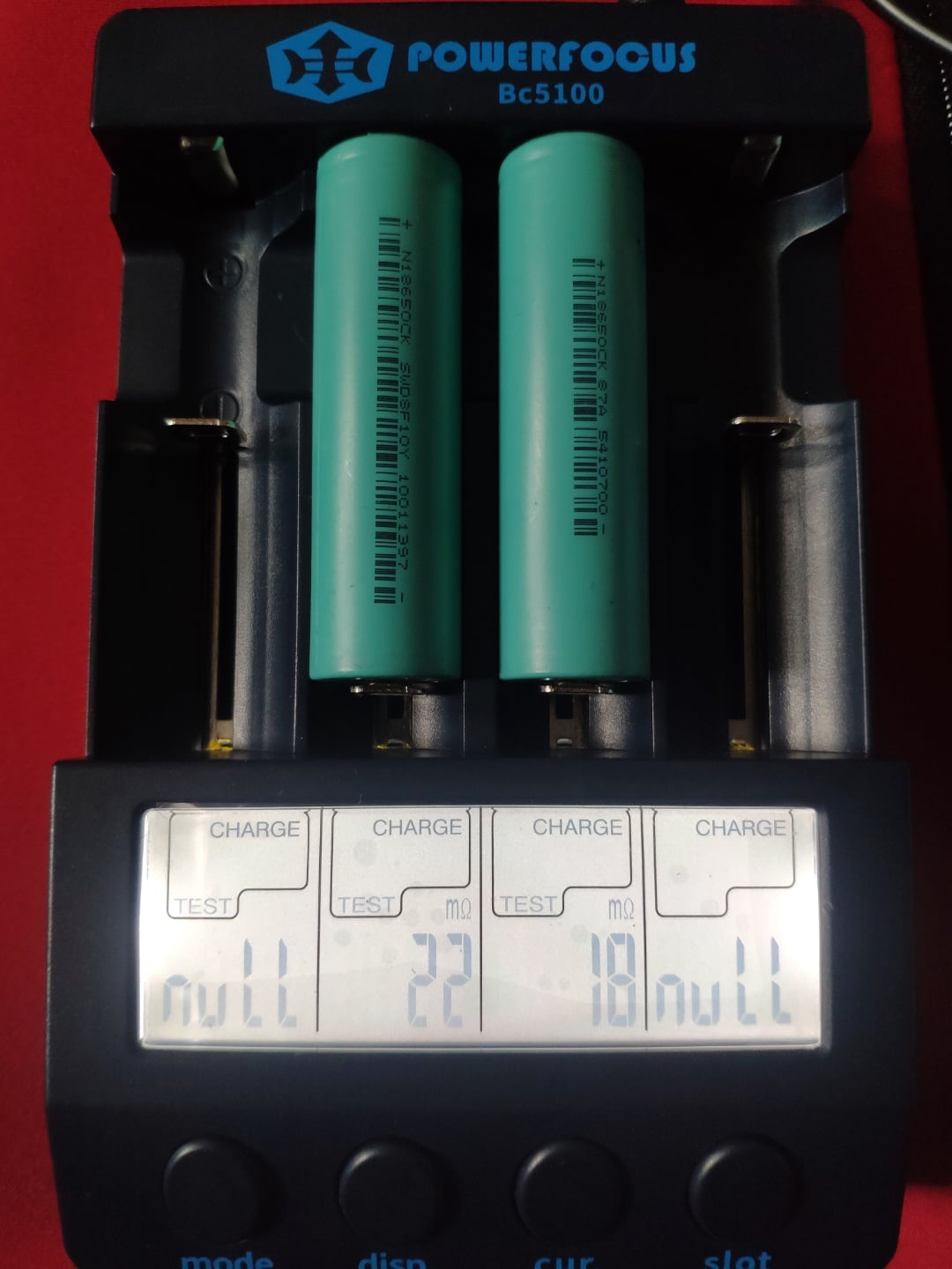

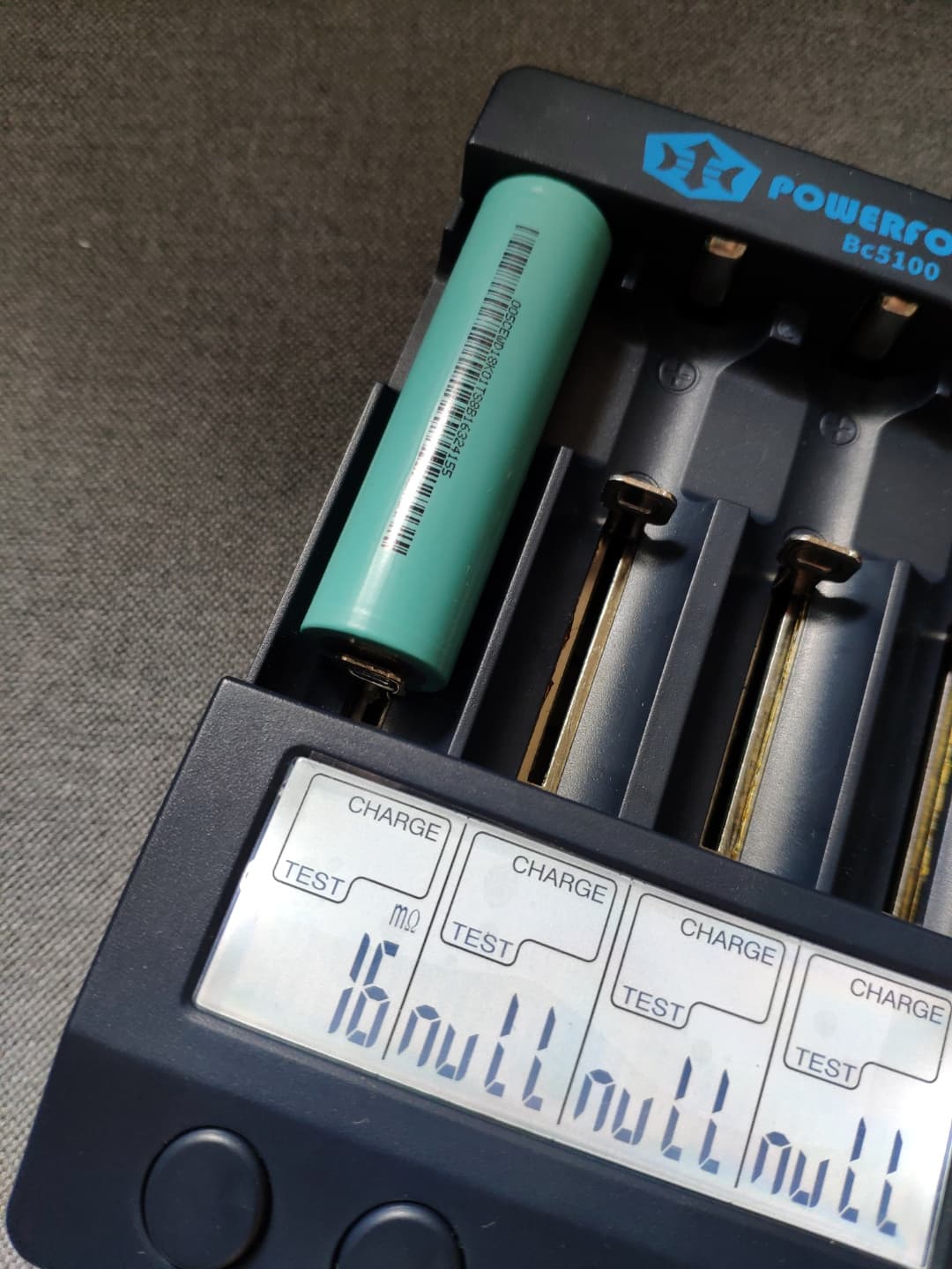

回覆 1# hk133
請問內阻多少?

作者: hk133    時間: 2019-4-19 15:34
本帖最後由 hk133 於 2019-4-19 15:38 編輯
回覆 5# GoodDaddy
    好低,低過20mΩ。

回覆 7# hk133
請問多少用CURRENT測試容量?

回覆 8# GoodDaddy
    放電電流我冇特登set過,預設好似係800mA。

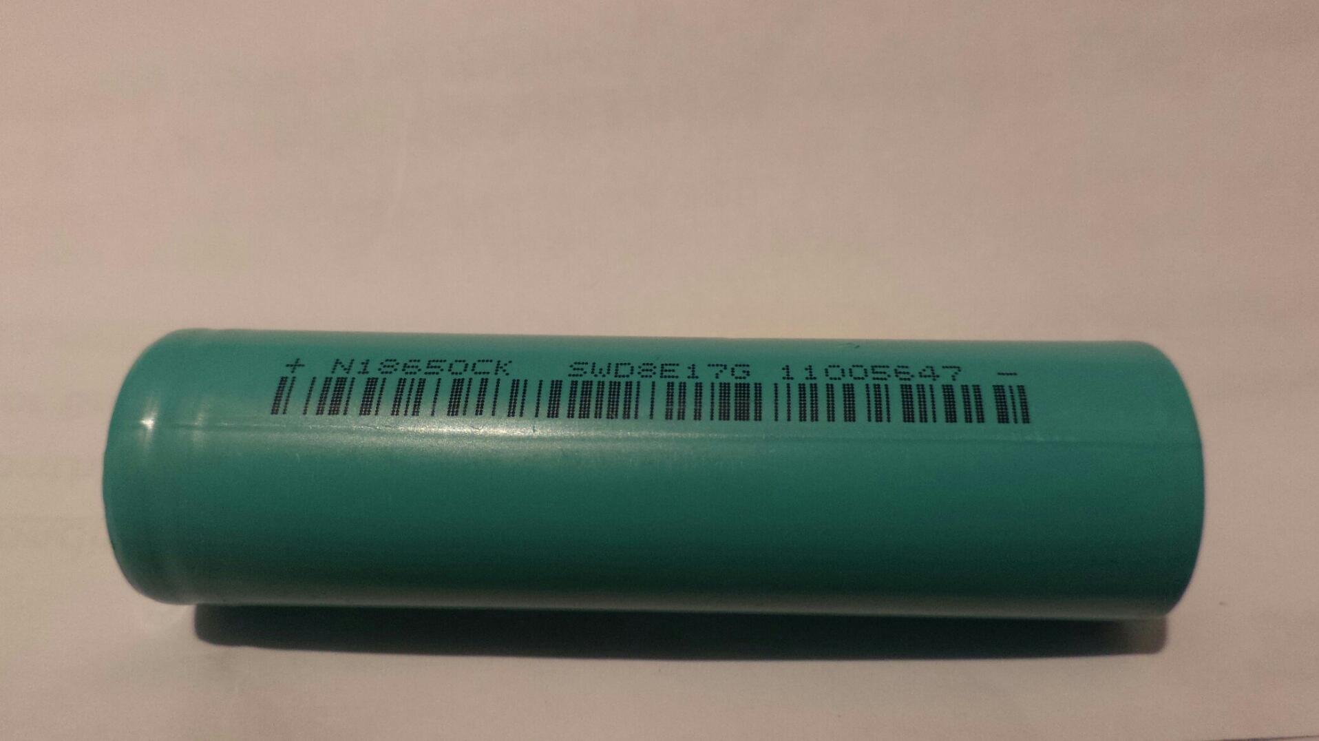

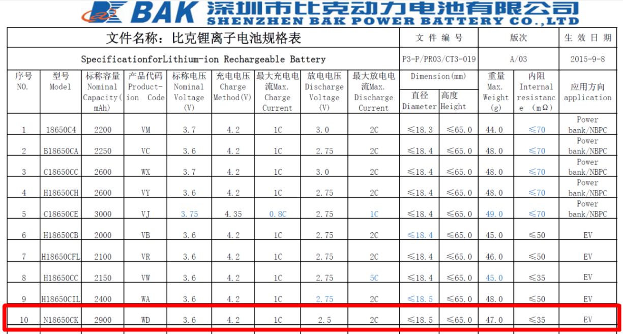

今日買又唔同咗型號,店舖標示係3000mAh,但個SPEC係2900mAh

回覆  hk133
我都有部IC99,其實點樣TEST容量?
xxmartin 發表於 2019-4-21 12:32
    click"mode"按鈕,click到屏幕顯示係test模式,set好充電電流(都可以唔使理由得佢)之後就等佢完成充電——放電——再充電呢個流程,完成之後可以睇到容量測試結果。
    具體流程可以參閱說明書,有CHing po咗喺另一個post,link:(44# dcc2000 CHing)

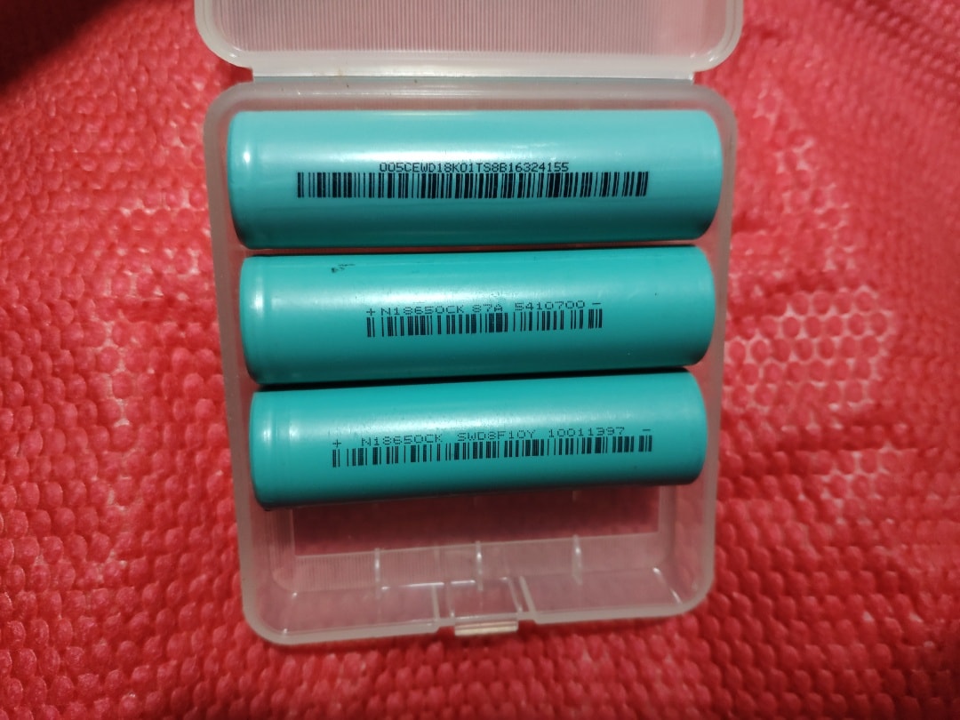

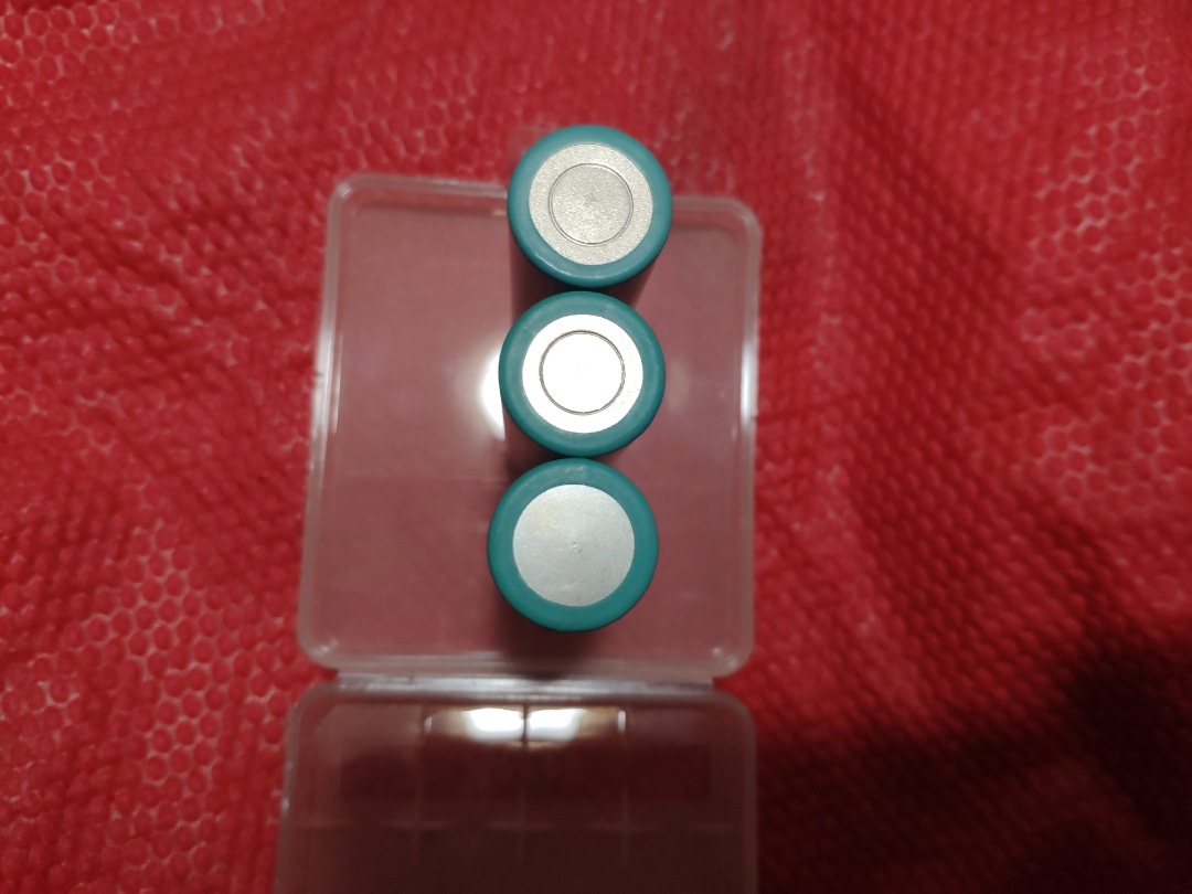

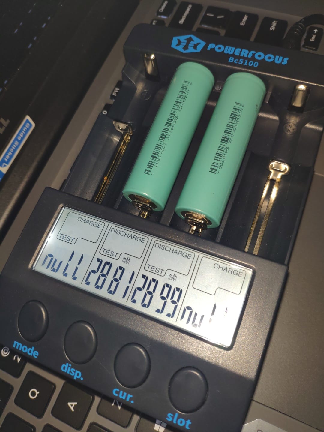

今次買多兩款唔同編碼嘅款式測試。
第一款(1#嗰款)同第二第三款有少少色差(相片睇落唔明顯)
頂部設計三款一樣,第三款底部冇圓圈凹印。
Screenshot_2019-05-08-19-26-47-814_com.miui.gallery.jpg Screenshot_2019-05-08-19-27-28-625_com.miui.gallery.jpg
呢兩款內阻表現幾好,但容量比第一款少100mAh左右。
