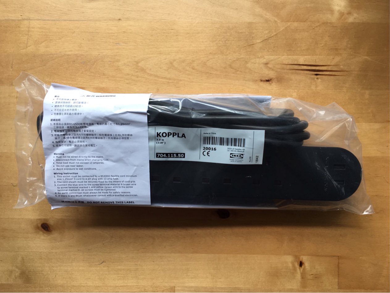

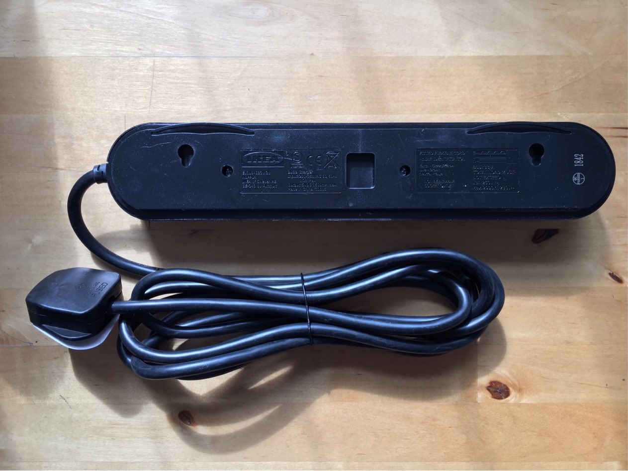

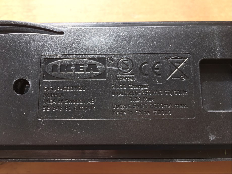

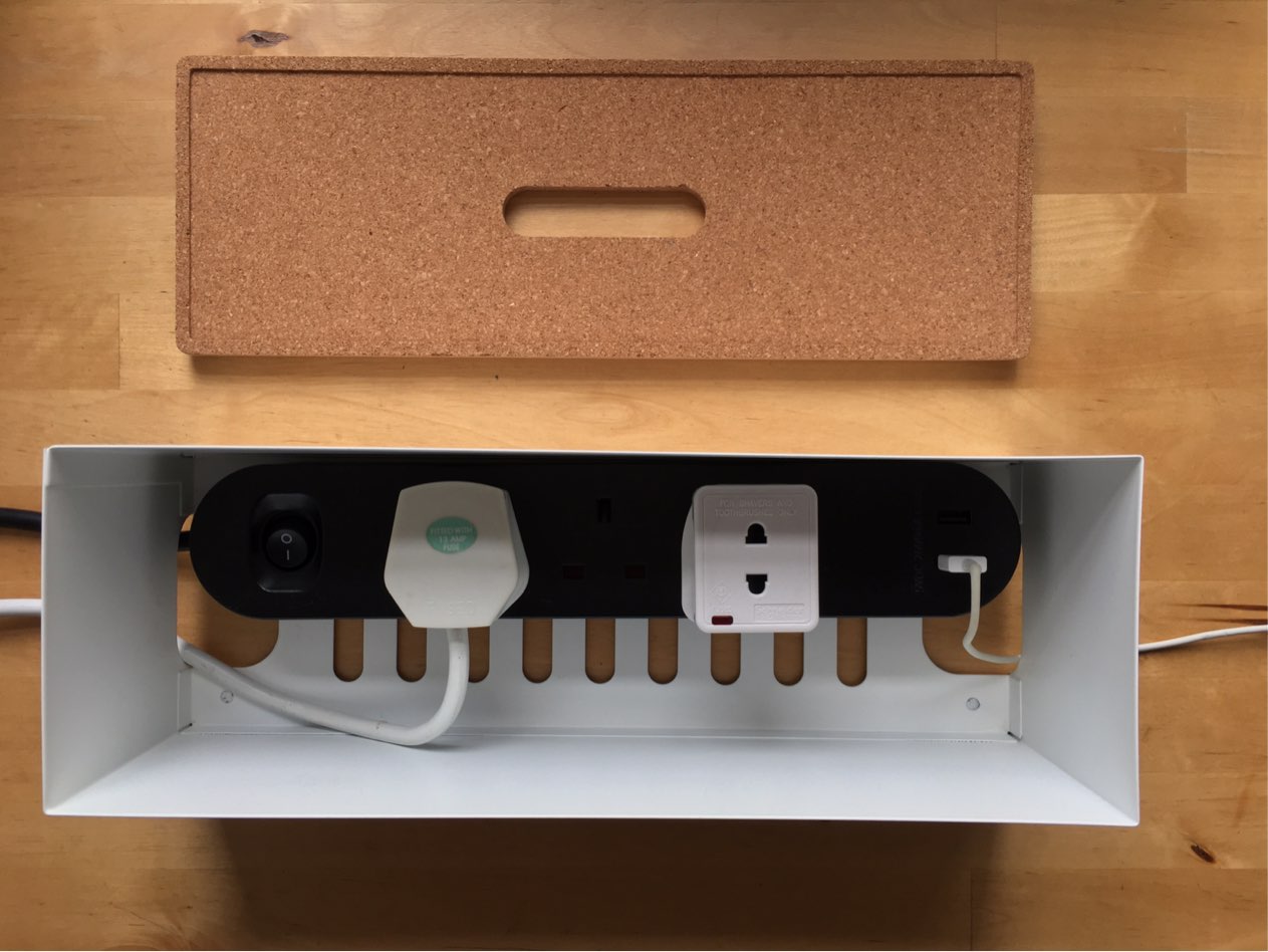

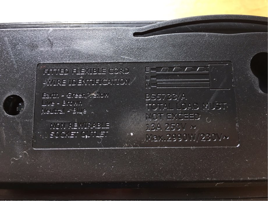

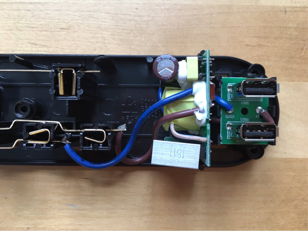

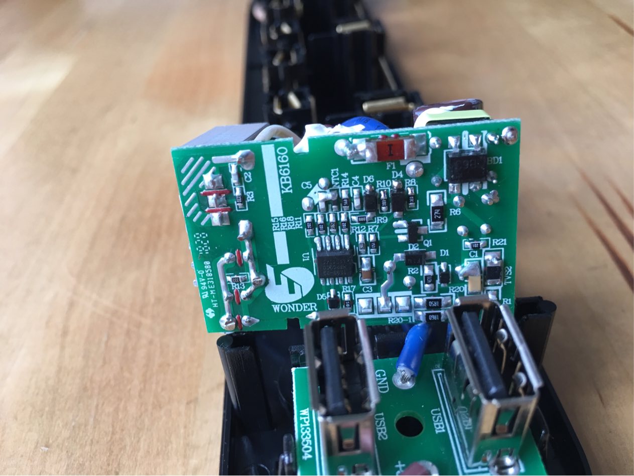

之前一直想買個連USB、質素好少少嘅拖板,
但因為會放喺個cable management box裡面,
太大嘅拖板(如Belkin、Schneider)會頂住放唔落。
一兩個月前喺IKEA見到呢款拖板,
當時無買到,跟住就斷貨咗一陣子,直至今日...

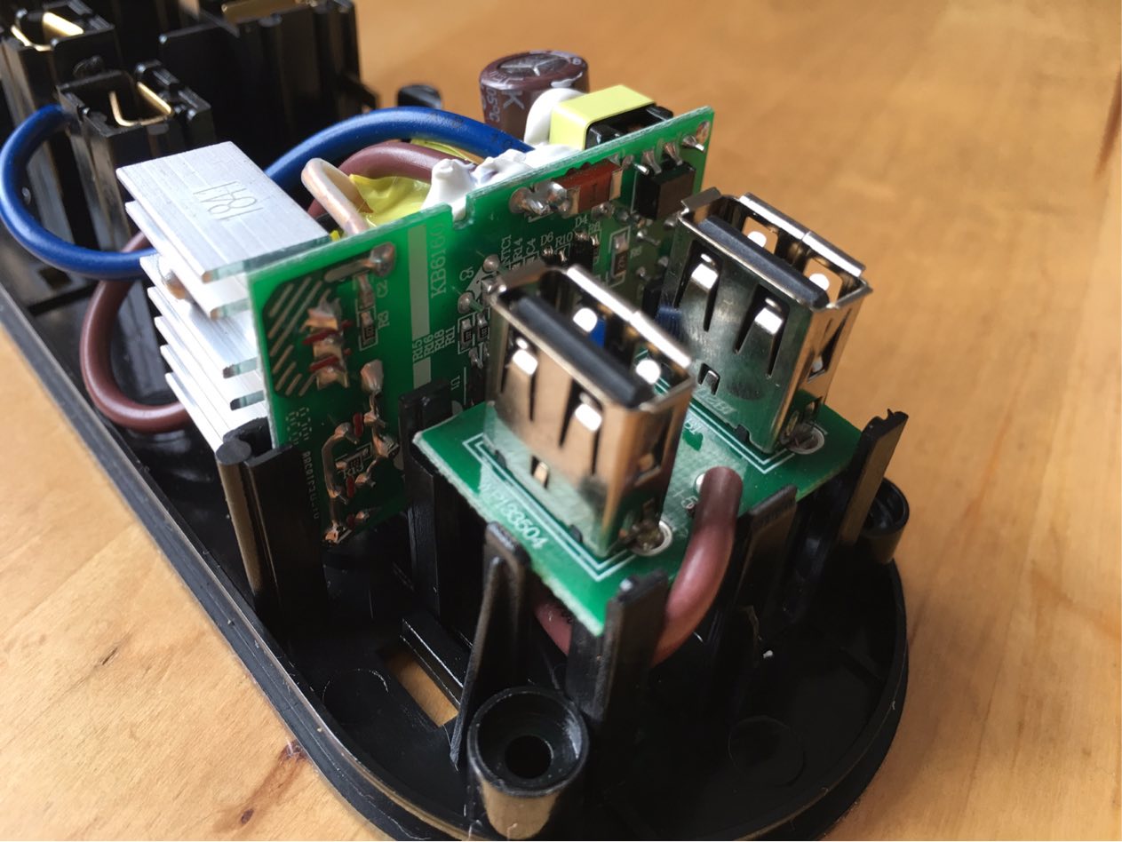

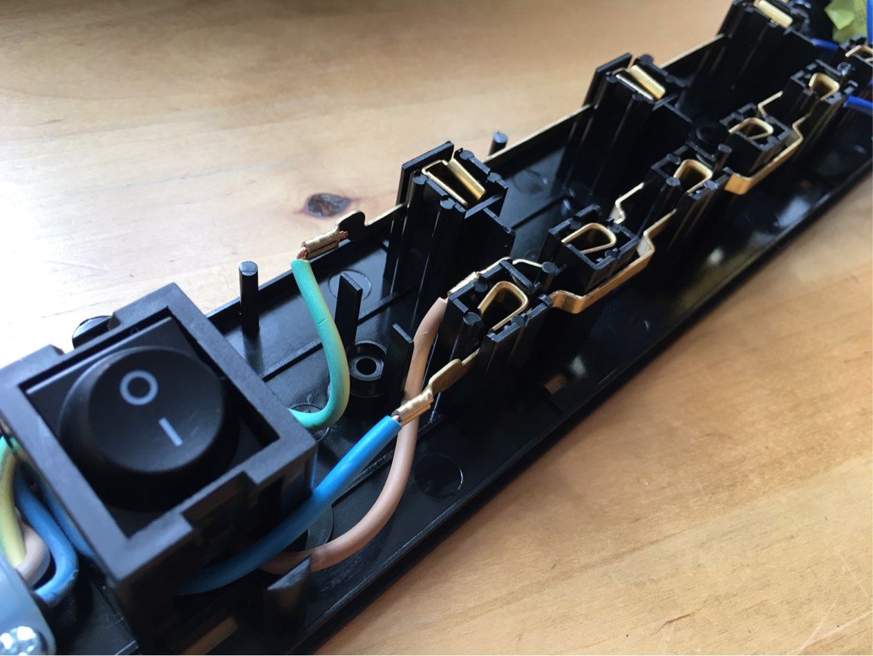

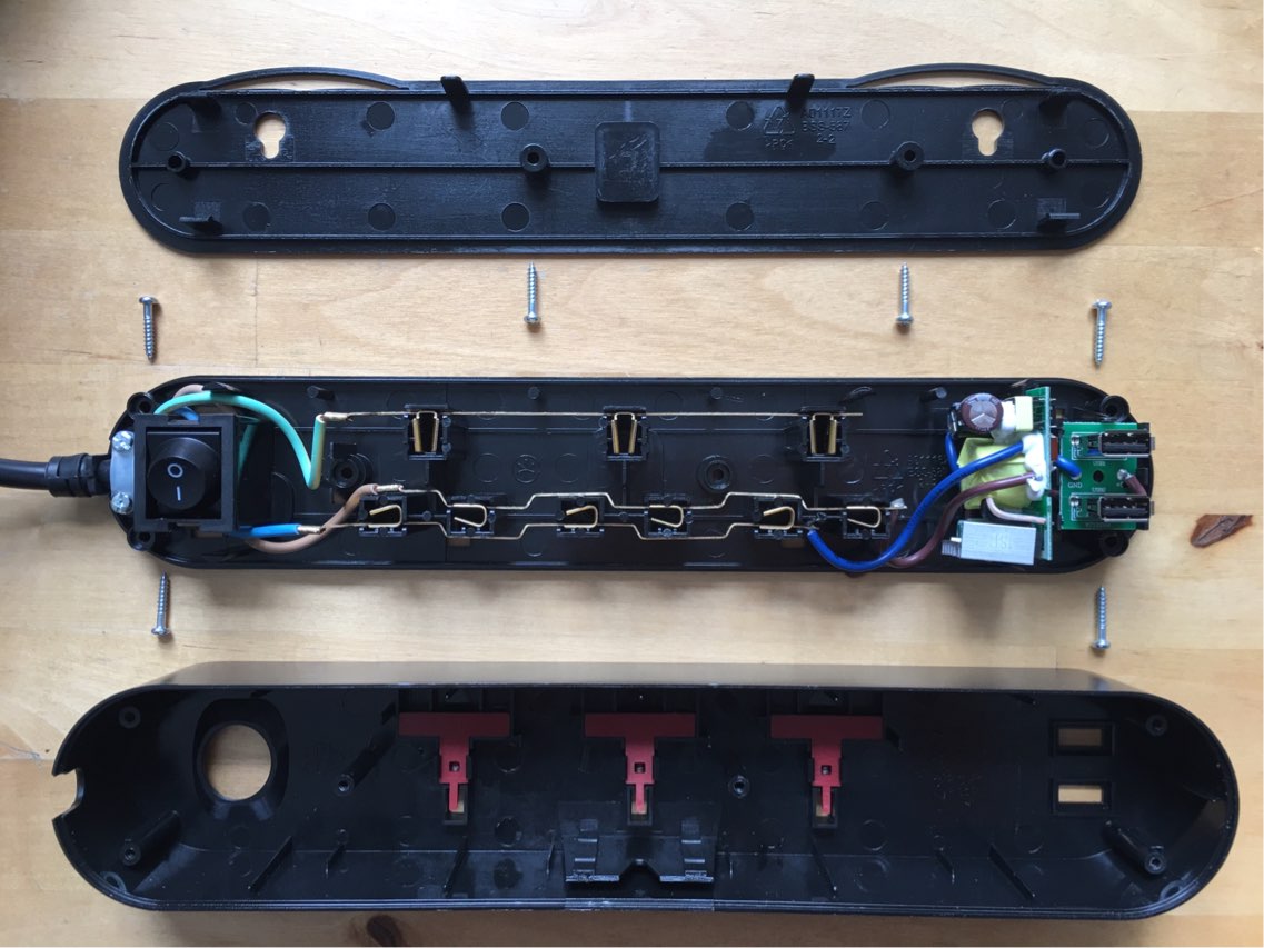

個拖板係用六粒Y型螺絲上住... 照拆!
謝謝收看!

老實講。
份USB 供電 吾算好。
當然 細Size 無乜 choice 也無計

    Thank you for sharing (the box in the last photo looks nice)! I noticed it last time in Ikea, but I want at least 2A USB output....

其實 Ching 個盒咁大,比我就買個四出拖板插隻 2/3 口輸出牛。
起馬隻牛可以隨時換唔使綁死。隻牛可以揀單口 2.4A 5V/ qc3.0 / PD 規格

    我本來係用Schneider四個13A拖板加3頭USB牛嘅,但因為隻牛個USB輸出位會令到條iPhone USB線長期屈住,所以想改為向上插USB頭,以解決呢個問題

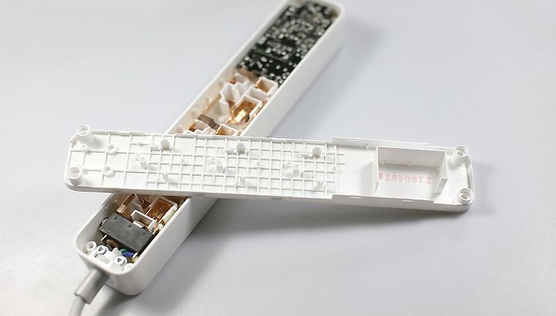

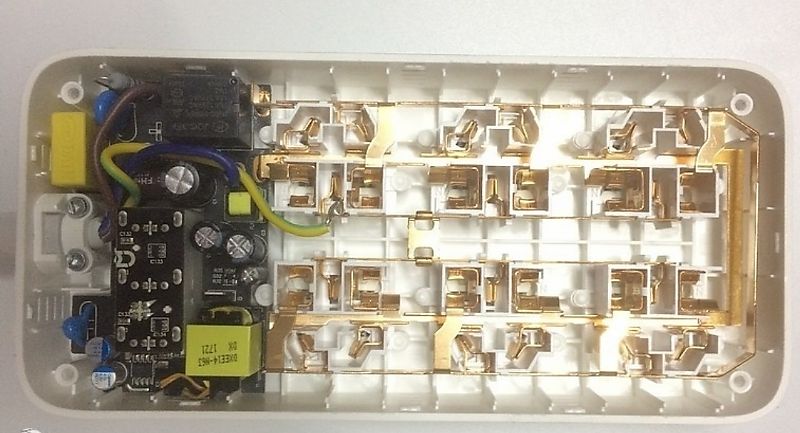

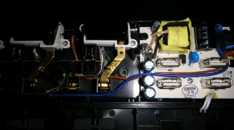

作者: dcc2000    時間: 2019-1-26 18:31
最少高低壓隔離絕對無對手.....
香港名牌果個高壓飛線過USB座邊既神奇設計真係頂唔順....
小米低壓後面先高壓都唔理想
DGCNYO 發表於 2019-1-20 11:48

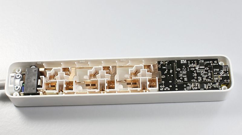

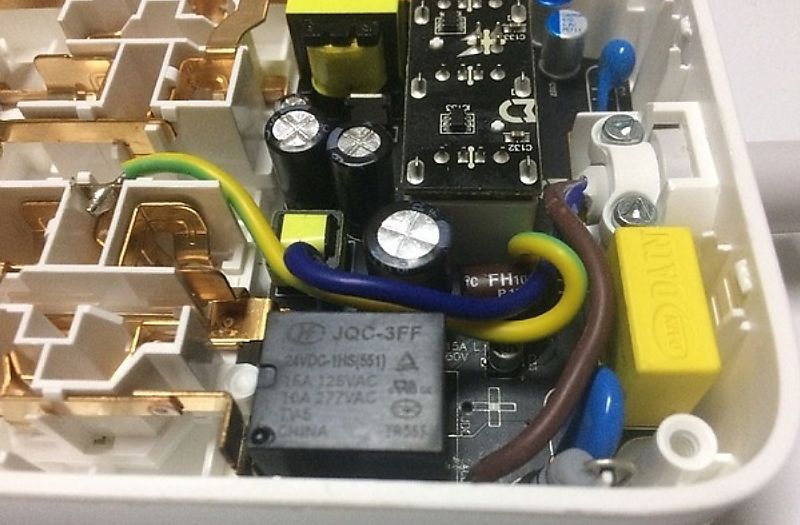

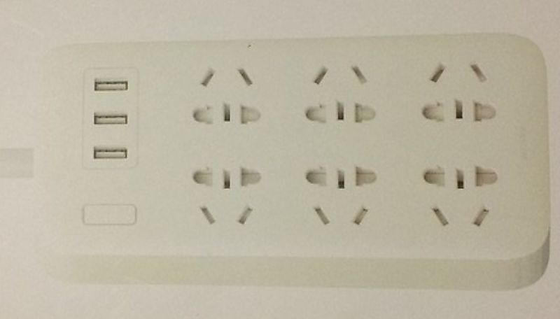

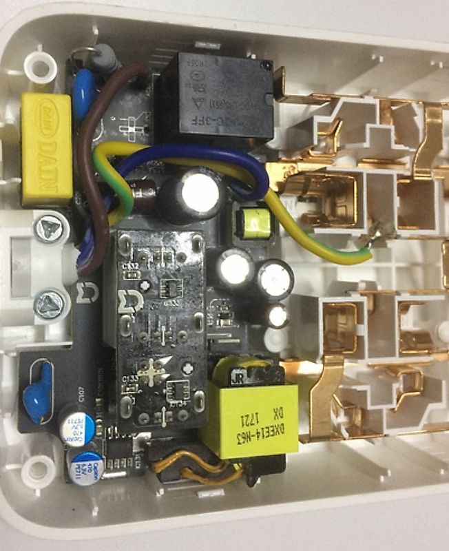

香港名牌嘅飛線設就確係不敢恭維。
小米低壓後面先高壓?
3 + 3果款就肯定唔係,6 + 3果款,用relay ON/OFF,3個USB做喺呢個位置亦算合理,睇PCB佈局,亦唔算係先低壓後高壓,銅條係直焊PCB冇用飛線,整體設計比香港名牌明顯高幾班,只係暫未有英規13A插座版本。

It is listed As 2.6A. Not sure if it could do single port 2A though....
Edit: Confirmed Single Port Maximum 2.6A.
