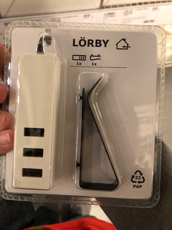

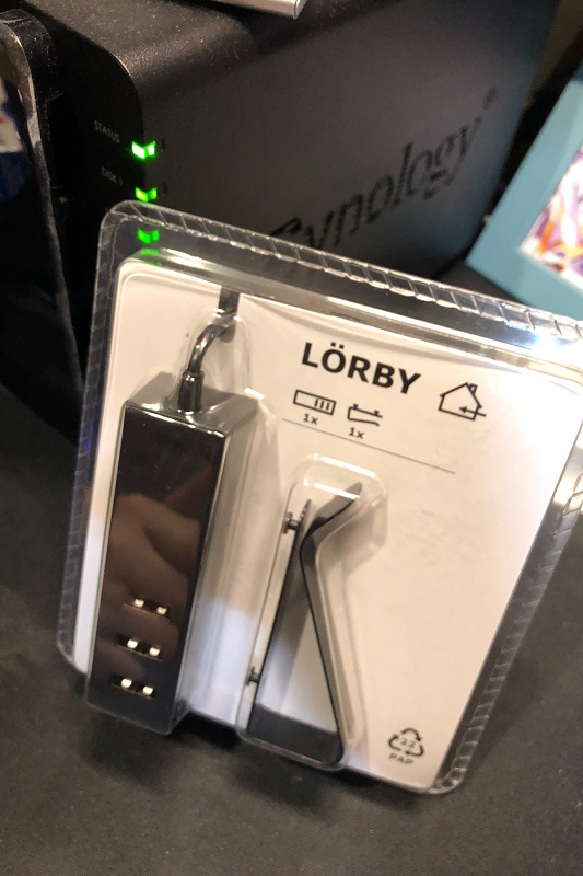

這個時候向下看了一下,見到USB Hub的東西,看真一些原來是充電器,夾桌子的品種。
$99蚊,樣OK。

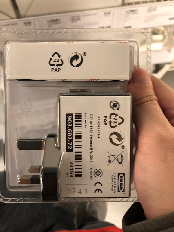

但是,看完資源牌同翻轉個盒都找不到電源output 資料,
又不像上代透明包裝到看到,只好去問一下店員。

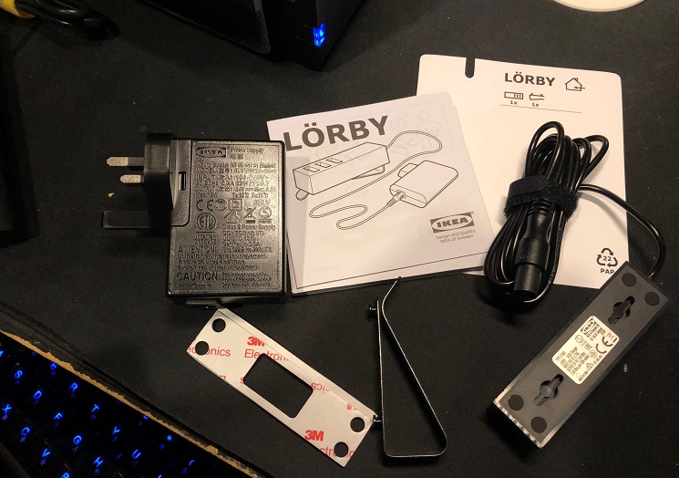

嗯~幾好看
包裝、內容、3M貼。

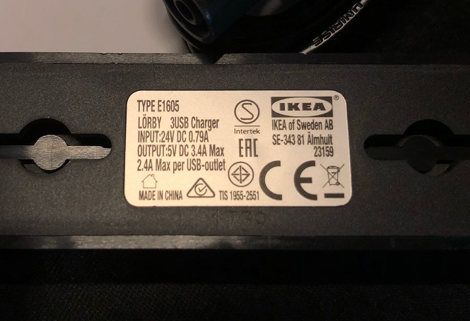

這個時候,眼光看到有點不對路。

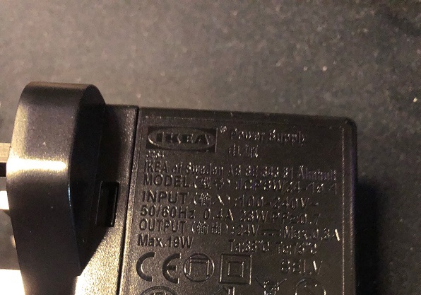

OutPut MAX 19W....
5V x 2.4A x 3 不是等於36W左右的嘛。
就在這個時候,開箱的之情就由高位直插到谷底- -。。。。
之後再看了插頭的位置,Output 5V 3.4A ,如果看到這個配置我就不會買了。。。
99元買一個只有5V 3.4A輸出的充電器。。。。

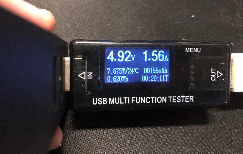

箱還是要開一下去,拿測試器試一下。

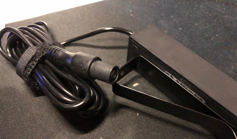

背夾,用磁力+軌道的。

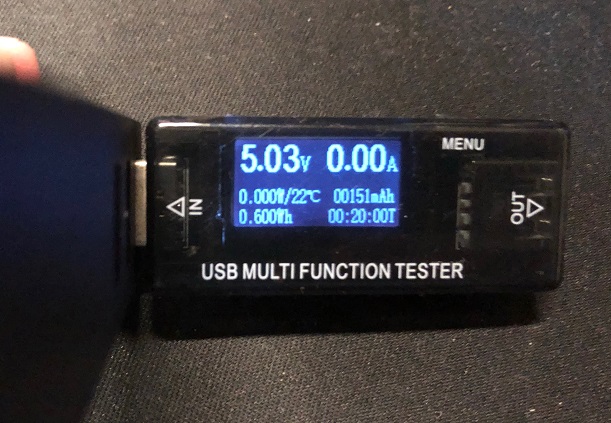

之後是電力輸出,更失望的。。。。
空載

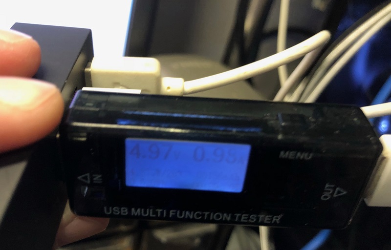

單一負載
全插(iPhone 13% + Amazon Fire 50% + LED 3W)
來到這裡,由於他們電話已經收左工,明天打去看下有無得退錢 - -
我不會說IKEA騙我的,但是麻煩他們的店員不確定的事可不可以去Check下先。
又或者包裝打個輸出來看下。

作者: asimo    時間: 2018-1-29 08:07
自己唔洗用1分鐘就搵到資料了, 問sales咁刁鑽既問題真係費時失事
https://www.ikea.com.tr/en/catal ... rt-usb-charger.aspx
Voltage USB ports: 5Vdc.
Current USB ports in total: Max. 3400mA.
仲有, 如果係我, 明知買錯就pack番好先, 問左冇得換先會試人d野囉
