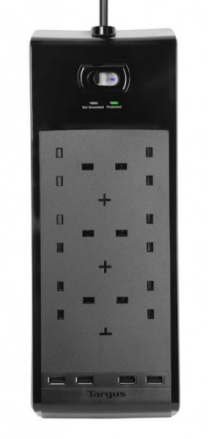

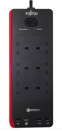

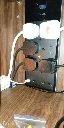

用緊Targus SmartSurge 6 APS11AP
但有次見到Fujitsu SP621
造型幾乎一模一樣
特別係粒開關掣同兩盞燈
真係唔知邊個抄邊個或者OEM
