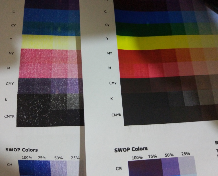

部printe好耐無用(1年到),主力用另一部黑白laser印
岩岩買左部新既all in one 彩色 laser printer取代部黑白 ,順手試下呢部 printe 用唔用得,用得就送俾人
部機原裝碳粉用完之後買左set代用粉,印像中無咩問題(d 代用估計用左2/5到),只係d 顏色有d 扁差,將就下都可以用既
咁我用另一部 laser printer 印過野d 垃圾紙黎試機,都ok 接受到,跟住就用新紙正式印d 野黎睇下,點之發現起晒粒粒
如果印d比較 細 同 多字 既文件,會好難睇得清(部機印左300張都未夠)
d 粉拆出黎搖過,情況都係一樣無改善,有無人知點解?
左邊係新紙印,右邊係環保紙留,2張印既setting 係一樣

作者: GEISS    時間: 2016-11-8 19:13
應該係個炭粉盒問題,我以前試過同一情況!
作者: KinChungE    時間: 2016-11-8 22:14
最簡單: 換過D碳粉盒
其實冇載體
買翻D載體, 倒入而家既代用碳粉盒都得
作者: tomchen    時間: 2016-11-8 23:47
你用張印過既新紙反轉再印多次試下係咪都係粒粒?

作者: faat    時間: 2016-11-13 15:48
tomchen 發表於 2016-11-8 23:47
圖中右邊果張都係新紙黎,岩岩試印完,另一面只印左幾個字
岩岩換左其中一隻色既炭粉盒(都係代用),果隻色印出黎既情況都係一樣無改善
都係掉左佢算,醫返可能貴過買過部
作者: tomchen    時間: 2016-11-13 22:43
本帖最後由 tomchen 於 2016-11-13 22:46 編輯
side 1 side 2 第一面印垃圾質素第二面印靚靚質素我以前整過,不過呢 D 細機未必有得搞...同支粉無關,同 transfer roller 既charger 有關多,即有機會死 charger 火牛。
作者: KinChungE    時間: 2016-11-14 09:19
side 1 side 2 第一面印垃圾質素第二面印靚靚質素我以前整過,不過呢 D 細機未必有得搞...同支粉無關,同 t ...
tomchen 發表於 2016-11-13 22:43
HP紙?
我見HP係兩面質地唔同, 的確會好似樓主咁
作者: tomchen    時間: 2016-11-14 12:49
本帖最後由 tomchen 於 2016-11-14 12:56 編輯
HP紙?
KinChungE 發表於 2016-11-14 09:19
其實都唔關咩紙事,係所有紙出廠後都有紙紋方向同厚度,當印過第一面時會改變少許,
燙得更平紙紋亦收縮得更緊更薄,再印第二面時粉會上得更定更靚。印第一面時支 transfer roller 要足電壓差先可以過得晒 D 粉上紙,印第二面時張紙因為燙過可以比第一次無咁足電壓都上得好粉。
如果用無指名可以給 laser 用的 A4 紙  (ink jet 紙), D 紙用係 laser 機可能會收縮得更勁..
