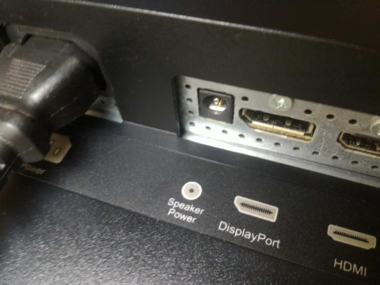

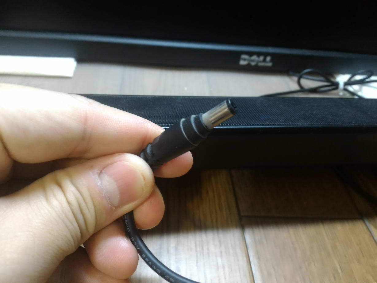

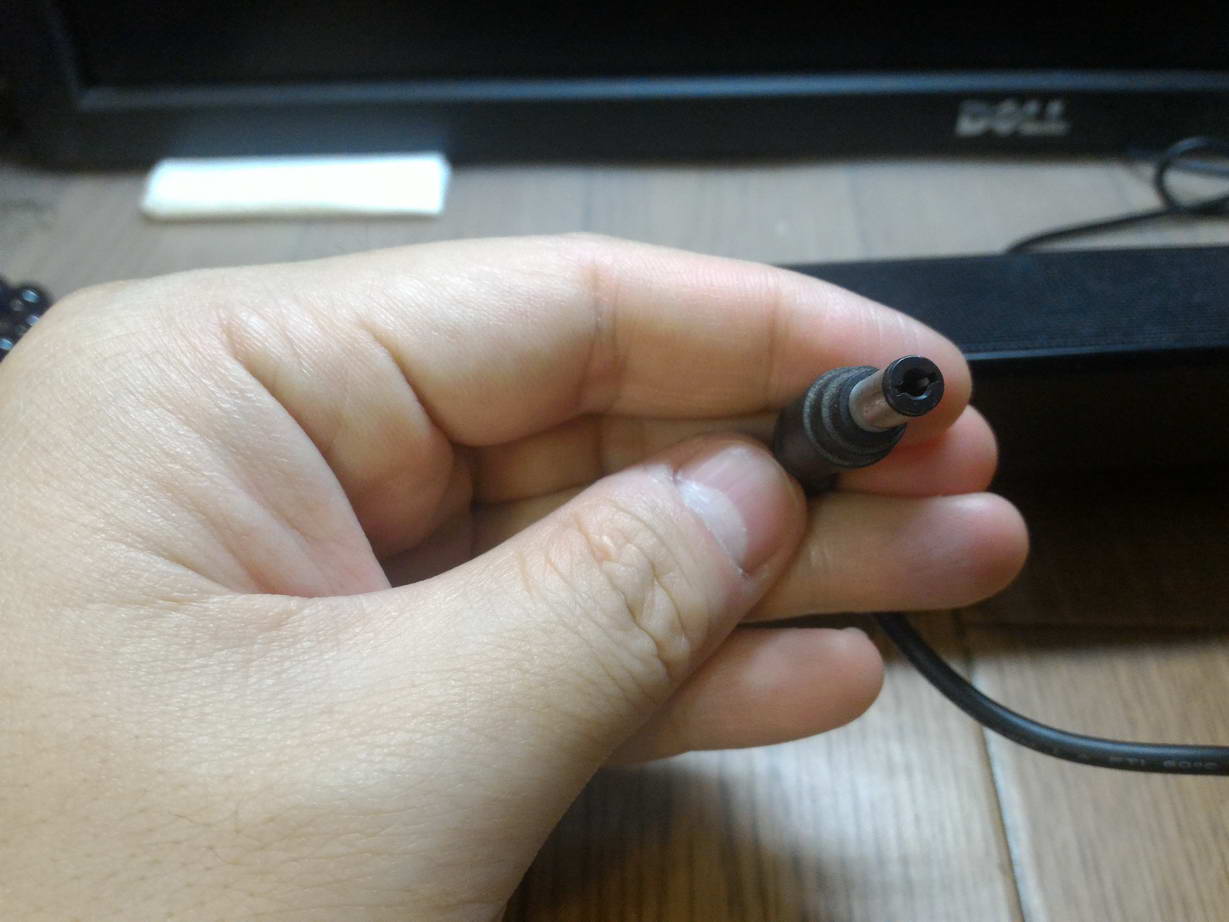

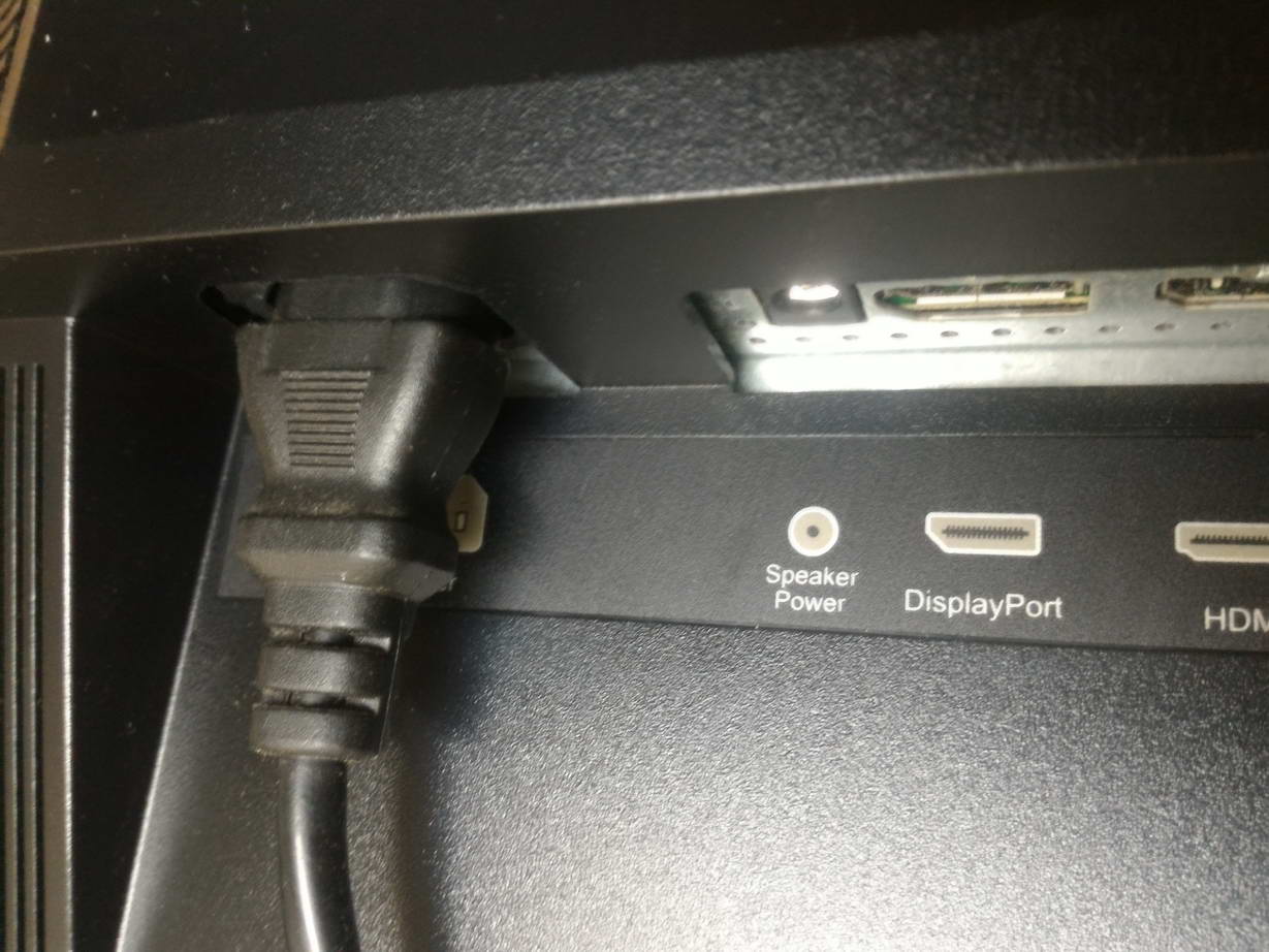

補返相,因個 sound bar 由 dell mon U2140 取電,所以唔知點算
1:驚加了延長線唔夠電
2:唔知呢個頭、叫咩名
3:那兒有得配呢?
謝謝大家

作者: lunxg    時間: 2016-10-25 01:56
目測似係5.5X2.5mm dc插頭
上tb有延長線
作者: dearkaki    時間: 2016-10-25 07:05
用目測似係5.5X2.5mm dc插頭
上tb有延長線
lunxg 發表於 2016-10-25 01:56
請問師兄應該點樣量度呢?

作者: lunxg    時間: 2016-10-25 12:31
請問師兄應該點樣量度呢?
dearkaki 發表於 2016-10-25 07:05
   測個頭金屬外圈既直徑, 如果係5.5mm左右就99%係5.5x2.5mm dc頭
作者: dearkaki    時間: 2016-10-25 13:33
lunxg 發表於 2016-10-25 12:31
明白,咁 2.5 又係咩呢?
作者: lunxg    時間: 2016-10-25 13:43
明白,咁 2.5 又係咩呢?
dearkaki 發表於 2016-10-25 13:33
裡面支針的直徑,可能2.1可能2.5
作者: dearkaki    時間: 2016-10-25 13:47
裡面支針的直徑,可能2.1可能2.5
lunxg 發表於 2016-10-25 13:43
