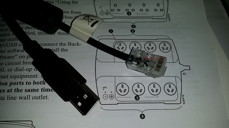

小弟剛買了一個 APC 的 UPS,型號為 BE700G-UK,但不知為何跟機的 RJ45 線插不入機身的 Data Port,是否要買轉接線才能接駁電腦?
圖片附件: rj45_cable.jpg (2016-2-1 21:41, 93.8 KB) / 下載次數 73

你再試試, 我隻BE550G 同BE700G差唔多設計, 都係跟同一款線, 係插得入既
作者: pern    時間: 2016-2-2 15:51
s20021139 發表於 2016-2-1 23:47
多謝師兄回覆,今日再仔細睇下,原來插頭旁有舊膠頂住,用 cutter cut 咗就可以了...

作者: ~虎~    時間: 2016-2-5 01:40
我今日都買左隻BE700G-UK
個RJ45有個位凸左出來 但Data Port果邊又無凹入去
幾大力都插唔入 好奇怪... 我磨平左佢先插得入

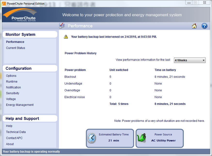

作者: ~虎~    時間: 2016-2-5 02:04
回覆 7# s20021139
BE700G-UK 呢隻好似睇唔到... 無左Watt同%果個位
唔通入門型號無?

作者: pern    時間: 2016-2-5 08:56
我今日都買左隻BE700G-UK
幾大力都插唔入 好奇怪... 我 ...
~虎~ 發表於 2016-2-5 01:40
我都係 cut 咗先得。

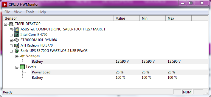

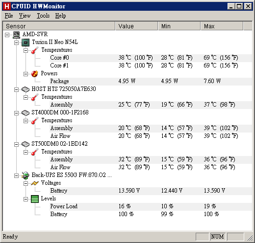

作者: s20021139    時間: 2016-2-5 09:39
本帖最後由 s20021139 於 2016-2-5 09:41 編輯
回覆  s20021139
唔通入門型號無?
~虎~ 發表於 2016-2-5 02:04
其實佢個BATTERY TIME就係經計算既數值, 直係要%你可以用HWMONITOR睇
http://www.cpuid.com/softwares/hwmonitor.html
HWMONITOR 應會有類似下圖既數值:
圖片附件: 123.png (2016-2-5 09:41, 21.08 KB) / 下載次數 71
https://h0.hkepc.com/forum/attachment.php?aid=1863411&k=701dcc079d3d4bf4c5c6d94d387ee4ae&t=1781429718&sid=VmjMQbpvSv
作者: ~虎~    時間: 2016-2-5 14:52
回覆 12# s20021139
Thanks Ching 睇到了
