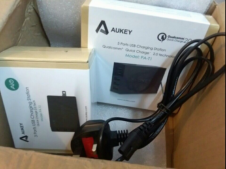

AUKEY PA-T1 5 ports QC 2.0充電器開箱及不專業測試

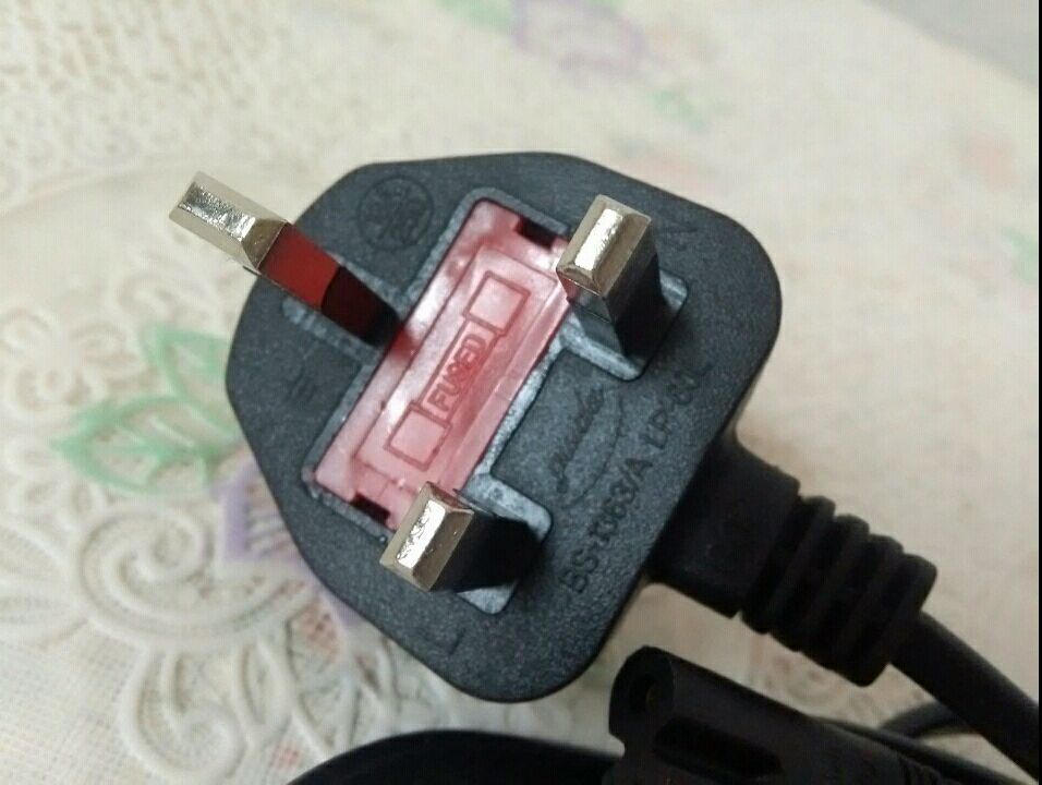

5 ports充電器及配件,13A電源線,偉哥35cm短線
充電器邊位係鏡面處理,出廠時有膠膜包住防刮花

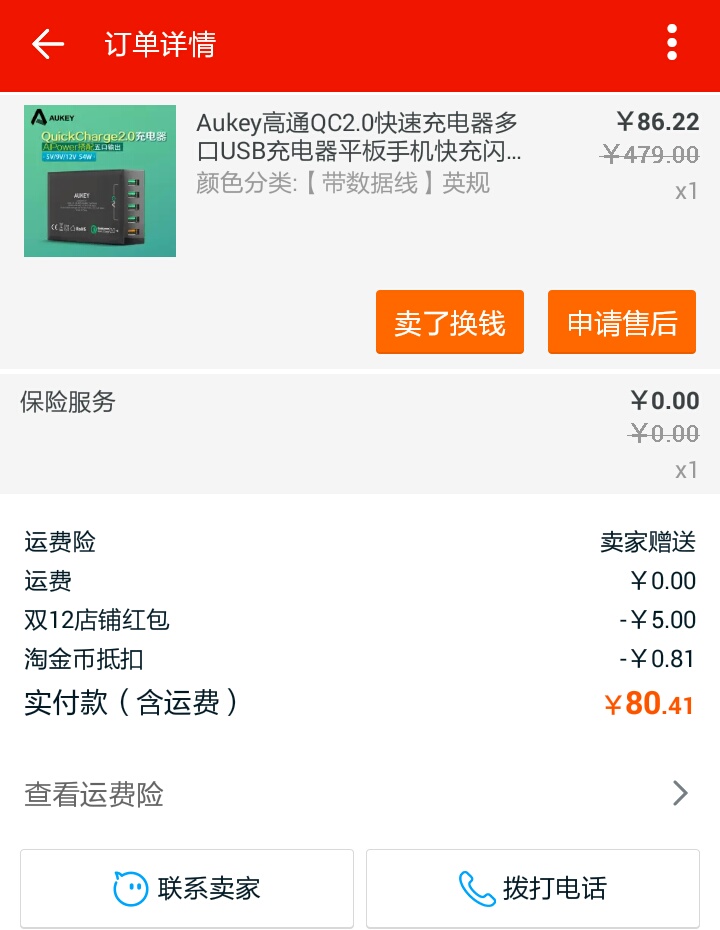

作者: dcc2000    時間: 2016-1-15 03:09
本帖最後由 dcc2000 於 2016-1-15 03:27 編輯
我双十一時買,減晒所有優惠只係79.42人仔一部,超抵呀!
sonycliepda 發表於 2016-1-14 23:15
印象中雙十一果時冇咁平,雙十二果時就真係抵玩,京東同逃佬都係85蚊人仔(再減5蚊,等於80蚊),仲包埋大陸果程運費。
我之前直接揾AUKEY買十隻嘅 "批發價" 都唔祗80蚊
雙十二都喺逃佬買咗隻,加1.x蚊人仔,送多一條雜牌13A插頭電源線 (exactly係鴨記街檔賣8蚊嘅貨色,連牌子都係一樣)
