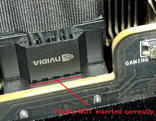

GN 認為原因是, 因為個接口難以完全接合, 部份用戶在【睇落ok但其實沒有完全接合】的情況下再進行走線, 走線之下個頭受力, 拉出左, 造成更大的空隙, 因為冇扣實, 所以時間一長, 越出越多, 到超出某個限度, 燒燬.

- 特別是4個sense pin 位, 因為是額外一舊突出野, 又細又橫, 插入時阻力特別大, 容易出現好似90樓圖片咁, 12pin 位睇落已完全接合, 但反轉另一面睇, 比個4pin 位頂起左, 反過來做成12pin 位 【不是完全接合】

作者: ckloop    時間: 2022-11-9 09:24
本帖最後由 ckloop 於 2022-11-9 09:28 編輯
JonnyGuru 更新左佢既findings
http://www.jongerow.com/12vhpwr/adapter_testing/index.html
重點
- 嘗試過幾條【造工明顯差】的轉接頭 , 沒有在測試中燒燬轉接頭
- 嘗試過【人工折斷其中一條銲線】的轉接頭 , 沒有在測試中燒燬轉接頭
- 認為最可能的結果是 【接頭沒有完全接合】
- 因為新12vhpwr 接口細, 插入時阻力又大, 即使好用力插入, 亦有機會【不是完全接合】
- 特別是4個sense pin 位, 因為是額外一舊突出野, 又細又橫, 插入時阻力特別大, 容易出現好似下圖咁, 12pin 位睇落已完全接合, 但反轉另一面睇, 比個4pin 位頂起左, 反過來做成12pin 位 【不是完全接合】
- 網上大部份人的圖片也是燒燬靠近4pin 果邊既接口, 佐證JonnyGuru既推測.
- JonnyGuru認為, 要安全地使用12vhpwr 接口, 在插入前, 最好上【潤滑劑】, 因為個12vhpwr真的是非常非常難以完全插入
[attach]2347324[/attach]

如果Jonny Guru 推測屬實
最少要將下面個4pin 位改為同上面12pin 既外殼合為一體
減少插入時既阻力先得
否則果舊4pin 野仲係度頂住, 永遠都會有人【以為自己插到好實】, 但係仲係比佢頂起左少少, 導致奶野

作者: ckloop    時間: 2022-11-11 07:27
其實啲尺吋準嘅話,照道理係一入哂個扣就會卡一聲扣住
仲會有空位?
Brainstomer 發表於 2022-11-11 00:00
因為只有單邊扣
有扣果邊插入左
另一面係可以有空位
以前一體成形時冇特別問題
而家多左一塊獨立的4pin 就有潛在問題
塊4pin 又長又窄, 插入阻力大
