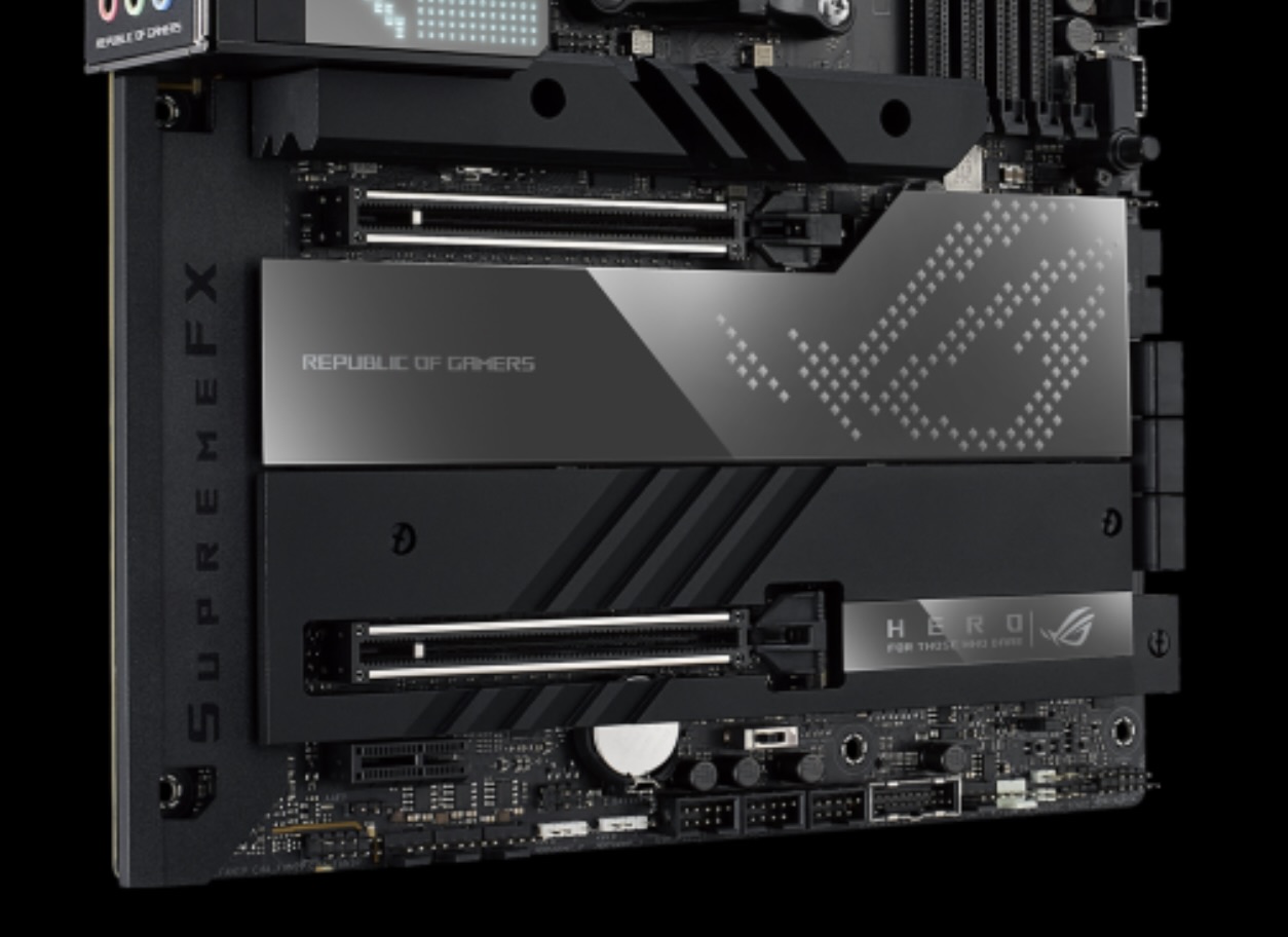

我依家塊ROG CROSSHAIR X670E HERO,
我岩岩試插住張3.5槽4090我都可以伸手換到電,連SSD 馬甲都唔洗郁,5秒就換完
壞充電池到時同你講直接焊死冇得換仲好笑
圖片附件: 螢幕截圖 2025-03-14 上午9.23.17.jpg (2025-3-14 09:23, 138.3 KB) / 下載次數 91
