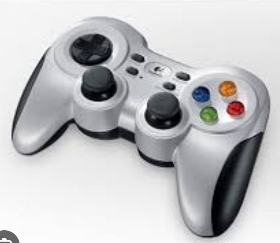

作者: luilui60    時間: 2024-12-21 10:07     標題: 羅技手掣個底熔咗好痴手
圖片附件: Screenshot_20241221_100528_Google~2.jpg (2024-12-21 10:07, 59.83 KB) / 下載次數 78

作者: ccc123    時間: 2024-12-21 10:20
試吓用酒精。。。。。
作者: kcyipgar    時間: 2024-12-21 11:03
酒精冇用的,冇辦法還原。
原因來自陽光或高溫。
作者: kenkendee    時間: 2024-12-21 11:13
F710過咗保有冇得搞?3Q
luilui60 發表於 2024-12-21 10:07
     這個我知. 用蘇打粉. 詳你上網找找 MOUSE 都是可以 痴手的問題會解決到的
作者: hkhappy945    時間: 2024-12-21 11:29
https://www.youtube.com/watch?v=xQCqxuYXals
佢用噴油解決
這是混煉在塑膠等中的塑化​​劑(賦予柔軟性的物質)隨著時間的推移而浮出表面的現象。這就是它變得粘稠的原因。
作者: ToNg.    時間: 2024-12-21 15:33
如果膠係表面一層,
內裏是硬膠的話,
可以用橙水
如果成舊都是軟膠,
就沒有辦法了
作者: 789si    時間: 2024-12-21 15:38
淘寶有小去膠抺布
作者: OLD-XEON    時間: 2024-12-21 17:55
教你一個好簡單嘅方法,用油性hand cream捽吓佢就得。
作者: PowerShot    時間: 2024-12-21 18:05
Laser pointer 都係甘,我用酒清加廚房紙狂卒甩曬
作者: nnd    時間: 2024-12-21 18:10
酒精冇用的,冇辦法還原。
原因來自陽光或高溫。
kcyipgar 發表於 2024-12-21 11:03
係, 有d膠用得耐左就會好痴手, 真係要換隻新既先可以解決問題!
作者: ddb493    時間: 2024-12-21 19:31
老問題
蘇打粉100%WORK
作者: NetSoul    時間: 2025-1-2 15:59
淘寶 search"親膚橡膠涂層老化清潔劑"。¥10一支,用過好得
作者: 口o口    時間: 2025-1-2 19:47
這個我知. 用蘇打粉. 詳你上網找找 MOUSE 都是可以 痴手的問題會解決到的 ...
kenkendee 發表於 2024-12-21 11:13
   但冇左膠果個感覺...我個剪片神器....TOURBOX
2手買返黎果陣俾上手用酒精消毒過...搞到痴立立...
之後用小流打....用完之後直接係d腸都甩曬...
作者: kenkendee    時間: 2025-1-3 01:05
之 ...
口o口 發表於 2025-1-2 19:47
    好過痴林林

作者: hin1223    時間: 2025-1-24 16:05
試下用橙皮水
