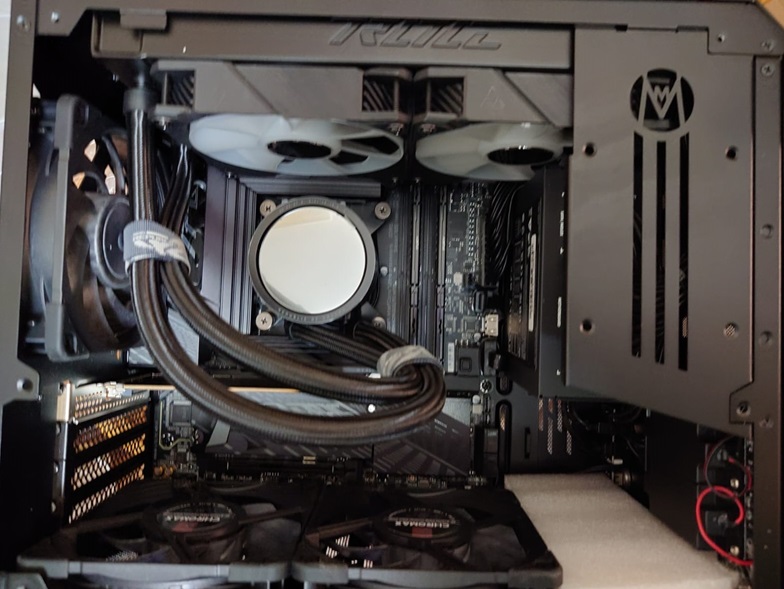

小的剛買了工業繪圖電腦, 因機箱風扇頂著機尾的PCIe, 用不到, 小的正在問gigabyte香港代理, 打算將Thunderbolt 5的PCIe子卡買了後, 插在主機板上, 小的用, Gigabyte Z890M AORUS ELITE WIFI7 matx主機板, 請問買PCIe延長線, 裝在第二或第三條擋板?用延長線之後是否可以用到, 現在電腦用egpu, PCIe 16x安裝了單槽,半高的SlimSAS to dual port oculink?謝謝幫忙解答

作者: happychanbb    時間: 2024-12-15 14:03
你用完延長線
你張卡都係無位安裝,  你下面 x4 pin 都係插唔到上面果兩隔
PCIE 4.0 用延長線有一定風險  有機會跑唔到Gen4
你呢個case 不如考慮下風扇改機箱外吹入去
升高機箱幾隻腳吧
再唔係換返個正常size MATX 箱

商家表示,延長線做6cm長, 便可以, 因這兩個12風扇頂著主機板的PCIe 4x, 風扇不是完全頂著, 風扇是在PCIe 4x上,   PCIe 延長線應該有位插入的, 搬到第2/第3條擋板來安裝. 小的打算裝Gigabyte Thunderbolt 5子卡, 那是PCIe 4x介面的, 請問10cm以內, 可以用到延長線嗎?

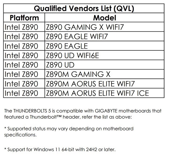

唔係延長線問題,就算拆走M.2散熱,第2/3糟下面仲有底板電池,咁你點樣唔頂住裝上去?
解決辦法: 唔固定條條Fing / 移走下面把風扇 / 換12cm 薄扇 ( ARCTIC P12 SLIM)
Z890本身已經有USB4,真係有需要加TB5? 另外呢個配置冇乜需要機尾裝風扇
BTW QVL List冇你塊底板,最好問清楚先
https://www.gigabyte.com/Motherb ... support#support-doc

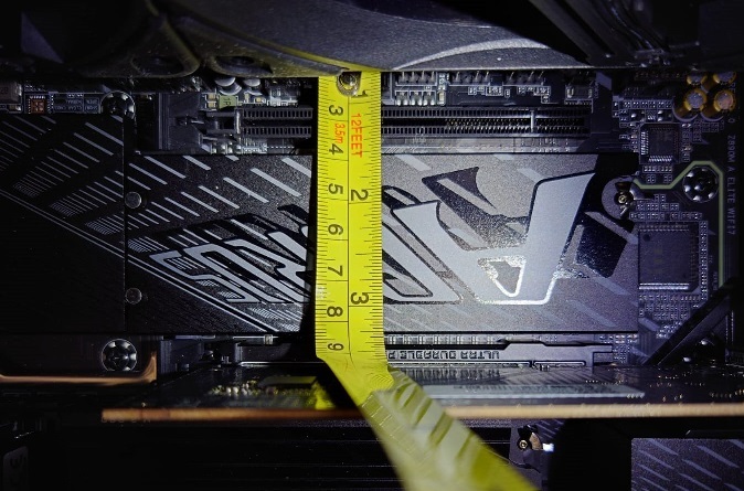

作者: joecn    時間: 2024-12-15 18:30
現在半高的音效卞, 是半插入
剛度了位,機身內的與PCIe的距離為26cm
不知道換了15cm厚的風扇, 可以嗎?
解決辦法: 唔固定 ...
雲一0一 發表於 2024-12-15 18:11
謝謝介紹, 已先買一個 ARCTIC P12 SLIM來試試, 因主機板是有Thunderbolt 5 ready標籤, 說明書是寫明, 支援Thunderbolt 5子卡來支援TB5, 我已問gigabyte 香港代理, 香港化理也很覺得很怪, 主機板是Thunderbolt 5 ready的, 但QVL list沒有許寫這款, 但香港代理, 也看到, 是支援TB5的, 為此問題, 問gigabyte 台灣, 為何主機板是Thunderbolt 5 ready, 但不在QVL list, 或是gigabybyte 會為Thunderbolt 5 ready, 但沒有QVL list的主機板, 再出一張Thundbolt 5子卡???

作者: arschmitohren    時間: 2024-12-15 20:58
本帖最後由 arschmitohren 於 2024-12-15 21:06 編輯
現在半高的音效卞, 是半插入
不知道換了15cm厚的風扇, 可以嗎? ...
joecn 發表於 2024-12-15 18:30
唔知我有冇理解錯啦
我就當你張卡裝low profile鐵片, 金屬腳升起左下面就夠位插PCIe 槽連pcb
仲未計條Riser Cable都有厚度咖, 可能屈到盡都係頂住條線插唔到落張卡, 邊有人估計到

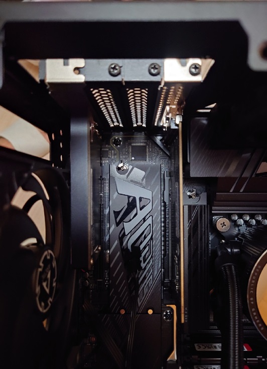

小的電腦底部的入風的機箱風扇改為15mm厚的機箱風扇, 成功可以用回主機板尾的PCIe槽, 不須用PCIe延長線

作者: 雲一0一    時間: 2024-12-22 00:46
joecn 發表於 2024-12-22 00:39
風扇裝錯方向變左底抽出?
作者: joecn    時間: 2024-12-22 02:49
本帖最後由 joecn 於 2024-12-22 03:09 編輯
風扇裝錯方向變左底抽出?
雲一0一 發表於 2024-12-22 00:46
機箱可以裝3個12cm風扇, 底部兩個吹入, CPU後一個吹出, 現在底部2個, 改為用15mm厚的, 因為我打算使用Thunderbolt 5子卡, 打算用底部兩個風扇抽入, 慢慢的吹著Thundbolt 5子卡, 以免過熱

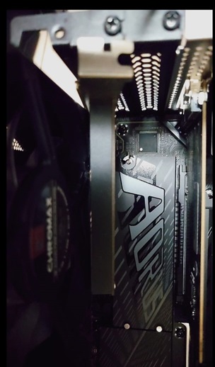

作者: 雲一0一    時間: 2024-12-22 20:07
機箱可以裝3個12cm風扇, 底部兩個吹入, CPU後一個吹出, 現在底部2個, 改為用15mm厚的, 因為我打算使用Thun ...
joecn 發表於 2024-12-22 02:49
你張圖點睇都係抽出
作者: joecn    時間: 2024-12-22 20:54
小的用手感覺到, 底部兩個機箱風扇是吹入, CPU後面的機箱風扇是吹出的, 240水冷是頂部吹出的
作者: kyip    時間: 2024-12-22 21:41
用手感覺到有機會係負壓下的錯覺
因為睇返官方說明書你裝既扇葉方向同形狀都係吹出
大多數風扇都有標示方向
https://support.arctic.de/en/p12-slim-pwm-pst
吹出機箱(標示在左下)
抽入機箱(標示在左上)
作者: joecn    時間: 2024-12-22 21:58

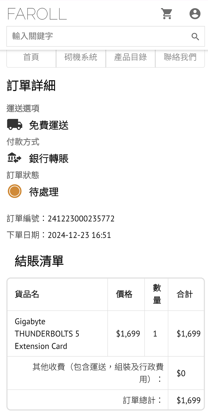

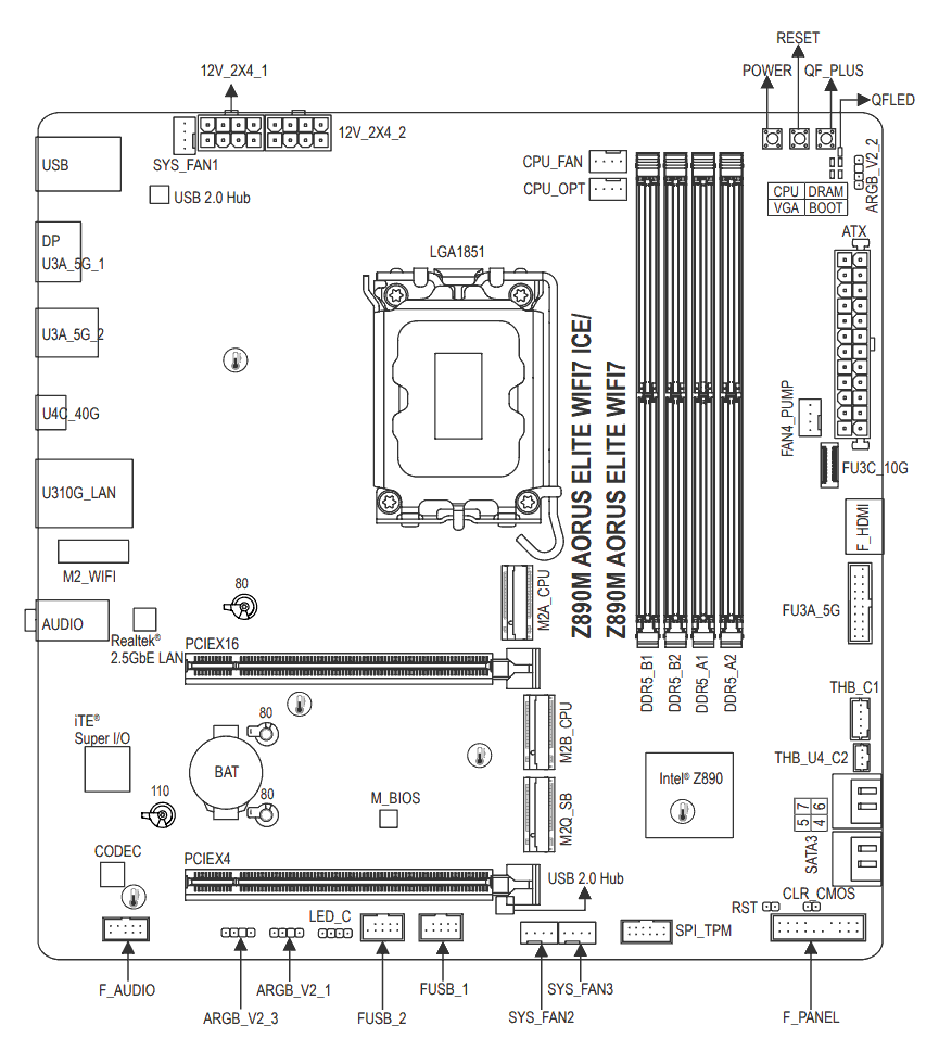

因小的用Gigabyte Z890M AORUS ELITE WIFI7主機板, 本身現備一個USB 4.0, 另支援Thunderbolt 5, 但要安裝Gigabyte Thunderbolt 5擴展卡
現用了15mm厚機箱風扇, 已解決阻當PCIe槽的問題, 已訂購Gigabyte Thunderbolt 5擴展卡
